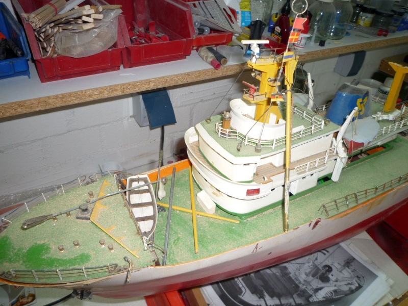

Wie ja schon an anderer Stelle geschrieben, habe ich von einem Modellbaukollegen eine Zwarte Zee erworben. Das Modell ist in einem erbarmungswürdigem Zustand. Es ist wohl offentsichtlich mal runtergefallen. Dadurch sind Teile der Aufbauten abgebrochen, der Rumpf jedoch heil geblieben. Ich will nun mal versuchen, das Modell wieder so herzurichten,  das es wieder einigermassen schick aussieht. Hier jetzt erst mal ein paar Bilder vom derzeitigem Zustand.
Restaurierung der "ZWARTE ZEE" P1050510
Von Steuerbord nach hinten gesehen
Restaurierung der "ZWARTE ZEE" P1050511
von Steuerbord nach vorne gesehen
Restaurierung der "ZWARTE ZEE" P1050512
Backbord von hinten nach vorne gesehen
Restaurierung der "ZWARTE ZEE" P1050513
Backbord von vorne nach hinten gesehen
Restaurierung der "ZWARTE ZEE" P1050514
Die vorderen Aufbauten

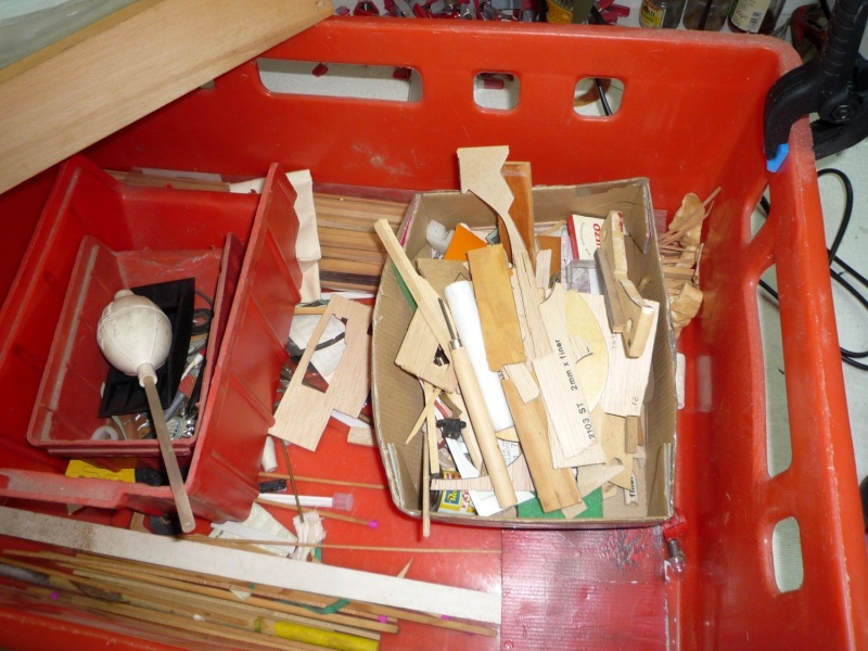

Das war auch dabei, aber kaum was von zu gebrauchen
Restaurierung der "ZWARTE ZEE" P1050613
Bauanleitung und Kartonausschnitte sind auch dabei

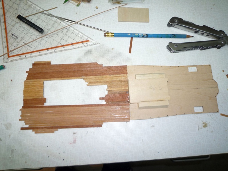

Die Rundung an der Brücke. Das Holzteil wurde in Warmwasser 2Std eingetaucht und dann am Unterteil in Form gebogen. Dazu habe ich das ganze Decksteil festgeschraubt und dann mit Bleiblöcken fixiert, sodass nichts verrutschen konnte. Morgen sollte das Teil trocken sein, das ich das Teil dann wieder abnehmen kann und festkleben kann.
Restaurierung der "ZWARTE ZEE" 02210
Hier nochmal aus einer anderen Sicht
Restaurierung der "ZWARTE ZEE" 02310
Die Verlegung der ersten Decksplanken. Ich habe diesen Weg extra gewählt, weil es später sehr mühsam ist, zwischen den Aufbauten zu beplanken. Da klebe ich dann lieber die Planken ab.

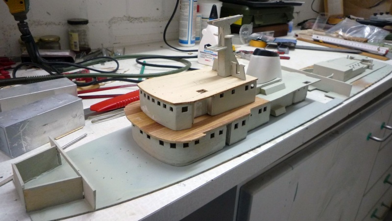

Hier nun wieder ein paar Fortschritte an den Aufbauten. Sie sind soweit zusammengebaut, das ich sie einmal mit Sprühspachtel bearbeitet habe. Als nächstes ist dann schleifen und spachteln dran.
Restaurierung der "ZWARTE ZEE" 02510
Der Unterbau der vorderen Decksaufbauten
Restaurierung der "ZWARTE ZEE" 02610
Der hintere Unterbau der Decksaufbauten
Restaurierung der "ZWARTE ZEE" 02711
Der vordere Teil der Aufbauten
Restaurierung der "ZWARTE ZEE" 02810
Weitere Teile der Aufbauten
Restaurierung der "ZWARTE ZEE" 02910
Das Unterteil des vorderen Mastes
Restaurierung der "ZWARTE ZEE" 03010
Das ist in etwa die Ansicht wie es aussieht, wenn es einmal fertig ist.
