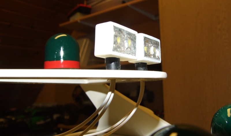

Ich hab's echt geschafft die Hauptscheinwerfer zu montieren und erste Beleuchtungstests durchgeführt. Ob Ihr wollt oder nicht, seht's Euch gefälligst an...
Hier das "Rohmaterial":
Die schauen eigentlich "gruselich" aus in der Nahaufnahme. Aber am Modell verläuft sich das (Gott sei Dank) etwas. Für richtige Frontblenden fehlt mir noch ein Gedankenblitz; mal schau'n.
Sorry für die mäßige Bildqualität. So langsam aber sicher gibt meine gute alte "Dieschiedal"-Kamera ihren Geist auf.
Im eingebauten Zustand:
(die sichtbaren herumhängenden Anschlußkabel werden natürlich noch richtig verlegt und als (ja, als was wohl ) Leitungen getarnt. Wie einfallsreich...
Und als ob's nicht schon genug "Leuchten" wären werde ich Euch die kleinen Filmchen dazu auch noch auf's Auge drücken!
Naja, viel Lärm um nichts! Das war's schon wieder! Was muß ich auch dauernd mit Playmo-Schlauchbooten rumschippern...
Bis denn dann...

Hier sind sie also, die Positionslampen vor denen es mich elend grauste!
Ausgangsmaterial ist eine 5mm starke Plexiglasplatte von der die entsprechende Abschnitte zurecht gesägt und gefeilt und danach miteinander verklebt wurden. Die Größenangaben spare ich mir; anhand der cm-Einteilung der Schnittunterlage sind die Abmessungen ziemlich genau zu erkennen, oder
Als "Lichtspender" meiner Positionslampen sind LED-Leuchten aus dem KFZ-Bereich zweckentfremdet worden (ein Bild weiter unten).
Die fertigen "Glaskörper" wurden dann auf den LED-Leuchten befestigt mit UV-Kleber. Das hält und gibt keine häßlichen Flecken wie bei einigen Sekundenklebern.
Als Farbgebung ROT und GRÜN wurde kurzerhand ein Isolierband der entspr. Farbe aufgeklebt, zugeschnitten, mit Bootslack versiegelt und so zum Glänzen gebracht. Was blöderes ist mir einfach nicht eingefallen.
Ein erster "Strahlungstest":
Man ist zufrieden...
Im eingebauten Zustand: Steuerbord und Backbord
und gleich nochmal, weil's sooo schön ist
Kann man doch so lassen, oder?
Ok, der Lichtaustritt nach oben wird schon noch irgendwie "weggemacht". Vielleicht mit schwarzem Isolierband oder Flüssiggummi oder sonstwas...
Aber das nach unten abstrahlende Licht könnte man doch gleich als Teil der Decksbeleuchtung durchgehen lassen, denke ich... vielleicht... oder auch nicht... naja, mal schau'n...
