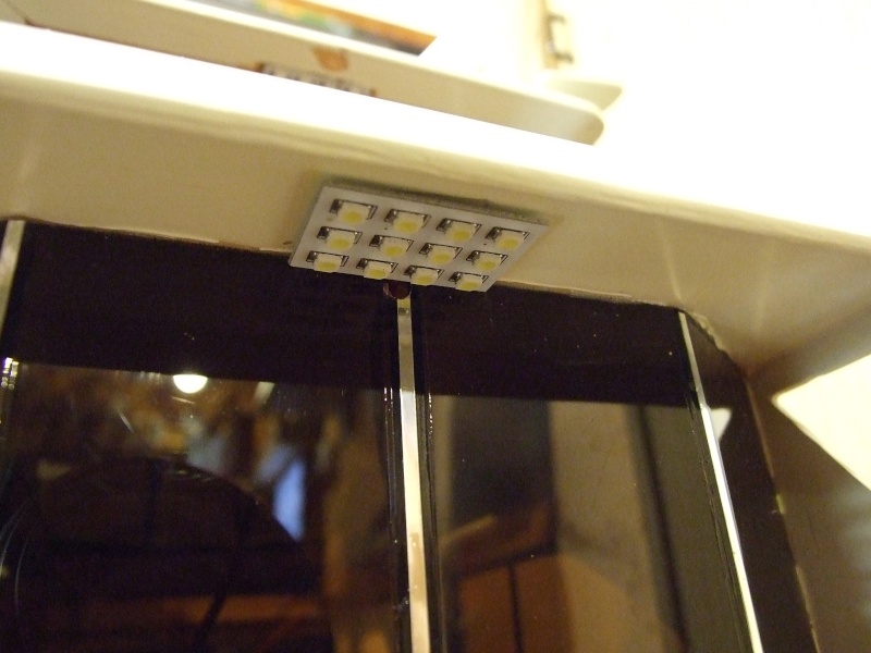

Langer Rede kurzer Sinn: So sieht meine Umsetzung eines beleuchteten Yachtnamens aus:
Die Einzelteile:
Fantasie-Luxusyacht Eigenbau - Seite 2 Dscf0410
Das lange Gelbe mit dem schwarzen Rand ist ein LED-Balken mit beeindruckender Leuchtkraft. Guggd hier:
Die beiden durchsichtigen Stäbe sind von einer 30x30 cm großen und 10 mm starken Plexiglasplatte abgesägt und danach mit Naßschleifpapier geschliffen. Der Schriftzug AQUARIUS wurde hier im Internet bestellt:
www.gravur-shop.de
Zusammengebaut bzw. geklebt sieht das dann so aus:
Fantasie-Luxusyacht Eigenbau - Seite 2 Dscf0412
Fantasie-Luxusyacht Eigenbau - Seite 2 Dscf0413
Fantasie-Luxusyacht Eigenbau - Seite 2 Dscf0414
Ganz hinten (unten) ist der LED-Balken, dann kommt der erste Plexiglasstab, dann der Schriftzug und obendrauf der zweite Plexiglasstab der die gleiche Länge wie der Schriftzug hat. Das Ganze wird mit UV-Kleber verbunden und die Stellen an denen kein Licht durchscheinen soll, wird mit schwarzem Isolierband abgeklebt.
Auf den Bildern ist das nicht gut zu erkennen aber durch die Anordnung der einzelnen Elemente ergibt sich ein fantastischer 3D-Effekt des Namens je nach Blickwinkel. Da muß ich mich doch wirklich mal selber loben! Auch wenn's dann ein bißchen stinkt (zwecks dem Eigenlob...) Ablachender
Dann habe ich in der Größe des kleineren Plexiglasstabes eine passende Öffnung in den Aufbau geschnitten/gefräst ! Mein Gott, hab' ich was weggeschwitzt dabei! Mit so einer Aktion kann man sich das ganze Schiffchen versauen, wenn's dumm läuft... Iss aber nich... 2 Daumen
Und noch eine Beleuchtung der indirekten Art habe ich verbaut und zwar hier...
Fantasie-Luxusyacht Eigenbau - Seite 2 Dscf0510
...und hier:
Fantasie-Luxusyacht Eigenbau - Seite 2 Dscf0610
OK, da ist mir doch der Dremel mit dem Fräskopf etwas ausgerutscht. Wird aber wieder schön gemacht! Jaja, Farbe fehlt auch noch; sieht man aber nur aus dieser Perspektive...
Großaufnahme des LED-Beleuchtungskörpers:
Fantasie-Luxusyacht Eigenbau - Seite 2 Dscf0614
Und so sieht's aus wenn alles "brennt":
Fantasie-Luxusyacht Eigenbau - Seite 2 Dscf0611
Fantasie-Luxusyacht Eigenbau - Seite 2 Dscf0511
Fantasie-Luxusyacht Eigenbau - Seite 2 Dscf0612
Fantasie-Luxusyacht Eigenbau - Seite 2 Dscf0613
Das kann sich doch sehen lassen, oder?

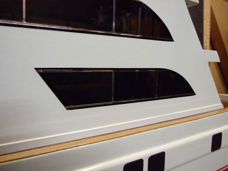

Ah ja! Die endgültigen Fensterrahmen wurden aus 5mm schwarzem und 2 mm Chromeffekt Zierlinienklebeband angefertigt und zum Schutz mit Klarlack versiegelt.
Naja, geht so... scratch
Fantasie-Luxusyacht Eigenbau - Seite 2 Dscf0415
Fantasie-Luxusyacht Eigenbau - Seite 2 Dscf0416
Und zum "Aufhübschen" des weißen/chremefarbenen Potts wurden noch einige Zierlinien aufgebracht. Auch hier gilt: Ist Geschmackssache! Mir gefällt's halt mal!

Und schon tauchen div. Fragen am Horizont auf : Staunender Smilie
1. WAS ist das für eine LED-Leiste ?  Bitte her mit Infos ! ....aber Zack Zack...... Pfeffer
2. (persönlich) finde ich die beiden LED-"Platten" unter den beiden Decken der Fly´s a bissl groß.....wäre da eine Aufteilung über die ganze Decke evtl. nicht besser gewesen ? So als einzelne Spot´s...(Sternenhimmel)...?
3. Positionslampen etc. -? Kommen die noch --- oder hab ich die einfach übersehen...  Fantasie-Luxusyacht Eigenbau - Seite 2 Smilie_denk_10

Hier die Bezugsquellen der verbauten LED's auf vielfachen Wunsch eines einzelnen Herberts Ablachender
http://www.ebay.de/itm/301277148884?_trksid=p2059210.m2749.l2649&ssPageName=STRK%3AMEBIDX%3AIT
http://www.ebay.de/itm/171216725553?_trksid=p2059210.m2749.l2649&ssPageName=STRK%3AMEBIDX%3AIT
Den Rest haben Herbert und ich ja schon am Tefelon äh, Telefon bequatscht
Ja, ein Sternenhimmel wär schön nicht schlecht! ABER: Ich als staatlich anerkanntes Faultier tu' mir diese Fitzelarbeit bestimmt nicht an Empört
Und natürlich fehlt noch jede Menge an Beleuchtung: Positionslampen, Ankerlicht, Deckscheinwerfer, Top- und Hecklaternen usw. Und schwupp, weil ich gerade so am "Leuchten" bin kommt mir doch in den Sinn, die Brücke inklusive der allgemein gängigen Instrumententafeln irgendwie zu beleuchten. Und schon sind wir auf dem unteren Deck und ich werde nicht umhin kommen irgendwann eine Inneneinrichtung mit Couch, Sessel, Sideboard usw. zu bauen und auch da eine dezente Beleuchtung zu integrieren. Aber das hat noch sooooooviel Zeit... Pfeffer

Fantasie-Luxusyacht Eigenbau - Seite 2 Dscf0810
http://www.ebay.de/itm/271519562797?_trksid=p2060778.m2749.l2649&ssPageName=STRK%3AMEBIDX%3AIT
Mit den Dingern kann man (fast) jede beliebige Eingangsspannung auf die Spannung ausgangsseitig einstellen die man braucht um die versch. elektrischen Verbraucher in einem Schiffs- oder anderen Modell mit "Saft" zu versorgen ohne mit lästigen und umständlichen Vorwiderständen (an denen sowieso nur Leistung verbraten wird) hantieren zu müssen. Iss doch voll geil, oder?
Ich hab' mir jedenfalls gleich mal einen Sack voll zugelegt:
Fantasie-Luxusyacht Eigenbau - Seite 2 Dscf0811
Und die nächste Lieferung ist schon unterwegs aus Hongkong. Ja, da ist mal wieder der Sammler in mir durchgebrochen. Pfeffer
Falls DU mal selbst gaaaanz schnell sowas brauchen solltest dann gib' mir einfach kurz Bescheid und die Dinger sind schon in der Post! Alles klar?
Bis denn dann...
