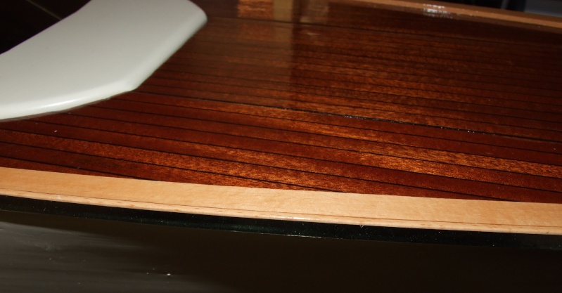

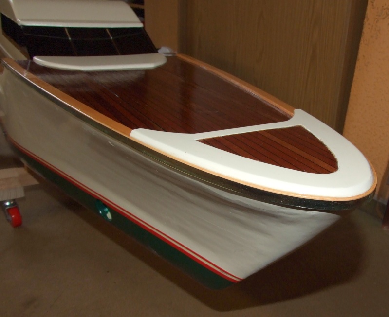

Was gab's sonst noch?
Den Abschluß der Bordwände nach oben, also da wo irgendwann mal eine schöne, stylische, verchromte Reling in der tiefstehenden Sonne vor sich hin glitzert habe ich mit Buchenleisten doch ganz gut hinbekommen, oder vielleicht nicht oder was...?!
Fantasie-Luxusyacht Eigenbau Dscf0315
Fantasie-Luxusyacht Eigenbau Dscf0316
Der Bugbereich wurde noch mit eine umlaufenden Hochglanz-Chromfolie verfeinert. Auch hier gilt: Ist Geschmackssache! Mein Geschmack isses halt mal...
Die Buchenhölzer und auch die Chromfolie wurden mit klarem Bootslack überzogen zwecks der Wasserbeständigkeit und Widerstandsfähigkeit.
