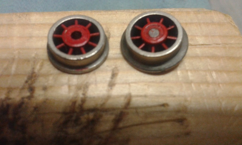

Weil ich jetzt im gang bin mit meine 01, bekamm ich dass einfache idee um mal eben zwischedurch etwass zu korrigieren an meine 03
spurkränze abgenutzt. Dass verhältnis ist gut zu sehen: orginale rechts, jetzige links
dass gefällt mir viel besser

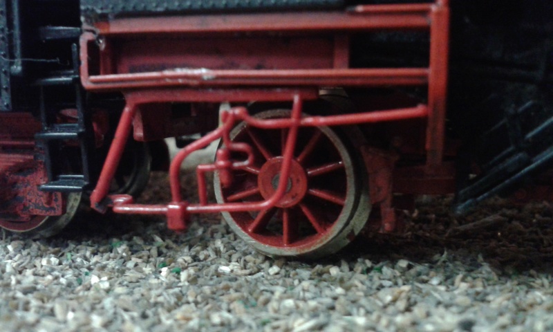

...und dass fehlte auch: die rohre unter dass fuhrerhaus. Es ist nicht korrect, aber kommt dass originale nahe. YouTube-aufnamen oft wiederholt abspielen lassen.....

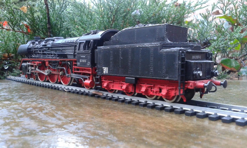

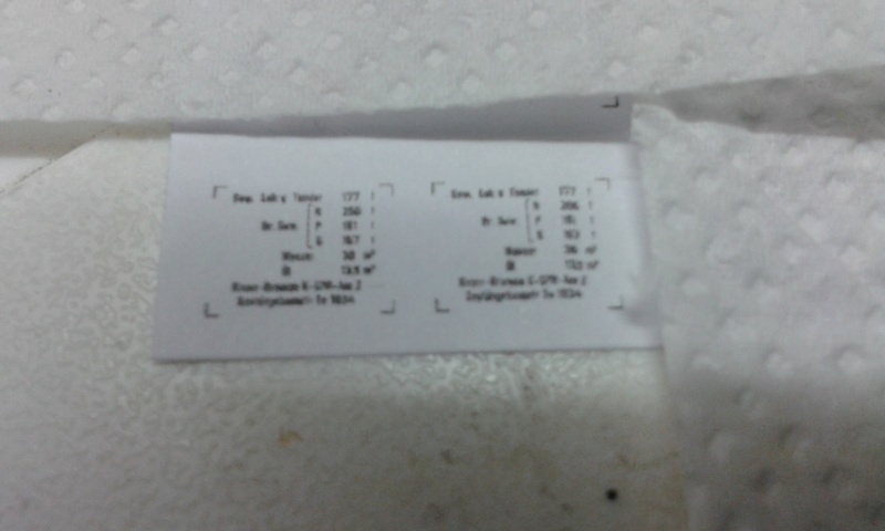

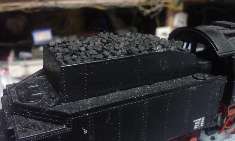

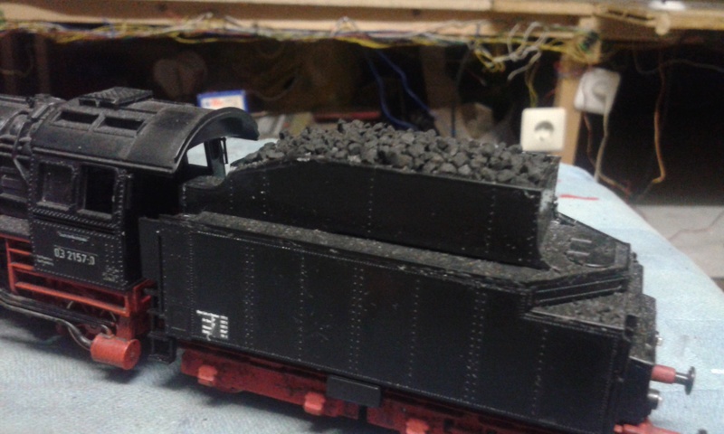

Beitrag von steef derosas am Fr 12 Aug 2016, 00:42
Guten Abend Zusammen
Heute wieder snell etwas anderes da zwischen getan. Ich konnte es nicht lassen Winker 2
Echtkohle im tender und die typen beschriftungen angebracht an die tenderseiten. Ich hatte die noch vom bausatz Br 01/02. Die beschriftung stimmt nicht überein weil da 02 stat 03 drauf steht, aber es ist ganz winzich gedruckt und für mich jedenfalls nich leserlich. Da es eine DR-lok ist sollen die warnungsschilder dabei sein. Aber die können immer noch dabei kommen
Grüsse an Euch Alle.

Beitrag von lok1414 am Fr 12 Aug 2016, 12:33
Hallo Stefan,
eben wollte reklamieren, dass das Tendergehäuse zu hoch sitzt. Ich bin davon ausgegangen, dass die Oberkante Wasserbehälter auf gleicher Linie mit der Unterkante der Fenster liegt.
Nach der Durchsicht einiger Dutzend Bilder "03 mit kleinem Tender" muss ich meine Ansicht revidieren. Da besteht tatsächlich ein Unterschied von ca. 10 ... 15 cm.
Ist das der 30er Tender aus dem Revell-Bausatz, den du (hier: http://www.der-lustige-modellbauer.com/t21732-die-piko-03#571565) motorisiert hast?

Beitrag von steef derosas am Fr 12 Aug 2016, 21:05
Hallo Wolfgang und Michael,
Danke für Dein Lob Michael. Wenn mann die kleinste räder schon die spurkränze schwächt sieths schon viel besser aus. Meine loks sind trotzdem gut curvengängich. Es ist aber wichtig dass die spurkränze glatt sind, sonst entgleisst die lok.
Wolfgang
Ich habe auch mal gesucht und so manches gefunden. Offensichlich ist es indertat mit alle einheitsloks das selbe. Der wasserbehälter-oberkante ist also etwass höher als das führerhaus seitenfenster. Das gilt für jeder einheids-schlepptenderlok. Auch skitzen zeigen dasselbe. mir Scheint aber dass meine 30-er doch etwas höher ist. Es ist indertat eine revell-bausatz, mit anpassungen auf einen lima-rahmen

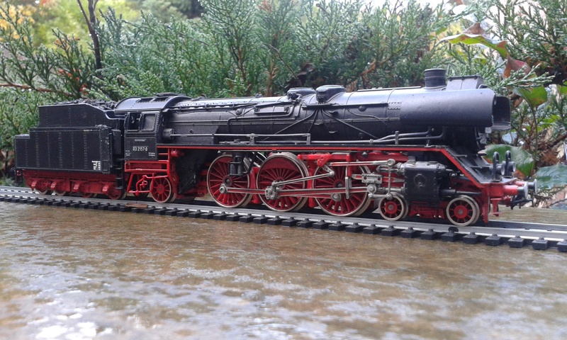

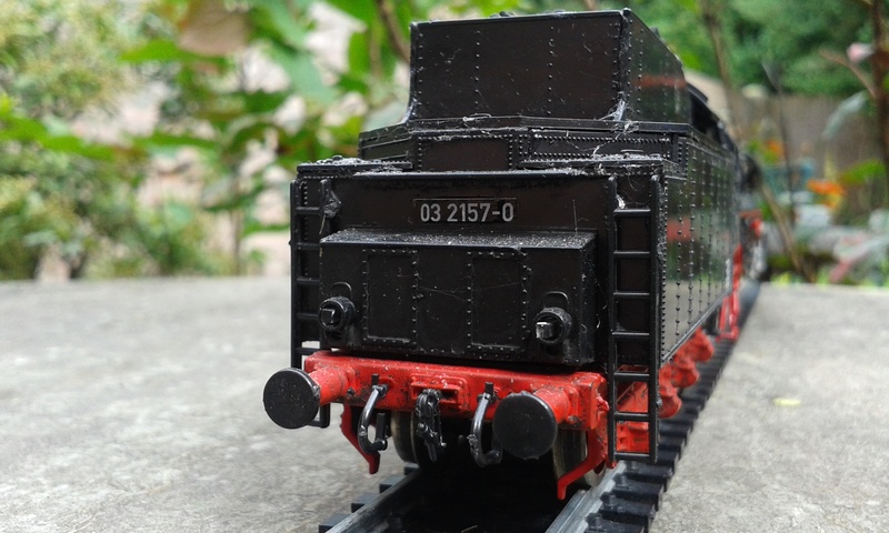

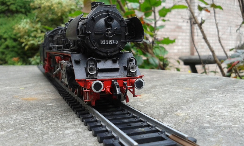

Beitrag von steef derosas am Mo 22 Aug 2016, 23:40
Guten Abent Zusammen

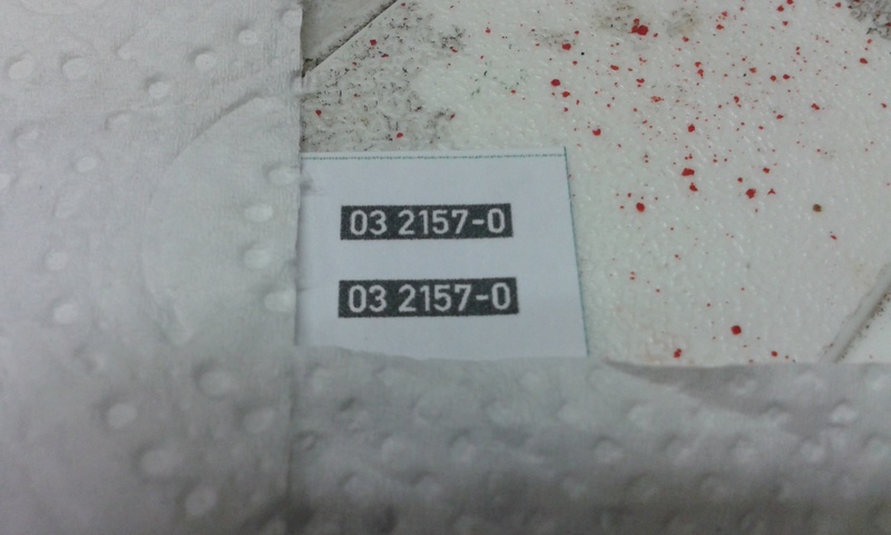

Das nummer bekommen und gleich geklebt auf der SEHR schmutzige tender Embarassed
Und das habe ich auch mal bekommen: nur einen slauch am vordere seite der lok. Vorspanlok im doppelbespannung. Schiefe ebene.... sunny
So gefällt sie mir besser. Die rohren, und die seitenbeschriftung der tender, "kleiden" diese zu "lehre" seite der lok
Grüsse, neukessel-01er

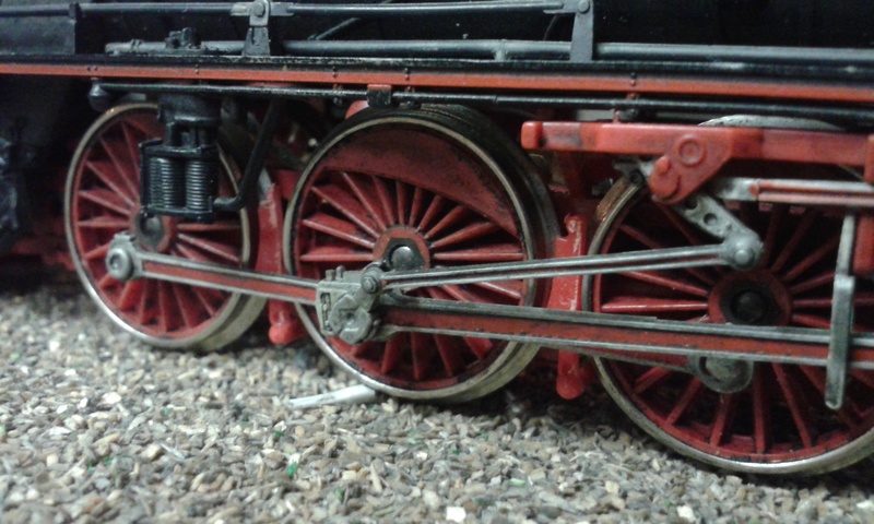

Beitrag von lok1414 am Di 23 Aug 2016, 08:38
Hallo und guten Morgen Stefan.
Ich bin ein sehr neugieriger Mensch, ja ich weiß. Muss wohl eine Art chronische Berufskrankheit sein, die mich bis ins Rentenalter verfolgt  Pfeffer  .
Drei Dinge sind mir aufgefallen:
1. Ist die "neue" Nummer am Tender selbstgemacht? Die sieht richtig gut aus!   Massstab
2. Der Tender passt zur Lok, wie "der Decke auf den Topf" ... aber die Laternen würde ich tauschen gegen PIKO Artikelnummer: ET50015-08 (von der BR 38.2) für 2,85 EUR/Stück oder die Tenderlaternen der Lok (da gibt es keine ET-Nummer, einfach mal nachfragen bei PIKO - die sind richtig freundlich)  Telefon .
3. ich weiß nicht warum, aber bei vielen (sorry) jüngeren Modellbahnern sehe ich immer wieder, dass die Radreifen und die Nabe der Lok- und Tenderräder metallisch glänzen, statt einfach rot gestrichen zu sein. Es scheint, das dies von einigen Museumslokomotiven so übernommen wurde - ja ich weiß, auch die Modellbahn-Industrie macht es so (die sparen dadurch aber auch einen weiteren Arbeitsgang). Bei der DB und der DR könnte ich bei Betriebslokomotiven immer rote Radreifen und eine rot-lackierte Radnabe sehen
Bei WIKIPEDIA kann man (auszugsweise) folgendes lesen:
Farbanstrich
"Die Räder können einen Farbanstrich besitzen, der aber die Laufflächen und die beiden Seiten des Radreifens ... auslässt. Neben dem Korrosionsschutz hat der Farbanstrich auch die Funktionen eine thermische Überbeanspruchung anzuzeigen und Risse besser erkenntlich zu machen.
Bei einer thermischer Überbeanspruchung durch einen Heißläufer oder eine dauernd angelegte Bremse verbrennt die Farbe unter deutlicher Rauchentwicklung. Im abgekühlten Zustand zeigen sich danach sichtbare Abblätterungen der Farbe.
Eine geeignete Farbgebung des Rades kann helfen Schäden durch Risse rechtzeitig zu erkennen. Bei Speichenrädern deutscher Dampflokomotiven wurde eine rote Farbe gewählt, in der Haarrisse in den Speichen gut erkennbar waren, da die dunklen Fettrückstände, welche sich in den Rissen sammelten sich deutlich vom hellen Rot absetzten. Eine noch hellere Farbe wäre ungeeignet gewesen um einen glänzenden frischen Bruch zu erkennen.
Bei aufgezogenen Radreifen werden mit vier weißen oder gelben Strichen Markierungen angebracht, die anzeigen, ob sich ein Radreifen verdreht hat. ...
Dies soll - bitte - keine Kritik in irgendeiner Weise darstellen Freundschaft .
Und ja ich weiß, ein Großteil meiner Modelle hat die gleichen "Fehler". Vielleicht schaffe ich es irgendwann einmal ... Auahahn
Lieber Stefan, deine 03-Reko ist ein Topp-Modell geworden !!! Bravo

Beitrag von steef derosas am Di 23 Aug 2016, 17:03
Hallo Wolfgang
ich bin eben mal aus die sonne um etwas abkülung zu bekommen shocked
Ich gehe mal mit deine fragen im reihefolge
1: das loknummer ist einen decal. Ich habe gleich 2 bestelt, eine reserve. Ich sah aber das das nummer auf der rauchkammer nicht mer ganz intact ist, und benutze das reserve dafür
2: Die lampen gehe ich sehr bald ansehen, Es wird sicher besser aussehen. Auf solche grosse aufnamen sind solche mangel gut sichtbar.
3: Mit das rot gefarbte radreifen habe ich nie gewust. Erstaunlich was damals schon mit solche einfache lösungen möglich war. Ich habe auch mal eben aufs netz gesucht, und bin auf dasselbe gestossen. Wirklich erstaunlich! Ich habe in einen modellbahnkatalog genau das gegenteil gelesen, nämlich das andere hersteller die nicht korrecte radreifen farbung benutzten. Das ist aber 30 jahre her. Später aber, farbte dieselbe firma die radreifen doch auch rot.
Mit die 03 wil ich es doch so lassen weil da, die übergang von rote speichen zu farbblose radreifen gut zu sehen ist. Es gefällt mir weil es auf diese weise doch auch wieder die verschiedenheid meine beide rennern sehen lässt. Einen wuchtiches geschwindichkeitsmonster, und eine elegante leichtfüsige dame, die sich aber nicht nach hinten drücken lässt.
Ich glaubbe das es in deinen fall mit deine ( sehr schöne) modelle gein fehler ist, sondern vielleicht auch geschmack, und/oder zu wenich zeit/energie
Ich Danke Dir hertzlich Wolfgang. Ich bin wider klüger geworden

Re: die piko 03
Beitrag von Bastlerfuzzy am Mi 24 Aug 2016, 18:30
Hallo Steef,
mit diesen Niettender gefällt mir die Lok sehr gut, da passt alles. Ich möchte mich den Wolfgang anschließen, daß Du zumindest die Achsen rot färbst.
Du wirst sehen, da sieht die Lok noch schöner aus.

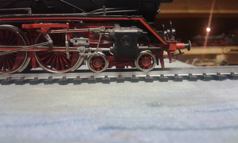

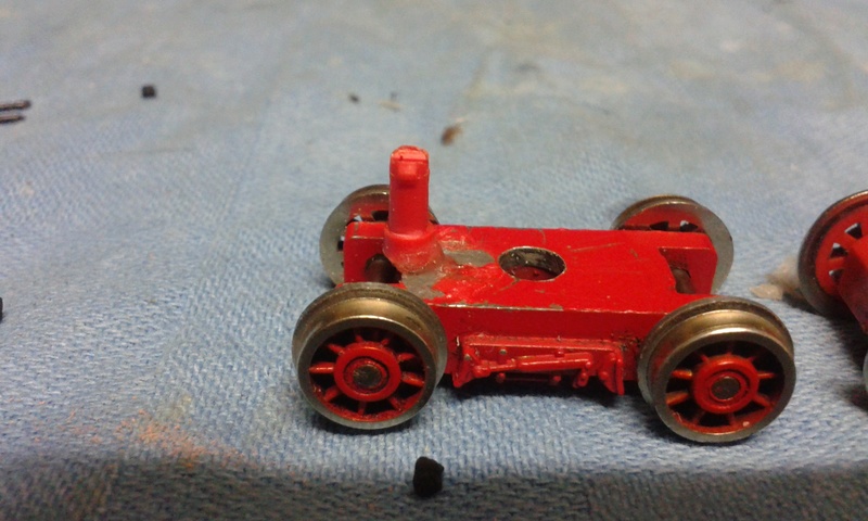

Beitrag von steef derosas am Fr 18 Nov 2016, 12:52
Hallo ModelbahnFreunde
Ich habe die leichtfüssige dame noch was ausgebessert
Rechts das orginale drehgestel. Mann sieth am rechte seite das loch woh der drehzapfen sahs. Die habe ich schon eine weile her entfernt und auf das am linke seite stehende drehgestel gemacht. Die spurkränze vom orginales drehgestel, rechts, habe ich nicht abgenutzt weil die speichen aus kunststof geferticht sind. Deshalb brauchte ich das übrichgebliebene flm-drehgestel. Nachher bekahm ich die idee kunstofspeigenräder durch wasserkülung abnutzen zu können. Aber das flm-drehgestel sahs schon auf die lok. Das flm-drehgestel aber sahs nich richtich am lok, zu weit nach hinten.
Der drehzapfen habe ich etwas weiter zur radachse gesetzt, und jetzt ist die vertikale herzlinie schornstein/zilinder/drehgestel beinah korrect.
jetzt..
..und so war es
Auf die 2 oberen photos ist die verschiedenheit gut zu sehen
die beleuchtung am tender habe ich auch gefälliger gemacht. Teile vom Fallerbausatz
Jetzt gefällt sie mir richtich gut

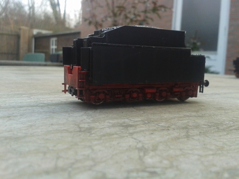

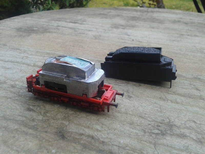

Ich möchte mal alles zusammenfassen was ich eigentlich mit meine 2erhand angekaufte 03 gemacht habe
Der 30kbm-tender habe ich mal auser betracht gelassen, und der originale tender nur der 32kbm revellhaube verpasst. mit etwas anpassungen am bleigewicht passt es präzise

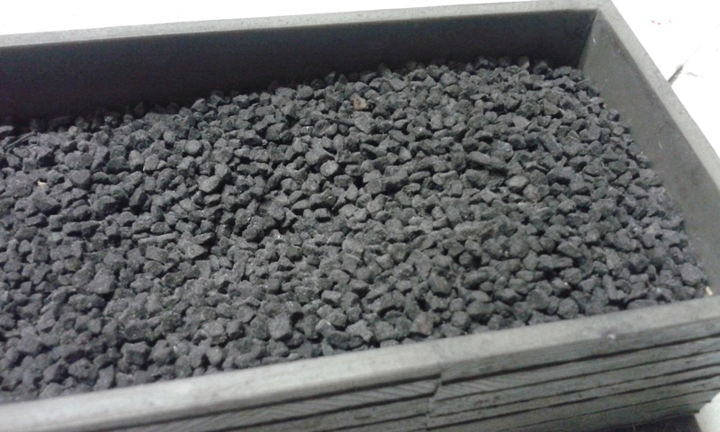

Von mein faller-bekohlungsanlage, habe ich etwas echtkohle geklaut, Also auf der glatte bausatzkohle hinnauf geklebbt.

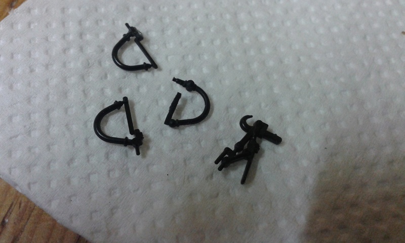

diese lampen, ebenfalls vom revellbausatz, am tenderende gekebbt. es sind die frontlampen vom bausatz die auf der pufferbohle der lok gehören. Die bogen wegnehmen, etwas feilen, und es sieth schon besser aus.
luftslauchen und zughaken, ebenfals vom bausatz, am tenderende, eine am pufferbohle der lok.
Decals, auch vom bausatz, auf der tenderseite. Es steht aber 01-beschriftung drauf, aber es ist ganz winzich.
Das sind angekaufte decals, für auf das tender-ende. Eine reserve.  Für kleines geld...
rohren unter das führerhaus am lokführerseite
