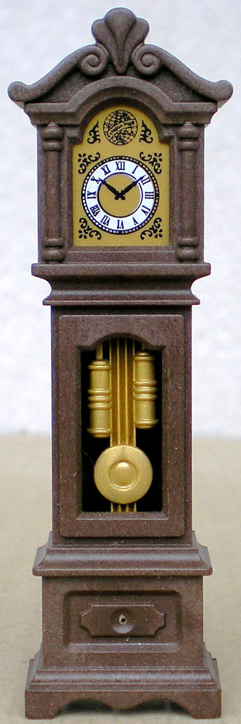

Puppenhaus-Zubehör ist vorwiegend im Maßstab 1:12 auf dem Markt. Allerdings gab es bis vor einigen Jahren auch dort die Größe 1:24. Die ersten Möbel meiner Sammlung stammen von Playmobil aus den 1990'ern. Die Größe passt zu 7 cm und der Stil aus meiner Sicht zu Wildwest.
Playmobil Nr. 3768 Western Ranch:

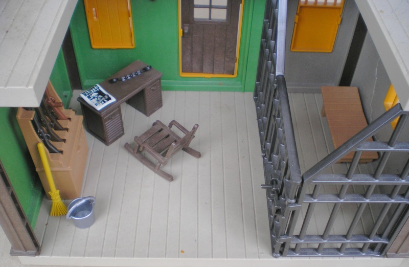

Playmobil Nr. 3786 Sheriff Office:
Playmobil Nr. 5310 Kaminzimmer-Set:

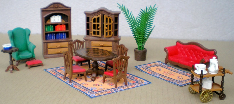

Playmobil Nr. 5320 Wohnzimmer-Set:
Playmobil Nr. 5321 Schlafzimmer-Set:
Leider fehlt mir aus der Serie die Küche (Nr. 5322).
Playmobil Nr. 5324 Badezimmer-Set:
Playmobil Nr. 6279 Western Kirche / Schule:
Beim geplanten Innenausbau meiner Gebäude werde ich das Möbiliar dann auch farblich überarbeiten. Das Geschirr und andere Kleinteile von Playmobil passen leider vorwiegend zur Figurengröße 9 cm.

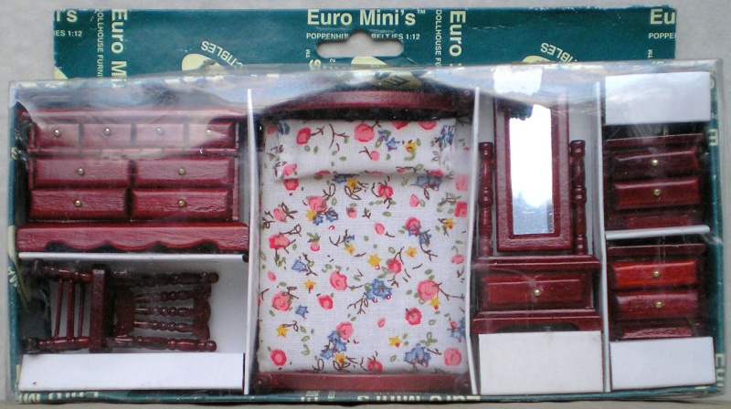

Die holländische Firma Euro Mini's hat ein großes Sortiment von Puppenhaus-Zubehör mit gutem Preis/Leistungsverhältnis. Die Möbel sind aus Holz. Leider wurde die Produktion zur Figurengröße 7 cm vor einigen Jahren eingestellt.
Euro Mini's Nr. 1130 Scharniere:
Euro Mini's Nr. 9954 Schlafzimmer:

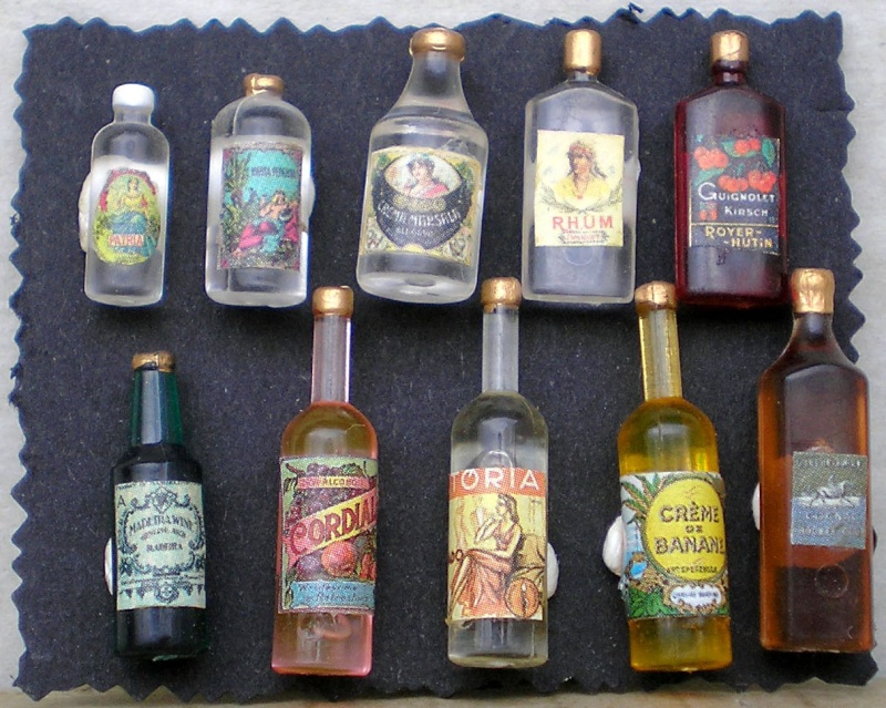

Die Flaschen von Atelier Gaden sind zwar eher 1:20, aber im Regal eines großen Saloons kann ich mir sie gut vorstellen:

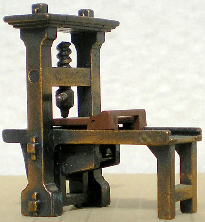

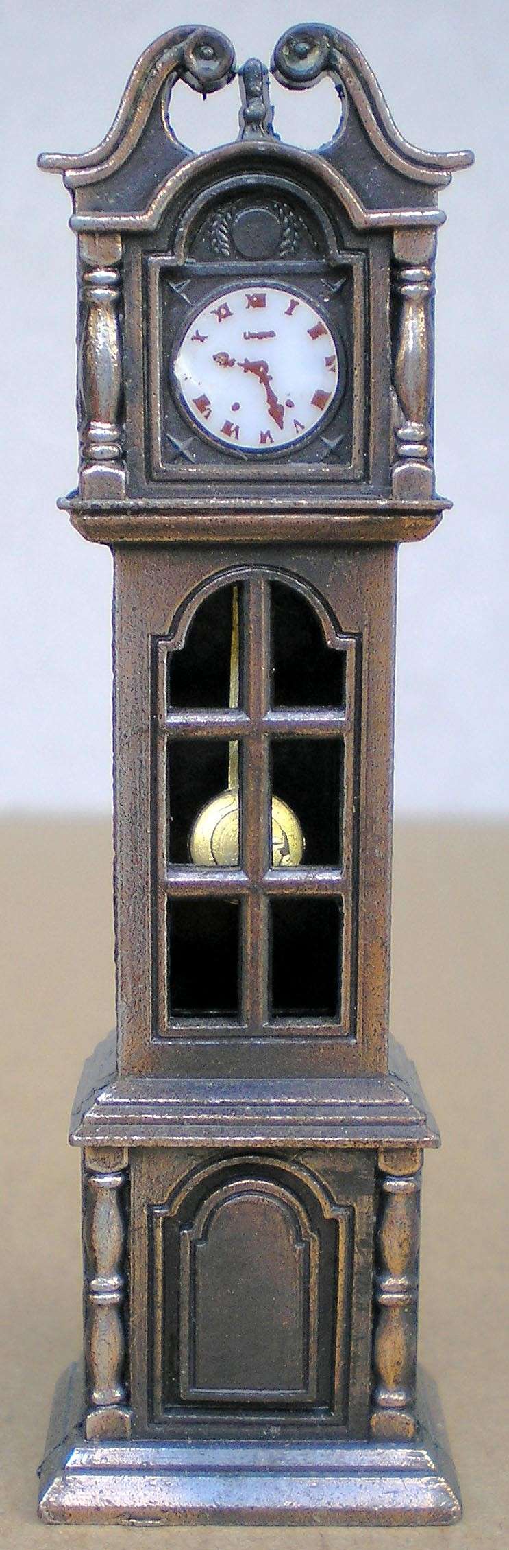

Ein Sammelgebiet für sich sind Anspitzer aus Metall. Dabei gibt es Exemplare, die gut zu Wildwest in 7 cm passen. Zum Hersteller kann ich leider keine Angaben machen.

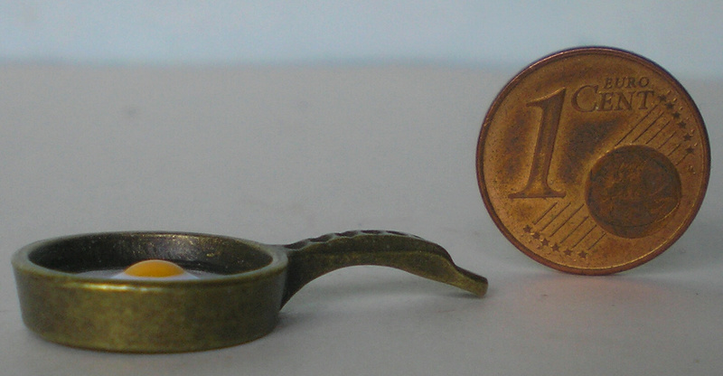

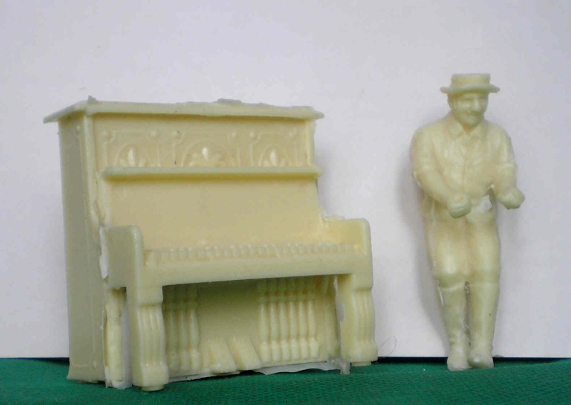

Das Klavier ist der Abguss eines Metall-Anspitzers.
Ebenfalls aus anderer Sparte ist der Tresor: Ich fand ihn 1997 oder '98 in einem Ü-Ei (Ferrero):

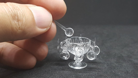

Auch auf Weihnachtsmärkten gibt es immer wieder interessantes Zubehör für mich. So hatte die Nürnberger Firma Weissbeck einen Stand auf dem Christkindlesmarkt. Nur das Besteck ist etwas zu groß:
Mit der skandinavischen Bastelkette Panduro Hobby habe ich bei mir in Harburg endlich wieder eine gute Anlaufstelle für Bastelmaterial und Kleinteile. Die Gläser passen von der Größe her gut auf den Tresen des Drug Stores und erfreuen mit Bonbons gefüllt die Kinderherzen:
Panduro Hobby Nr. 100393 Gläser
Beim Puppenhaus-Zubehör gibt es dann noch einige beleuchtbare Lampen, die ich mir zulegen werde, wenn es an die Innenraum-Gestaltung meiner Gebäude geht. Bei anderen Kleinteilen werde ich aber um den Eigenbau nicht herumkommen.

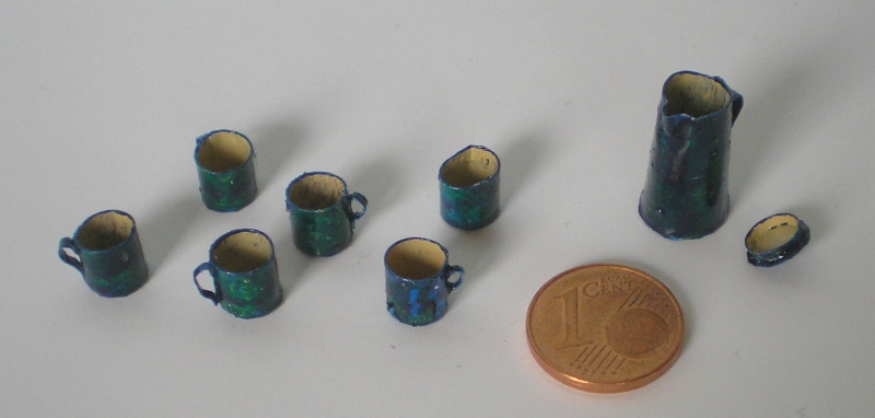

Einiges Geschirr in passender Größe hatte ich ja schon für meinen Chuck Wagon gebastelt.
https://www.der-lustige-modellbauer.com/t24614-eigenbau-eines-chuck-wagons-fur-figurengrosse-7-cm-massstab-124
Zum siebzigsten Geburtstag bekam unser Deputy Knut ein Kaffee-Geschirr fürs Lagerfeuer. Es entstand aus dem Weichmetall einer leeren Tomatenmark-Tube.

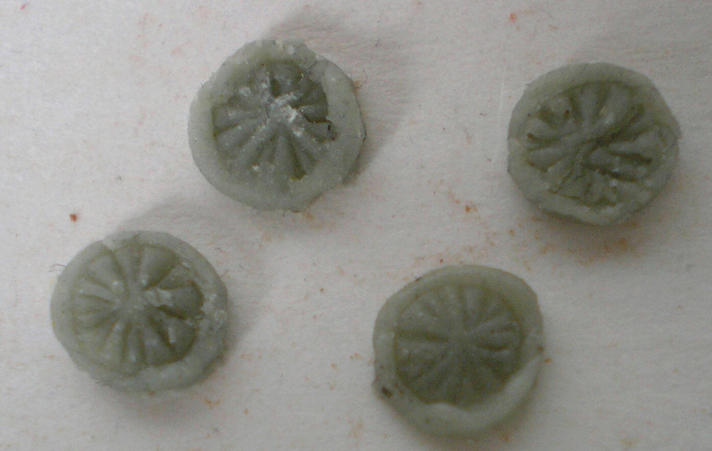

Für Annies Ponderosa in Figurengröße 9 cm (Maßstab 1:20) hatte ich ja schon ein Brenneisen gebastelt.

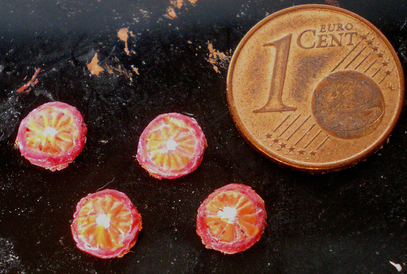

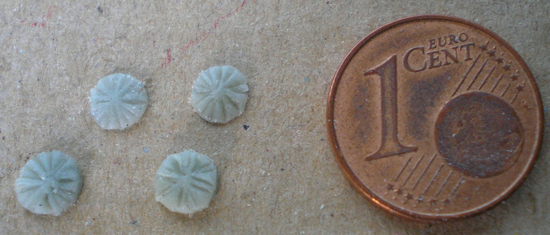

Ebenfalls für Annie modellierte ich jetzt vier Orangenscheiben. Das Problem bei der geringen Größe war, dass ich in mehreren Etappen arbeiten musste, um gestaltete Strukturen nicht wieder zu zerdrücken. Zuerst modellierte ich die Vorderseiten des Fruchtfleisches. Danach kam eine dünne Schicht auf die Rückseiten. Dabei musste ich die Teile mit der Pinzette festhalten, was die Modellierung ziemlich „fummelig“ machte. So besitzen die Scheiben eine bessere und eine schlechtere Seite. Erst zum Schluss gestaltete ich die Schale als äußeren Ring.
Die Bemalung der Winzlinge war auch nicht einfach. Bei der ersten Seite begann ich mit Orange für das Fruchtfleisch und Rot für die Schale. Dann lasierte ich mit Weiß und setzte einen weißen Punkt in die Mitte. Für die andere Seite versuchte ich es zuerst mit einer weißen Grundbemalung und bemalte die erhabenen Partien nach der Trocknung mit Orange. Die rote Schale und der zentrale weiße Punkt beendeten endgültig die Bemalung.
Makro-Fotos sind echt brutal! Mit bloßem Auge wirken die Scheiben natürlicher. In gefärbtem Wasser als Bowlenflüssigkeit sieht man dann hoffentlich die Unregelmäßigkeiten noch weniger. Ich habe jedenfalls mein Bestes gegeben. Weitere, kleinere Scheiben zu 7 cm für mich? So bald wohl nicht!

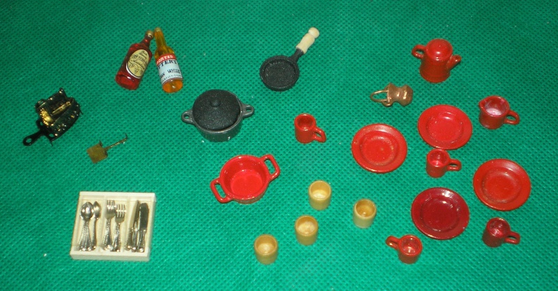

erst mal vielen Dank an HW für die schönen Orangenscheiben. Dann will ich euch auch nicht das Bowlen-Set vorenthalten. Habe es mal zusammen mit der Hand eingestellt, dann hat man eine Vorstellung wie winzig sie ist. Und aus sehr feinem Glas, da muss ich höllisch aufpassen das nichts zerbricht. Auf dem Transport nach hier war leider an einem Glas schon der Henkel abgebrochen.
Von den von ihm vorher gezeigten Playmobilsachen ist auch vieles bei mir auf der Ponderosa bzw. in Virginia City mit verbaut/dekoriert worden. Aber er hat noch viele schöne Sachen, die mir auch gut gefallen würden .......

Becher und Kaffeekanne [siehe oben] etc. sind weniger das Problem. Im Moment kämpfe ich mit gleichmäßigen Tellern, die ich stapeln kann. Eine weitere Baustelle sind Flaschen.

Das sind wirklich Anspitzer???
Genial.

Das Klavier ist auch ein Abguss eines Anspitzers und wird demnächst bearbeitet.

Beitrag von Annie Cartwright am Di 25 Okt 2016, 13:06
Der Abguss ist schon mal echt gut geworden und wenn er dann Farbe bekommt, dann wird das bestimmt Klasse aussehen!

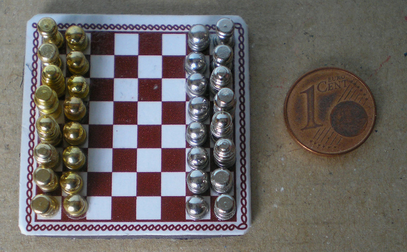

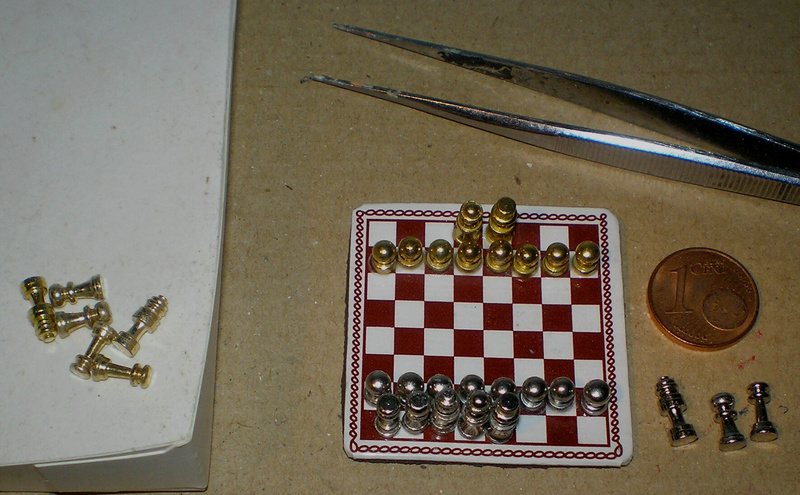

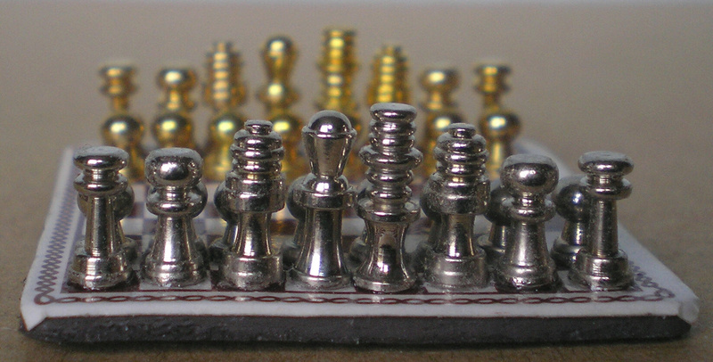

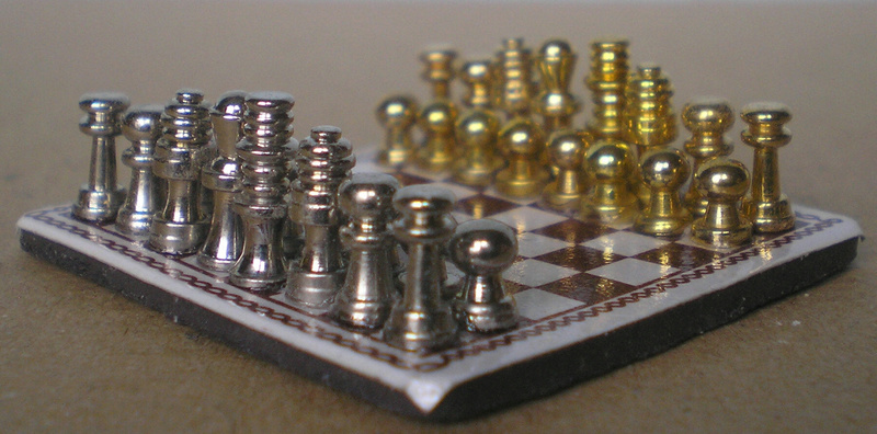

Der Traktorfahrer von SCHLEICH soll am Tisch sitzen und Schach spielen. Das Brett schickte mir Annie mit, damit ich die Figuren aufklebe. Bei Läufer, Springer und Turm hatte ich ein kleines Problem mit der Zuordnung. Vom Läufer zum Turm nimmt normalerweise die Größe ab und die kugelige Form der mittleren Figur könnte als Kopf des Pferdes interpretiert werden. Die Abbildung bei eBay half auch nicht weiter, da der Anbieter bei Gold und Silber Turm und Pferd unterschiedlich interpretiert hatte.
Ich blieb bei der Figur mit kugeligem Ende als Pferd und so war das Schachbrett schnell fertig.
Ich habe die Figuren in der Grundstellung aufgeklebt, damit das Brett auch ohne Spieler als Deko auf einem Tisch der PONDEROSA stehen kann.

Beitrag von Annie Cartwright am Do 15 Jun 2017, 14:18
super, vielen Dank. Ich hätte das ja mit meinem Zitterfingern nicht geschafft und ehrlich gesagt, ich hätte die Figuren auch nicht richtig zuordnen können. Sieht gut aus und da werden BEN und RIO (das ist der Spitzname von dem Traktorfahrer, denn er heißt Henri Owen, hat unter BEN als Sergeant gedient und Rio war eben kürzer beim Rufen als der komplette Name) bald eine Runde Schach spielen können.

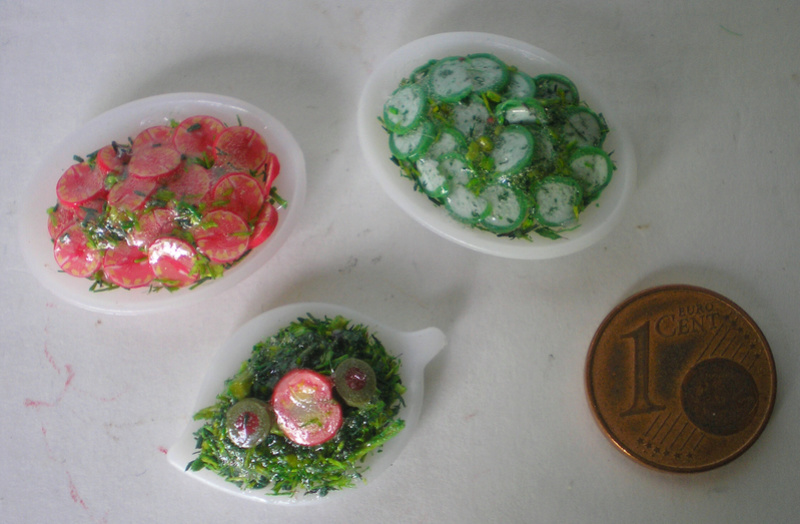

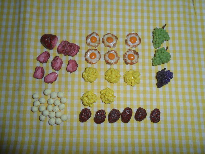

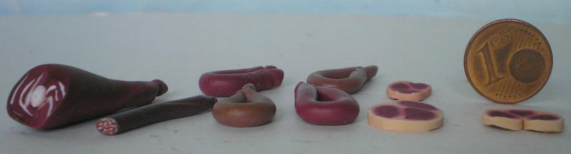

Ich habe auch zu danken, Annie! Schließlich bekam ich von Dir ja einige Leckereien:
Die Lebensmittel gibt es im eBay-Shop dreamhobby1.

Beitrag von Annie Cartwright am Sa 17 Jun 2017, 11:51

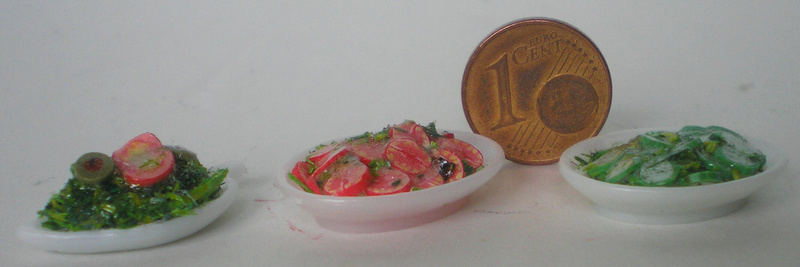

sieht alles sehr appetitlich aus und ich staune immer, dass man mit FIMO solche echt aussehenden Lebensmittel herstellen kann. Ich habe jetzt Kontakt mit einer netten Dame mit einem anderen Shop (fietelinke), und die macht auch ganz tolle Sachen:
www.ebay.de/sch/fietelinke/m.html?item=322552012819&ssPageName=STRK%3AMEBIDX%3AIT&rt=nc&_trksid=p2047675.l2562
überwiegend in 1:12, aber auf Wunsch auch in 1:24. Sie hat für mich einige sehr schöne Lebensmittel angefertigt.
Eine Portion Rührei geht natürlich zu dir HW. Und für den Nachtisch auch ein Zweig mit Trauben. Über den schönen Braten, die Steaks und die Klöße freut sich sicher Hoss, denn der hat immer Hunger.

Leider wird das Foto hier nicht so groß gezeigt und man kann daher die feinen Details nicht so gut erkennen. Meine Digi ist immer noch nicht aus der Reparatur zurück und ich habe schon deswegen einen Aufstand bei Amazon gemacht, hat aber leider nichts gebracht. Wenn ich die Digi habe, mache ich neue Fotos (das Foto hat Petra, die Shop-Inhaberin gemacht). Vor allem der Braten sieht total echt aus, da möchte man am liebsten gleich zugreifen. Wenn der auf schönem Geschirr serviert wird, dann wird das ein Hingucker.

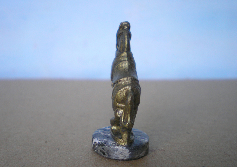

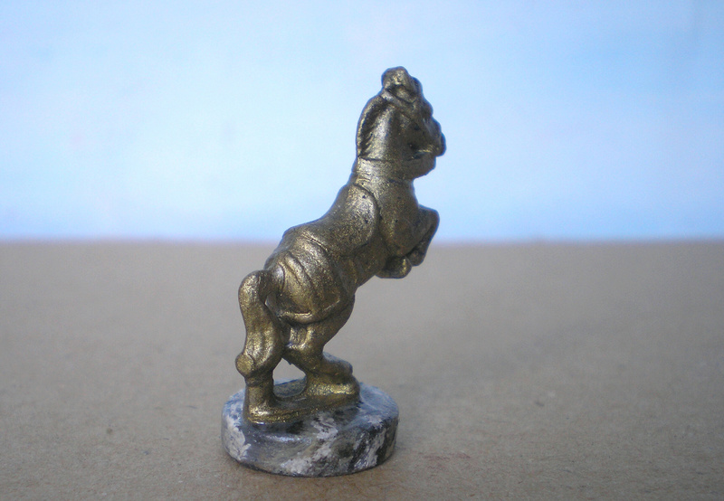

Ebenfalls für die Ponderosa schickte mir Annie ein silbernes Metall-Pferd vom Etsy-Shop The Vintage Europe in Bulgarien, das ich als Bronze-Statuette ummalen sollte. Es ist eigentlich eine Schachfigur. Da die Möbel recht dunkel sind und vom Pferd in nur 3,3 cm Höhe samt Sockel noch die Details erkennbar sein sollen, entschied ich mich für eine helle Bronze-Version. Direkt nach dem Foto der Bronze-Grundbemalung lasierte ich die noch nasse Oberfläche mit Schwarz. So entstand eine Bronze mit leichter Patina.
Für den Sockel fand ich Marmor passend. Annie hatte die Wahl zwischen rotem oder grauem Marmor und entschied sich für Grau, zu was auch ich tendierte. Anscheinend haben wir oft den gleichen Geschmack und sowas erleichtert die Basteleien für sie. Ich begann mit Dunkelgrau und setzte an einigen Stellen nass-in-nass Beige drüber. Nach der Trocknung ergänzte ich noch einige Schlieren mit wenig Weiß und deutlich mehr Schwarz. Jetzt musste nur noch die Lasur mit mattem Klarlack-Spray fixiert werden und der Marmor bekam mit glänzendem Klarlack sein edles Aussehen.
Diese relativ schnelle Bemalung dürfte ein hübsches Deko-Element für die Ponderosa ergeben haben.

WOW, das ist echt toll geworden! Da kann keiner mehr sehen, dass es ursprünglich eine Schachfigur gewesen ist. Es wird mit Sicherheit bei der Dekoration des Ponderosa-Ranchhaus ein Hingucker sein. Vor allem die Idee mit dem Marmorsockel war mal wieder echt Klasse!
