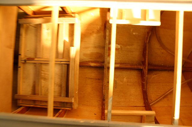

So - Eile mit Weile, im Moment habe ich beruflich viel um den Ohren:
Aus Platzgründen - der Motor von Gerhard ist einfach groß - in aller Hinsicht - habe ich das vorherige Motorbrettchen ausgefräst - auch DAS war anscheinend ne Tischlerplatte oder so.. - und nach etwas Grübeln und "Konsolultationen" an einem Spant etwas "Fleisch" abgenommen
Hochsee-Bergungsschlepper Hamburg - (Weiter-)Baubericht nach Scholz-Plan in 1/50 - Seite 4 1_vorh10
Jetzt passte der Motor - aber stand für meine Begriffe zu schräg zur Welle
Hochsee-Bergungsschlepper Hamburg - (Weiter-)Baubericht nach Scholz-Plan in 1/50 - Seite 4 227
Die Welle bewegte sich, aber der Motor musste arbeiten..
Hochsee-Bergungsschlepper Hamburg - (Weiter-)Baubericht nach Scholz-Plan in 1/50 - Seite 4 325
Also habe ich ein 2. Kardangelenk gesetzt - nun läuft es flüssig (und der Motor steht sicherer)
Hochsee-Bergungsschlepper Hamburg - (Weiter-)Baubericht nach Scholz-Plan in 1/50 - Seite 4 420
Jetzt muss ich im Rumpf erstmal ausräumen, versäubern und ne neue Lagerung einbauen.

Beitrag von Frank Kelle am Fr 20 März 2015 - 10:38
Frank Kelle schrieb:Antworten  Gentleman
Durchmesser Kortdüse vorn: 79,54mm
Durchmesser Kortdüse hinten (Propellerseite): 86,47mm
Gesamtlänge: 50mm
Wandstärke: 6mm
Schwert: Gesamtlänge 40mm
Frei: 22mm
Stärke 1,8mm
3-Blatt Propeller feststehend
Durchmesser 60mm
Welle 4mm ankommend
rc-radi schrieb:...
3.) Prop --- der passt definitiv nicht zur Kortdüse ! Hier verschwindet am Rand der Schraube viel zu viel an Druck in´s Nirvana... Twisted Evil
Hier sollte eine Schraube verwendet werden wie Gerhard sie in den Links angesprochen hat, also mit sehr wenig "Luft" zum Rand der Düse.....
Kapitän Odin schrieb:...
Herbert, was soll da noch kommen du hast alles geschrieben finde ich.
HEUL - jeder ist seines Glückes Schmied... ich habe jetzt von Steba 2 Blätter im "Fokus" - eine DREIblatt und eine VIERblatt im Drm. 70mm, Rechtsläufer.
Welche würdet IHR empfehlen? Vom reinen "jugendlichen Leichtsinn" sage ich 4-Blatt? Oder sogar ne Drm. 75?
Hintergrund: die Tage die ersten Probefahrten im Hilfspool gemacht - wie von euch befürchtet: der kann sich kaum selber bewegen. Druck ist da..
Huch - gibt sogar ne 5-Blatt im Drm. 75mm.. 4-Blatt im Drm. 75mm nur in LINKSdrehend da - geht das auch?

Beitrag von rc-radi am Fr 20 März 2015 - 11:24
Moin Frank !
Äh -- wie, du hast zwei "Blätter" im Fokus ?  scratch
Sorry, aber ich finde da bei Steba für die Kortdüse nur einen Prop : # 714916 / 80 mm Ø .....und zwar unter "4-Blatt-Strahlrohr" !!
http://www.steba.org/Katalog/katalog.html
= unter "Messing-Schiffsschrauben"
Edit: von hinten gesehen "linkslaufend" ? = Laut Schiffsordung !
Im Modellbau leider eine "rechte" Schraube, was falsch ist. Schaffen aber die ganzen Modellbauhersteller nicht, die richtige Bezeichnung... evil or very mad
Textauszug von Steba:
Eine linke Schraube treibt das Schiff vorwärts an, wenn sie sich - von
hinter dem Schiff aus gesehen - gegen den Uhrzeigersinn dreht. Eine rechte Schraube dreht sich im
Uhrzeigersinn bei Vorwärtsfahrt.
Beachte mal die Schraubenbezeichnung bei "4-Blatt-Mini"...sind im Modellbau "linke", im Original "rechte"...
Die Dreiblatt Props sind definitiv für Düsen nicht geeignet !!
Außer du nimmst einen Prop der wesentlich größer ist, so um die ~10 mm, und schleifst (oder du lässt schleifen) den an den Rändern kantig.
DAS ist aber definitiv nicht DIE Lösung -
-- weil eben genau diese Blattform nicht dafür ausgelegt ist !!
Noch was : ist die Düse feststehend mit externem Ruderblatt oder als "Lenkdüse" ausgelegt ?
(hab jetzt nicht mehr zurückgeblättert, um nachzuschaun...)
Wenn die feststehend ist, mit externem Ruder, kannst den Prop-Ø ziemlich groß wählen  = wenig Luft zwischen Prop + Düse......viel Schub !
Bei einer "Lenkdüse" brauchst relativ Platz, sonst "rattert´s" beim lenken --- sunny
Jetzt liegt´s an dir - Cheffe --- sunny
Zuletzt von rc-radi am Fr 20 März 2015 - 11:31 bearbeitet; insgesamt 1-mal bearbeitet (Grund : Textergänzung & Korrektur !)

Beitrag von John-H. am Fr 20 März 2015 - 11:41
Das Steba auch Schrauben verkauft wußte ich garnicht, da immer einen großen Bogen diese Apotheke mache! Very Happy
Ansonsten kann ich dem von Herbert geschriebenen nichts hinzu fügen,
außer das die Kortdüse lenkt! Wink
Und hier noch ein Link:
http://www.hobby-lobby-modellbau.com/onlineshop/index.php/cat/c388_4-Blatt-Kort.html

Beitrag von Frank Kelle am Fr 20 März 2015 - 11:49
Gerade gesehen - die sind nicht alle von STEBA - Messingprops..
also keine 3er. Ok.
ABSCHLEIFEN - ich bin zwar Anwendungstechniker, aber DAS traue ich mich nicht zu.
Also 4 Blatt.
Links / rechts habe ich aus der Bezeichnung genommen. Ich nehm also die 75er! Nur - nochmal gefragt. LINKS ODER RECHTS?
DAS ist die eingebaute:
Hochsee-Bergungsschlepper Hamburg - (Weiter-)Baubericht nach Scholz-Plan in 1/50 - Seite 4 314
Nach Herberts Beschreibung brauch ich die "Linke"? Würde passen, der fuhr nämlich mit "Knüppel vorn" nach hinten........
