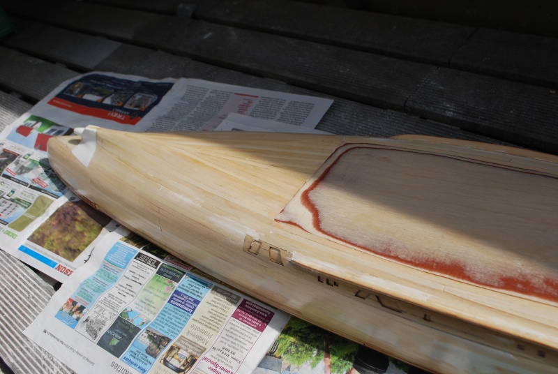

Beitrag von Darwins Beagle am Do 26 März 2015, 16:41
Hallo Leute,
nach langer Abstinenz geht es nun hier weiter. Währenddessen war ich nicht untätig, sondern habe einiges geschafft. Mittlerweile bin ich schon bei Ausgabe 85 angekommen, auch wenn hier und da noch ein paar Kleinteile auf die Befestigung warten. Eine gute Sortimentbox ist hierbei sehr zu empfehlen und leistet hervorragende Dienste.
Nun zum Rumpf. Der wurde geschliffen und anschließend zweimal mit Porenfüller überzogen. Geiles Zeug. Man spürt kaum noch die einzelnen Holzleisten, sondern kann die geschlossene Oberfläche schon erahnen. Jetzt wird er nochmal an entsprechenden Stellen gespachtelt, dann erneut geschliffen, bevor anschließend Sprühspachtel zum Einsatz kommt.
Darwins Beagle´s Baubericht der Bismarck von Hachette - Seite 4 Dsc_0910
Darwins Beagle´s Baubericht der Bismarck von Hachette - Seite 4 Dsc_0911
Darwins Beagle´s Baubericht der Bismarck von Hachette - Seite 4 Dsc_0912
Darwins Beagle´s Baubericht der Bismarck von Hachette - Seite 4 Dsc_0913
Darwins Beagle´s Baubericht der Bismarck von Hachette - Seite 4 Dsc_0914

Darwins Beagle´s Baubericht der Bismarck von Hachette - Seite 4 Empty Re: Darwins Beagle´s Baubericht der Bismarck von Hachette
Beitrag von Nordlicht am Do 26 März 2015, 16:46
Hallo Christian
Was hast du denn mit dem Rumpfboden gemacht, das der so rötlich schimmert?
Beitrag von providereMS62 am Do 26 März 2015, 17:15
Hallo Christian,
vielen Dank für dein Lob bei meiner Bismarck. Ich kann dieses Lob für deine Baufortschritte und was du uns hier zeigst mit bestem Gewissen zurückgeben. Applaus Applaus! Beifall
@ Wolfgang: Das was so rötlich erscheint, ist die von Christian auf Seite 5 dieses Bauberichts angesprochene 1 mm starke Sperrholzplatte. Die zweite Beplankung am Rumpfboden hat er sich damit erspart!

wie Michael bereits erklärt hat, wollte ich mir die untere Beplankung ersparen. Ich hab den Bereich freigelassen und mit einer 1mm dünnen Sperrholzplatte aus dem Flugmodellbau ausgefüllt- genauso wie bei Markus Oehm- an dem ich mich oft orientiere. Dazu habe ich mir erst aus Papier eine Schablone angefertigt. Die rötliche Farbe ist eine geschliffene Holzschicht vom Sperrholz. Hier nochmal zwei Bilder zur Erklärung:
Darwins Beagle´s Baubericht der Bismarck von Hachette - Seite 4 Dsc_0922
Darwins Beagle´s Baubericht der Bismarck von Hachette - Seite 4 Dsc_0923
Hoffe, nun ist es klarer. Grinsen
