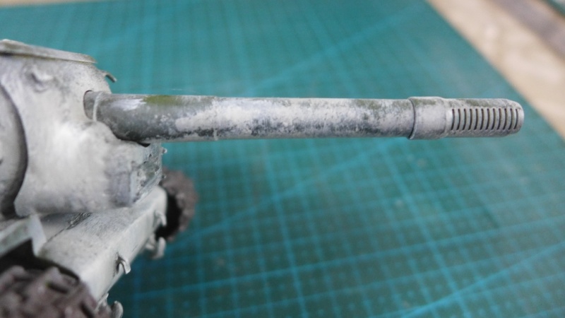

Es ist vollbracht: Meine erste Wintertarnung an einem Modell!
Arbeitsschritte:
1. Nachdem die gruene Grundfarbe und ein Uberzug aus Mattlack durchgetrocknet war, griff ich zum Haarspray und legte mir 3 Farbtoene bereit:
- Weiss
- US interior yellow
- German grey
2. Ich trug das Haarspray mit der Airbrush auf und lies es gut durchtrocknen (ueber Nacht). Heute morgen dann nochmal eine Schicht die etwa 1 Stunde trocknete.
3. Danach bekam das Modell einen leichten, wolkigen Uberzug mit weisser Farbe.
4. Dem Weiss gab ich etwas grau und gelb hinzu und setze leichte Akzente, immer in der Mitte der weissen Wolken.
5. Ich hab noch etwas mehr gelb hinzu und akzentuierte ein weiteres mal.
6. Reinung der Airbrush, bereitstellen von warmem Wasser und einem alten Borstenpinsel sowie einem alten Haarpinsel und ein paar Papiertaschentuecher.
7. Ich begann langsam mit dem in Wasser getraenkten Borstenpinsel die weisse Farbe an eingen Stellen abzurubbeln. Papiertaschentuecher halfen zusaetzlich mit.
8. Nachdem dieser Schritte beendet und alles griffest angetrocknet war, mischte ich etwas weiss mit ein wenig gelb und malte die groessten Flaechen nochmal etwas trocken. Ebenso auch die Laufrollen.
Das Ergebnis ist eine mehrschichtige Wintertarnung welche an einigen Stellen komplett, an anderen nur teilweise abgegriffen wirkt. Das Trockenmalen sorgte fuer eine leichte Pinselstrich-Struktur und brach die grau-weissen Flaechen ein wenig.
Dafuer dass es meine erste Wintertarnung ist, bin ich sehr zufrieden. Aber seht selbst und Kritik ist willkommen.
Hier mal ein paar Makroaufnahmen:
Vermutlich werde ich nochmal trockenmalen muessen da mir auffaellt, dass die Farbe nachdunkelt und das Grau zu sehr durch kommt.
Als naechstes folgen die weiteren Alterungsschritte und auch die Ketten wollen noch bearbeitet werden.

Huhu ihr beiden, danke für euer Lob.
Es ist tatsächlich mein erster Versuch eine Wintertarnung darzustellen bzw. mein erster Haarspray-Einsatz an einem Modell.
Die Ketten sind nur grundiert, die weitere Bemalung und Alterung folgt noch. Dann muss noch Dreck nachgebildet werden, mal gucken wie ich das mache. Nebenan ist eine Baustelle, vielleicht zweige ich da ein wenig Sand ab...

Guten Mittag!
ISU-152 hat den ersten Einsatz hinter sich, es war mieses Wetter und der Schlamm ist noch frisch...
Die Bilder sind ein wenig hell, real ist das ganze etwas dunkler.
Ich wollte bewusst einen hohen Verschmutzungsgrad darstellen, irgendwann gibt es ein Diorama zu diesem Modell.
Der Schlamm erhielt eine leichte Struktur durch Pigmente, danach wurden verschiedene Brauntoene gemischt und duenn mit der Airbrush aufgetragen.
Das Modell ist noch nicht fertig, die Ketten muessen noch behandelt werden, einige Feinarbeiten fehlen. Naechstes Wochenende sollte es dann soweit sein.

Meine neueste Lieblingsschmutzfarbe ist Vallejo HEMP, kam hier zum Einsatz und kommt dir sicher bekannt vor.
Was ich auch noch anwenden werde ist das von dir empfohlene Tamiya Schminkdoserl 87079, das beinhaltet den Farbton "mud" und wir den endgültigen Schlamm am Fahrzeug darstellen. Kommt aber erst wenn alles soweit fertig ist dass ich das Modell danach nicht mehr bewegen muss.
