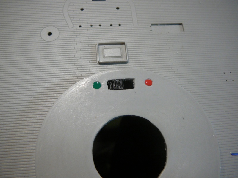

Dann noch den Hauptschalter für das Schiff in die hintere Barbette versenkt, die Ladesteckdose folgt die Tage noch.
Natürlich, die Mighty Mo ... Stef's USS Missouri RC - Seite 3 P1160929
Das war´s dann auch schon für heute, stay tuned!

Ladebuchse und Hauptschalter in der Geschützbarbette versenkt...
