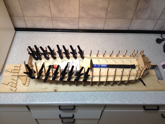

Es ist wieder ein kleines Stückchen weitergegangen!
Zunächst haben ich die Spanten nach und nach fixiert und im rechten Winkel ausgerichtet. Danach wurde das erste Deck nach Bauanleitung eingezeichnet und zur Probe eingepasst:
Und so sieht es bis jetzt aus:
Bis demnächst!
Bis demnächst!

Soweit eine saubere Sache Michael
Nur weiter so
Nur weiter so
Re: Provideres HMS Victory 1:84 von DeAgostini
Yes Sir das sieht gut aus, dann kann es ja langsam ans straken gehen.

Ja vielen Dank auch!
Muss nur noch paar neue Fotos im Tageslicht und anderer Perspektive machen - die hier sind nicht gut geworden. Naja, bis zum Straken fehlt's noch ein bisschen an diversen Kleinarbeiten, weiteres Material und hier und da an mangelnder Balsaholzfüllungen. Aber das wird schon!
