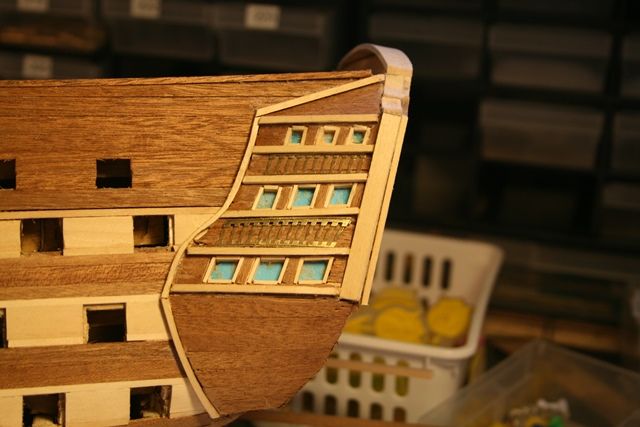

Nachdem ich gestern etwas Zeit hatte und endlich nach 3 1/2 Wochen die Geschützpforten am Freitag da waren, konnte ich wieder ein paar Kleinigkeiten machen.
Farben habe ich mir auch noch geholt, um Akzente zu setzen.
Hier mal die brünierten Geschützpforten von Krick.
Baubericht - HMS Victory von Constructo in 1/98  - Seite 2 Img_03927qk4h
Mit den vorhanden Farben habe ich begonnen die Figuren zu bemalen, allerdings war das Gold kein Gold und ich bin auf einen Gold - Edding ausgewischen, was 10 x besser aussieht.
Baubericht - HMS Victory von Constructo in 1/98  - Seite 2 Img_0393szksh
Hier mit dem Edding wenn es jemand Interessiert.
Baubericht - HMS Victory von Constructo in 1/98  - Seite 2 Img_0394c9jbg
Die Deckel der Geschützpforten wurden in satinem Braun gestrichen und das schwarz der Schaniere in matt.
Baubericht - HMS Victory von Constructo in 1/98  - Seite 2 Img_0395yojs7
Hier nochmal etwas größer gesehen. Ziemlich klein diese Dinger.
Baubericht - HMS Victory von Constructo in 1/98  - Seite 2 Img_0396vkkcr
Auf der linken Seite habe ich dann 50 Geschützpforten eingepasst und (wie blöd von mir) erst nach dem Einbau angemalt in Holzbraun matt.
Gibt einen schönen Kontrast zum echten Holz.

Hallo Harry!
Leider muß ich Dich auf einen heftigen Fehler der Heckgestaltung Deiner Victory hinweisen.
Vergleiche mal bitte die Lage der drei Fensterreihen vom Foto mit Deinem Modell. Hier solltest Du dringend nachbessern.

@ Ralf
Danke für dein Lob. Aber wie ich jetzt feststellen muss, ein schwerer Fehler am Heck!!
Trotzdem, Deine Vic ist schon was ganz besonderes.
Und ein Lob eines Meisters zu bekommen, ist doppelt wert Very Happy
Aber im Moment bind ich total Ge.. auf Modellbau und nutze fast jede frei Minute die meine Familie zulässt.
Es macht richtig Spaß, auch wenn jetzt so ein schwere fehler einem etwas in der Euphorie dämpft. Aber weiter gehts -- Blick nach vorn Tröstende
Igendwann kommt bestimmt auch wieder mal ne Nullbockphase, da hol ich mal Luft und Atme dann durch. Wie zb. in den Osterferien.
@Schwimmschiffler
AAAAARRRRGGGGG
Du hast Recht, wieso fiel mir das bisher nicht auf???
Das jetzt noch auszubügeln wird schwer, da der Toilettenanbau fest mit dem Rumpf verbunden ist und auch noch doppelt beplankt wurde. Allerdings habe ich mich da so vermessen??
Scheint so, obwohl die Abstände laut Plan stimmten, kann da schon wieder ein Fehler im Plan vorliegen, wie bei den Sorren. (Decks und Seitenplan waren mehrere mm Differenzen). Da die Rumpfbeplankung in der Leistenbreite wie im Plan ist, also 6mm und dazwischen mal eine 4mm Planke sollten die anordnngen der Geschützplatformen stimmen.
Aber die Toilettenfenster sind definitiv zu hoch und nicht auf Ebene.
Schande über mich!!!!!!!
Hier die im Plan gegebenen Maße:
Baubericht - HMS Victory von Constructo in 1/98  - Seite 2 Img_0456bfbm0
Ich werd mal den Versuch starten den Anbau vorsichtig zu lösen und neu befestigen. Allerdings sind es pro Seite rund 15 Einzelteile die den Erker bilden, und ob ich das sauber wieder zusammen setzen kann, wer weiss?

Beitrag von chriso am Mi 17 Feb 2016, 14:02
Hallo Harry,
kannst du die Erker nicht einfach abschleifen und neu bauen?
Nur tiefer setzen wird nicht gehen. Ich finde die Fenster oben auch etwas zu klein.
Christian

Beitrag von karl josef am Mi 17 Feb 2016, 22:20
Harry, schreibe nicht viel zu anderen Modellbauern (weniger ist manchmal mehr)
du hast dein Modell bis jetzt schön hinbekommen.
und das heck bekommst du auch besser hin (auch wenn der Maßstab kleiner ist)
und ein wenig nacharbeiten ist auch kein Problem.
und wie Christian schreib, achte dann auf die Größen der Fenster.

Beitrag von Schlappe Seppel am Do 18 Feb 2016, 12:09
@Christian
Abschleifen geht schwer ohne den Rumpf zu beschädigen. Alles ist miteinander fest verbunden durch die vielen einzelteile. Lösung: Teil für Teil wieder entfernen.
