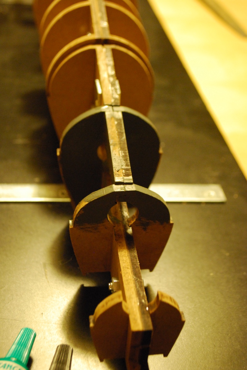

Bei mir ging es ein wenig weiter. Zunächst wurde der Bereich unter der abnehmbaren Sektion beplankt und geschliffen.
Darwins Beagle´s U 96 von Hachette/Amati - Seite 4 Dsc_0565
Darwins Beagle´s U 96 von Hachette/Amati - Seite 4 Dsc_0566
Anschließend habe ich die abnehmbare Unterkonstruktion gebaut. Der Bausatz macht Spaß.
Darwins Beagle´s U 96 von Hachette/Amati - Seite 4 Dsc_0567

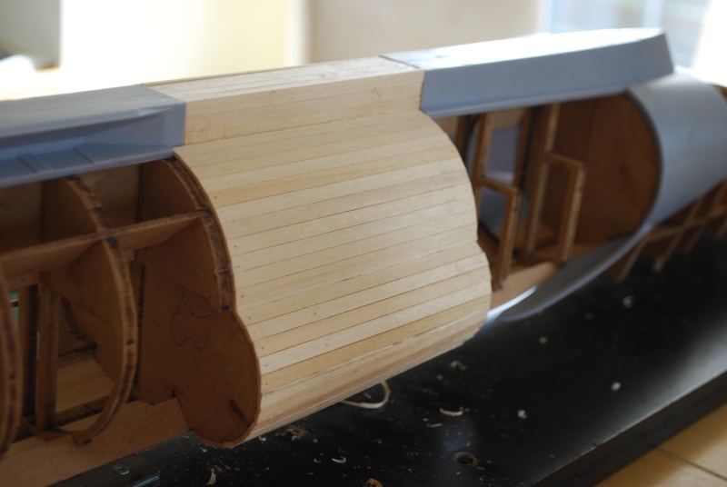

Bei mir ging es weiter mit dem Beplanken. Was soll ich sagen? Im Vergleich zu allen anderen Schiffen geht das bei diesem Modell leicht von der Hand und ist zudem wenig kompliziert. Wie immer, so habe ich auch hier die einzelnen Planken miteinander verleimt und mit Stecknadeln fixiert. Bin mal auf die Zweitbeplankung gespannt. Diese wird ja ebenfalls mit den 1,5 mm dicken Planken ausgeführt. Da gibt es sicherlich später viel wegzuschleifen. Außerdem frage ich mich, wie die Schweißnähte etc. am Rumpf angebracht werden. Ich spekuliere auf Ätzteile. Hier die Bilder:
Darwins Beagle´s U 96 von Hachette/Amati - Seite 4 Dsc_0568
Darwins Beagle´s U 96 von Hachette/Amati - Seite 4 Dsc_0569
Darwins Beagle´s U 96 von Hachette/Amati - Seite 4 Dsc_0570
Darwins Beagle´s U 96 von Hachette/Amati - Seite 4 Dsc_0571

Die erste Beplankung wurde, mit Ausnahme der Bugtorpedosektion, fertiggestellt. Auch die Teile mit den Flutschlitzen wurden angebracht.
Darwins Beagle´s U 96 von Hachette/Amati - Seite 4 Dsc_0572
Darwins Beagle´s U 96 von Hachette/Amati - Seite 4 Dsc_0573
Bei der Bugtorpedosektion wurde an der Steuerbordseite die Auslassung für das Plastikteil mit Leistenresten aufgefüllt um später einen sauberen Abschluss wie bei den anderen Ausschnitten hinzubekommen. Die Backbordseite wird noch nicht beplankt, da ich von dort noch Teile für die Sektion einbauen muss.
Darwins Beagle´s U 96 von Hachette/Amati - Seite 4 Dsc_0574
Bei der Montage der MDF-Platten haben mich die unter den Flutschlitzen liegenden Spanten gestört. Die Bereiche habe ich mit einem Skalpell ausgeschnitten, dann etwas gefeilt und dann entsprechend den Bildern mit Farbe versehen. Wenn von oben alles abgedeckt ist, erkennt man nicht mehr, das sich dahinter Spanten befinden.
Darwins Beagle´s U 96 von Hachette/Amati - Seite 4 Dsc_0575
Darwins Beagle´s U 96 von Hachette/Amati - Seite 4 Dsc_0576
Darwins Beagle´s U 96 von Hachette/Amati - Seite 4 Dsc_0577
Hier nochmal Bug und Heck im derzeitigen Zustand. Jetzt wird geschliffen und danach folgt die zweite Beplankung.
Darwins Beagle´s U 96 von Hachette/Amati - Seite 4 Dsc_0578
Darwins Beagle´s U 96 von Hachette/Amati - Seite 4 Dsc_0579
Bis bald und AHOI Kaffeetrinker

Beitrag von Wolfgang am Sa 25 Okt 2014, 15:59
Hallo Christian,
beim Bearbeiten der Flutschlitz-Platten hast du völlig richtig gehandelt.
Dein Modell ist das Erste, welches ich so sehe und ich muss sagen: Es sieht gut aus. Bravo

Zudem habe ich beschlossen, die Zweitbeplankung größtenteils mit den dicken leisten durchzuführen. das erfordert zwar mehr Schleifarbeit, auf der anderen Seite bin ich mir aber noch nicht ganz sicher, wie die Ätzteile für die Details auf dem Außenrumpf zu dem Radius und der Wandstärke angepasst sind. Da ja leider immer noch keine Hinweise auf das Schleifen erfolgt sind, gehe ich in diesem Fall auf Nummer sicher.
Darwins Beagle´s U 96 von Hachette/Amati - Seite 4 Dsc_0641
Allerdings werde ich die Übergänge von den Kunststoffteilen zu den 1,5mm Leisten mittels dünneren Leisten auffüllen. deshalb habe ich an den entsprechenden Stellen noch Lücken gelassen, wo ich die dünneren Leisten einfügen werde. Aus meiner Sicht hat dies zwei Vorteile:
1. Orientierung für die Schleifarbeiten - Stichwort: gleichmäßige Rumpfdicke
2. Schonung der Kunststoffteile, damit nicht zuviel Kunststoffmaterial abgetragen wird. Zudem werden die Übergänge ja sowieso noch gespachtelt.
Darwins Beagle´s U 96 von Hachette/Amati - Seite 4 Dsc_0642
Darwins Beagle´s U 96 von Hachette/Amati - Seite 4 Dsc_0643
Beim Torpedoraum wurden bisher nur drei leisten endgültig verbaut, da man ja noch von der Rückseite drankommen muss, um die Torpedoraumwände zu befestigen. Deshalb geht es nun als Nächstes an die Farbgebung des Torpedoraums.
Darwins Beagle´s U 96 von Hachette/Amati - Seite 4 Dsc_0644
