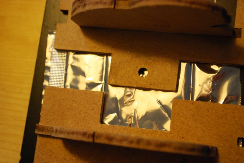

Hallo Leute,
lange habe ich nichts von mir hören lassen. Die letzten Wochen war einfach zu viel los und ich bin kaum ans Bauen gekommen. Nun geht es aber auch hier weiter.
Zunächst suchte ich ein geeignetes Brett für eine Helling. Im Keller wurde ich fündig. Wofür man Teile alter Ehebetten noch verwenden kann Seht selbst:
Zuerst wurde mit Bleistift und mit Hilfe einer langen Leiste eine Mittelinie aufgezeichnet:
Anschließend legte ich die bereits miteinander verleimte Steuerbordseite und die unverleimten Segmente der Backbordseite nebeneinander, um zu sehen ob alles seine Richtigkeit hat:
Im Baumarkt kaufte ich zwei Packungen billiger Metallwinkel. Tipp: Man sollte die "Winkel" niemals als Winkelmaß zur Ausrichtung der Spanten gebrauchen, da die Rechtwinkligkeit doch sehr zu wünschen übrig lässt (sieht man an späteren Bildern genauer). Meine Empfehlung: LEGO Steine
Im Supermarkt gab´s Fußball Sammelkarten aus Plastik, die zusätzlich in Folie eingepackt sind. Sehr sinnvoll. Die Verpackung zweckentfremdete ich als Klebeunterlage für die Verbindung zweier Segmente.
Zum Montieren der Winkel nahm ich zwei Holzplattenreste der Rumpfsektionen und klemmte sie, mit einem Winkel an jeder Seite, mittels einer Klemme fest. Mit einer Ahle markierte ich dann exakt die Mitte der Bohrlöcher. Dies hat folgenden Hintergrund: setzt man die Schraube nicht genau in der Mitte, so wird der Winkel um einige Millimeter verschoben, was dazu führt, dass die Winkel nicht mehr eng am Rumpf anliegen und man etwas dazwischenklemmen muss.
Außerdem markierte ich die Position der Winkel mit Bleistift um die richtige Position kontrollieren zu können.
Dann müssen eigentlich nur noch alle Winkel an ihrem Bestimmungsort festgeschraubt werden. Ich habe darauf geachtet, dass ich das Boot auch Kieloben in die Helling setzen kann. Dabei muss man auf die Querstreben achten und die Winkel entsprechend ihrer Länge auswählen. Wenn die Winkel zu lang sind (oder an der falschen Stelle positioniert), stoßen die Querstreben gegen die Winkel und das Boot passt nicht mehr rein.
Erste Rumpfhälfte passt:
Anschließenmd wurden nach und nach, Abend für Abend, die einzelnen Segmente mit der Steuerbordseite verleimt. Hierbei ist darauf zu achten, dass sich die Kielsegmente nicht durch das Festklemmen verschieben. Einige Millimeter Ungenauigkeit könnten sich später evtl. böse rächen. Sämtliche Teile, auch die Teile des Zurüstkits der offenen Torpedosektion, passten haargenau.
Und so sieht der bisherige Bauzustand aus. So langsam kann man wunderbar die Form erahnen.
Hier ein Blick auf die offene Torpedosektion:
Alles schnurgerade entlang der Mittelinie.
So, das war´s erstmal. Nun mal wieder warten auf ide Plasteteile. Wow.
Wie viele andere auch, so plane ich, die Wassereinlässe zu öffnen (komischerweise sind die beim gezeigte Modell auf der Hachette Homepage auch offen...zumindest scheint es so...oder sie sind schwarz angemalt). ich habe schon einige Überlegungen angestellt. Vielleicht übernehme ich eine Idee aus dem historischen Schiffsmodellbau. Dort werden nämlich auf die unteren Decks, hinter die Kanonenrohrattrappen, einfach schwarze Leisten geklebt. um eine Tiefenwirkung zu erzielen, müsste man dafür natürlich ein bisschen von dem Spant wegnehmen. Auf der anderen seite, ist die Auflage- und Klebefläche für das Plastikteil eigentlich groß genug. Warten wir´s ab.
Die Innenverkleidung der Bugtorpedosektion ist ebenfalls schon bestellt. Bin schon auf die weiteren Arbeiten gespannt (vor allem die Farbgebung dürfte für mich noch eine Herausforderung werden, da keine Erfahrung). Eigentlich hätte ich Lust darauf, das ganze Modell etwas älter aussehen zu lassen. dafür muss ich aber noch recherchieren.
Wer Tipps zum Anmalern hat (Rostspuren, brushen...keine Ahnung wie die anderen Fachbegriffe heißen): Immer her damit. Ihr könnt gerne eure Tipps in meinen Baubericht schreiben ich sage schonmal danke im Voraus

Hallo Christian. Tolle Arbeit und Tipps. Zum Thema Rost. Ich nehme ein Stück Eisen lege es in ein Glaß und gieße Essig da zu . Nach einer weile rostet es, wenn sich genug Rost gebildet har krate ich ihn ab filter den Essig durch einen Kaffefilter und mahle nach dem trocknen den Rost in einem Mörser. Mit dem Roststaub erziehle ich recht schöne Ergebnisse. Hoffe konnte dir da mit helfen Gruß vom Highlander,
