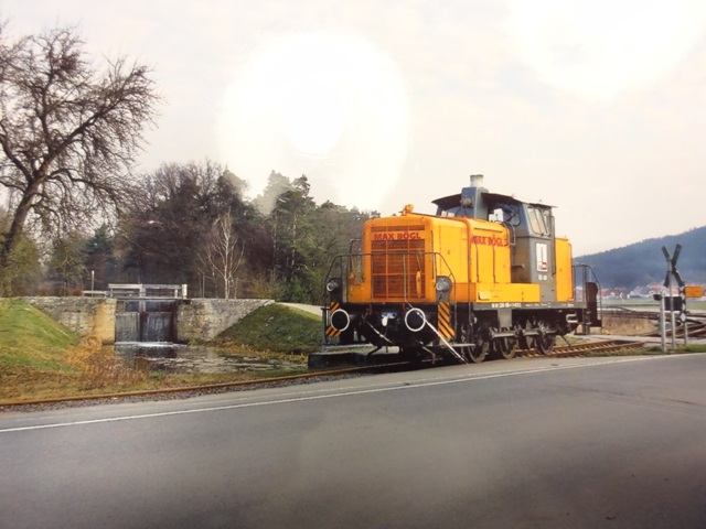

Der Christian Maier, ein Eisenbahnfotograf, hat mir einmal auf einer Bahnfahrt ein Bild der V-60 von der Fa. MAX BÖGL
http://max-boegl.de/firmenportrait/
in Neumarkt/Opf gegeben.
(Das Bild darf ich mit Erlaubnis von Chr. Maier hier zeigen. Die Rechte am Bild hat Christian Maier)

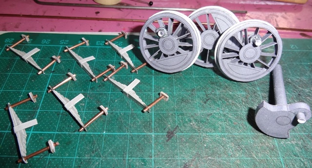

Die Federausgleichimitation habe ich wieder aus Fotokarton und Kupferdraht gemacht.

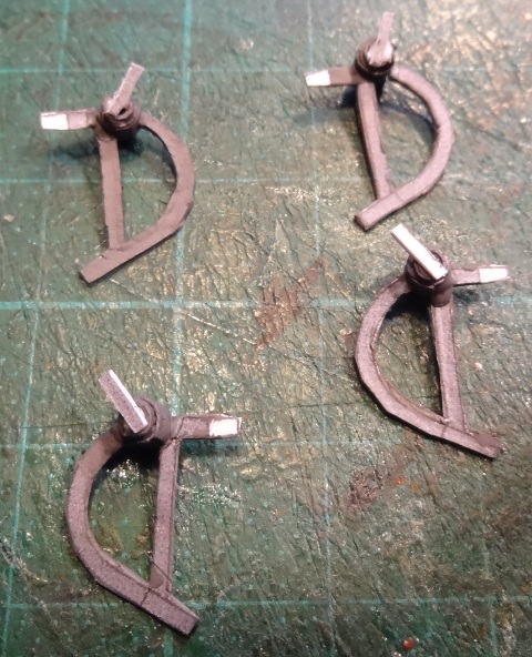

Die zweidimensionalen Bremsschläuche mit dem Absperrhahn auch etwas verbessert.
Privatbahnlok V60 der Fa. Bögl Dsc05437
Beide Detaillierungen gehen recht schnell und werten die Stirnfront auf.

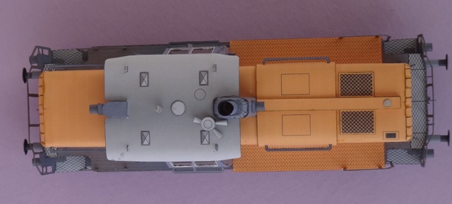

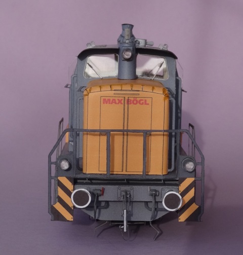

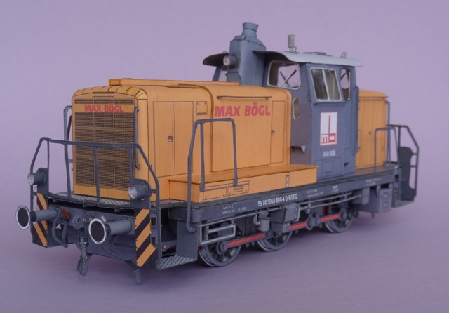

Das war eigentlich alles. Das ganze sieht fertig so aus:

ein (zwei) schönes Dreibein! Wie gewohnt sauber gebaut 2 Daumen

Jepp, sauber gebaut. Keine Kleberblitzer gesehen. Und das Farbkleid steht dem Rangierbock auch noch gut  Beifall
Privatbahnlok V60 der Fa. Bögl Empty Re: Privatbahnlok V60 der Fa. Bögl
Beitrag von didl am Do 30 Jan 2014, 10:14
Danke Euch  Very Happy
Uwe, geklebt wird bei mir mit 10% verdünntem Weißleim oder (auch verdünnt) Kittifix.
Der trocknet unsichtbar auf, klebt allerdings sofort ohne große Korrekturmöglichkeit.
Große Flächen unbedingt mit UHU. Nicht den Umweltfreundlichen, der enthält Wasser und erzeugt eine wellige Verklebung.
Alle Schnittkanten eingefärbt.

auf dem Foto mit der Diesellok von H. Maier ist im Hintergrund ja noch eine alte Schleuse vom Ludwig-Donau-Main-Kanal zu sehen. Das ist inzwischen eine Seltenheit und steht unter Denkmalschutz. Die alten Schleusentore aus Holz wurden zum Teil entfernt und durch Steinwehre ersetzt. Der Kanal wurde wie man aus dem Bild erkennen kann an dieser Stelle wegen der Bahnstrecke und der Straße zugeschüttet. Wäre interessant wo das Bild aufgenommen wurde.
So sah das einmal aus bevor die Bahn den Kanal überflüssig machte.

Hallo Helmut,
danke für das tolle Bild und die Link's. Davon gibt es auch eine Zinnfigurenserie von Braune/Meißen.
Ich kannte den Kanal mit Staustufe zwischen Töging a.d. Altmühl und Dietfurt. Dabei war die Brauerei/Gasthof Reischl in der wir immer einkehrten.Außerdem war da noch die Bahn Beilngries - Dietfurt in Betrieb.
Jetzt ist da ja auch eine Schleuse der RMD-Kanals.
Nur mußte da der alte Kanal, der Gasthof und die Bahn weichen - sieht scheußlich aus wenn man es vorher kannte.
