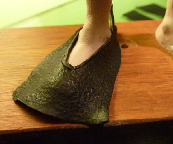

So schlicht und einfach wie unsere Kanzlerin gekleidet ist wird auch das Schuhwerk.
Ein Walnuss großes Stück Fimo wird auf Stufe fünf durch die Nudelmaschine gedreht.
Figuren nach Vorbild - Seite 3 P1060044
Den Flatschen auf einer Glasplatte ablegen und ein tropfenförmiges Stück herausschneiden.
Figuren nach Vorbild - Seite 3 P1060045
Mit einem Stück Leder wird die Struktur ins Fimo geprägt.
Figuren nach Vorbild - Seite 3 P1060046
Dieses Stück Fimo auf den Fuß legen.
Figuren nach Vorbild - Seite 3 P1060047
Überflüssiges Material wegschneiden.
Figuren nach Vorbild - Seite 3 P1060048
Eine dünne Fimowurst unter Zuhilfenahme von zwei Glasplatten drehen.
Figuren nach Vorbild - Seite 3 P1060049
Die "Wurst" als Schuhsohle um den Fuß legen.
Figuren nach Vorbild - Seite 3 P1060050

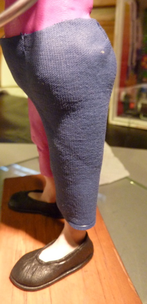

Frau Merkels Hose:
Schnittmuster aus Küchenkrepp.
Figuren nach Vorbild - Seite 3 P1060053
Stoffstruktur einbringen.
Figuren nach Vorbild - Seite 3 P1060054
Zuschneiden.
Figuren nach Vorbild - Seite 3 P1060055
Anziehen.
Figuren nach Vorbild - Seite 3 P1060056

Beitrag von schwabenuwe am Do 09 Jan 2014, 18:17
Wieder mal ne kleine Frage von einem, für den ein Schlosserhammer bisher ein filigranes Werkzeug war Embarassed
Das mit dem Klamotten anziehen finde ich faszinierend, aber irgendwie klappt das bei mir nicht. Ich vermute, dass ich das Material zu dünn ausrolle, denn bei mir hält da nichts. Ich versuche es mittlerweile auch mit einer größeren Figur und jetzt die Frage. Stufe 5 der Nudelmaschine sagt mir nichts, derweilen ich keine habe, aber wie stark ist das ca in mm ausgedrückt? Das wäre dann mal ein kleiner Anhaltspunkt für mich bei meinem nächsten Versuch  sunny
Ach ja, und dass ich Deine Figuren genial finde, brauche ich ja nicht immer wieder zu wiederholen schließlich sind wir nicht im Fernsehen  Ablachender Ablachender
schwabenuwe
schwabenuwe
Figuren nach Vorbild - Seite 3 Empty Re: Figuren nach Vorbild
Beitrag von Männeken am Do 09 Jan 2014, 18:30
Hallo Uwe,
Stufe fünf ist ........., Pi mal Daumen 0,5 mm dick. Meine Nudelmaschine hat insgesamt sieben Einstellungen, fünf ist schon recht dünn.
Sicherlich kannst Du die Bekleidung auch dicker ausrollen, aber dann kann man nicht mehr so einfach direkt Falten einlegen. Bei der Hose der Kanzlerin wär´ das aber auch egal gewesen, da habe ich auch erst später Falten mit dem Modellierstab eingedrückt ( die sind auf obigem Foto noch nicht da ).
Bei einigen Figuren bringe einfach Masse auf und drücke dann Stoff auf die Oberfläche, durch den Stoff auch noch einen Modellierstab, das wird auch sehr realistisch.
Du siehst, Möglichkeiten gibt es viele, auch ich probiere immer wieder mal etwas anderes aus.
Reinhard

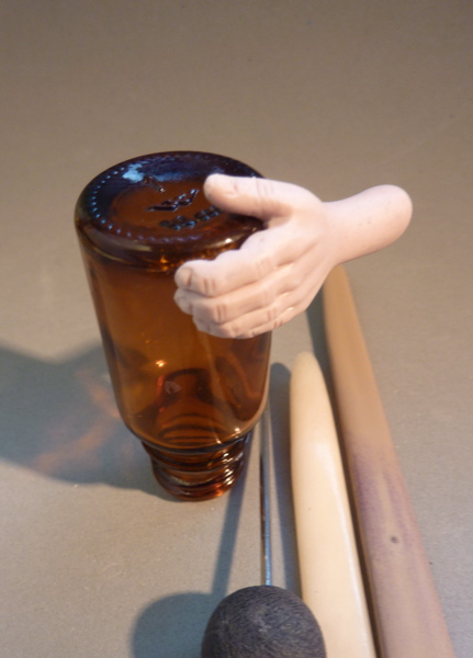

Den Bau der Hände zeige ich Euch in allen Einzelheiten.
Eine Schüppe formen.
Figuren nach Vorbild - Seite 3 P1060057
Den Daumen separieren.
Figuren nach Vorbild - Seite 3 P1060058
In meiner Bastelkiste habe ich Glasbehälter in verschiedenen Größen. Eine Hand wird auf einem Glasfläschchen aufgeklebt.
Figuren nach Vorbild - Seite 3 P1060059
Die einzelnen Finger andeuten.
Figuren nach Vorbild - Seite 3 P1060060
Fingerknöchel und Fingernägel mit dem Modellierstab herausarbeiten.
Figuren nach Vorbild - Seite 3 P1060061
Die andere Hand habe ich auf einem Glasstab modelliert.
Figuren nach Vorbild - Seite 3 P1060062
