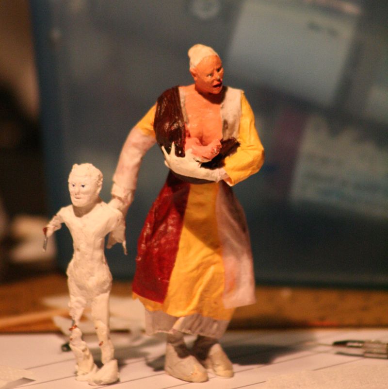

Beitrag von Pirxorbit am Di 20 Jan 2015, 11:29
... Und noch ein Kind... ca.6 Jahre alt.
Wikinger-Schiffs-Leute, für Skuldelev 3, 1:20 ca. 83mm - Seite 10 Kind_110
Der Kopf des Kindes ist 1/6 der Körperhohe... das Kleine ist soll dann ca. 1 Meter groß sein, also 50mm im Modell.
Wikinger-Schiffs-Leute, für Skuldelev 3, 1:20 ca. 83mm - Seite 10 Kind_210
Wenn alles gut geht zieht das Kind am Kleid während die Mutter es nach vorne schiebt... Der Grund warum die Frau so genervt guckt.
War schon am überlegen, das Gesicht noch einmal zu überarbeiten, aber so geht es auch.

Ich hab den Unterrock angefangen... und den Rohling von Kind:
Wikinger-Schiffs-Leute, für Skuldelev 3, 1:20 ca. 83mm - Seite 10 Mutter14
Das Unterkleid wurde zusätzlich mit einem Draht gehalten, damit die Falte an der Stelle bleibt, wo der Kleine später zieht.
Wikinger-Schiffs-Leute, für Skuldelev 3, 1:20 ca. 83mm - Seite 10 Mutter15
Es folgt dann noch das nächste Kleid und Schürze... dann ist es auch nicht mehr so durchsichtig sunny
Die beiden Kinderhände hab ich wieder zum Aufstecken gemacht. Dann kann man sie später besser anpassen und sie stören nicht beim Arbeiten.
Wikinger-Schiffs-Leute, für Skuldelev 3, 1:20 ca. 83mm - Seite 10 Kind_310

Beitrag von Pirxorbit am Do 22 Jan 2015, 20:18
Danke euch,
komme im Moment nicht richtig weiter... irgendetwas stimmt immer wieder nicht... Die kleine Gruppe ist schwieriger als gedacht. Na ja man kann fast alles ändern. Vorhin sah der Arm der Mutter aus wie ein Elefanten-Rüssel, also der Ärmel noch mal in dünner. Jetzt ist er noch zu lang. ... Das ist schwierig No
Wikinger-Schiffs-Leute, für Skuldelev 3, 1:20 ca. 83mm - Seite 10 Mutter17
