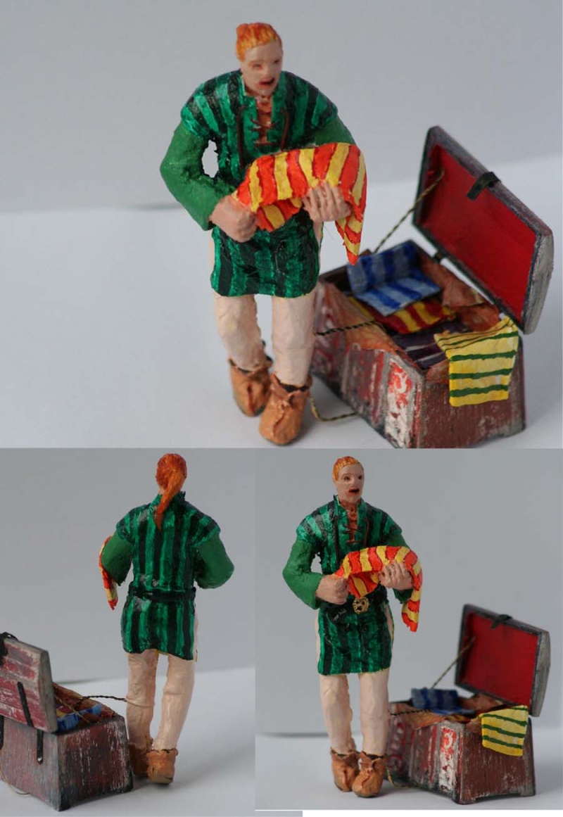

seit Anfang des Jahres Baue ich ein Modell eines Wikinger-Schiffs. Ein kleines Handelsschiff. Irgendwann wollte ich dann auch Figuren dafür. Bis jetzt habe ich keine Figuren passend gefunden...
Jetzt baue ich sie eben selbst. Nach eigenen Ideen. Die Kleidung der Figuren ist frei nach Internet oder eigenen Ideen. Die ersten Figuren habe ich schon im Baubericht vom Schiff. Damit der jetzt nicht immer länger wird, und vielleicht für Leute die sich nur für Schiffs-Modelle interessieren nicht zu langweilig, dachte ich ich trau mich mal hier zu posten... Very Happy
Hier mal ein Bild der Figuren wie sie jetzt aussehen:
Wikinger-Schiffs-Leute, für Skuldelev 3, 1:20 ca. 83mm Fadenz10
Ein Tuch-Händler mit seiner Ware (bei Bemalung), Die Kundin als Rohbau, dazwischen hinten der Chef (bei der Bemalung und Reparatur der Hände, deswegen hat er sich weggedreht) und links ein Torso eines Hafen-Arbeiters der etwas tragen soll...
Die Figuren mache ich aus Gips. Innen mit Draht, Stoff und Band verstärkt. Allerdings habe ich gemerkt das nur Draht besser geht. Die nächsten werde ich wohl nur mit einem Drahtgestell machen. Und bemalt sind die Figuren mit Acryl-Farben.
Also dies hier sind meine ersten Figuren. Ich hoffe das ich noch ein par weitere reinstellen kann und die natürlich mit Baubeschreibung.
Die Figuren sollen dann mal an Bord sein. Da:

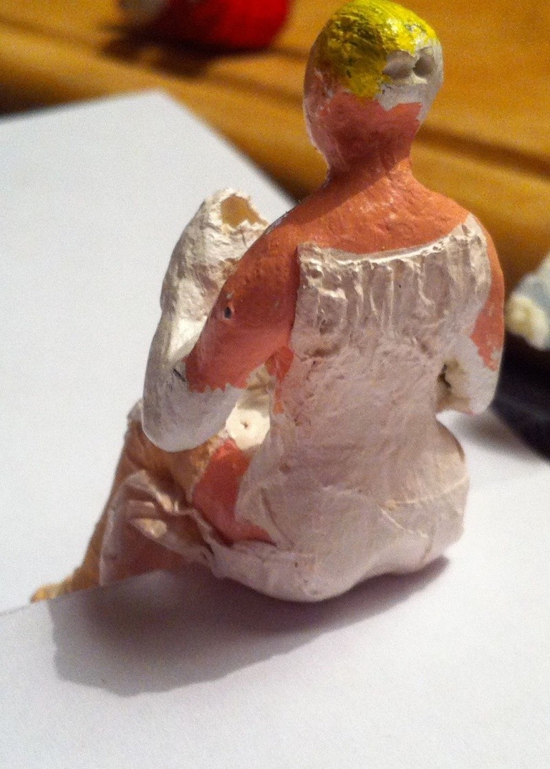

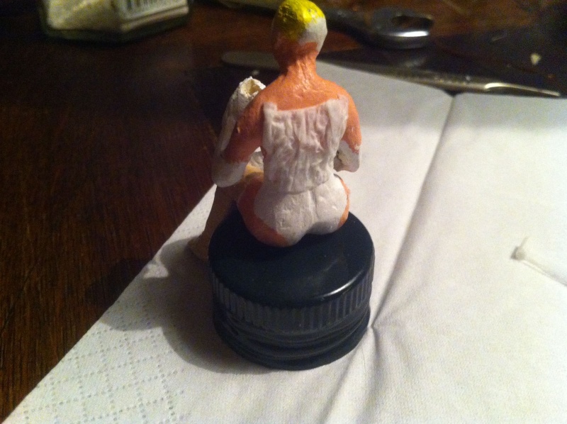

Beitrag von Pirxorbit am Fr 22 Nov 2013, 20:17
Hab heute ein bisschen den Rock weitergebastelt. Am Rücken etwas weggenommen und die Rückseite angesetzt.
Wikinger-Schiffs-Leute, für Skuldelev 3, 1:20 ca. 83mm Img_3810
Wikinger-Schiffs-Leute, für Skuldelev 3, 1:20 ca. 83mm Img_3811
Dann habe ich den Stoff mit etwas abgetöntem Weiss gemalt. Jetzt fehlt noch der Brustteil, dann schneider ich das Kleid...

Zur meiner Technik beim Bemalen mag ich, nachdem meine Figur wie der Englische Patient (toller Film, mit Ralph Fiennes und Kristin Scott Thomas) aussieht, eigentlich lieber nur schweigen. Aber ich benutze Acryl-Farben. Und nicht die günstigen. Wer einmal mit den "richtigen" Farben gemalt hat, kommt mit den normalen nicht mehr zurecht. Gut die Farben sind teurer... aber andererseits verbraucht man auch nicht viel (gerade als Modellbauer). Und die Tuben halten fast ewig. Ich habe hier Tuben die bestimmt schon 20 Jahre auf dem Buckel haben. Nur zudrehen sollte man sie. Ich mische meine Farben auf einem Porzellan-Teller oder einer Glasplatte. Immer nur so wenig wie möglich. Man braucht einen Grundstock von Farben, die man mischen kann, damit kommt man schon weit. Die guten Farben werden nicht so schnell trübe und schlapp wenn man sie mischt. Und dann kann man sich nach und nach besondere Farben zulegen. Für meinen Tuchhändler habe ich mir z. B. Chromoxid feurig gekauft. Eine Farbe die schlecht deckt aber auf Weiß schön leuchtet. Die hellen Streifen des Hemdes sind reines Chromoxid-Grün, die dunklen sind mit Rot abgetönt. Auf den Bildern sind sie fast schwarz, aber in echt sehr dunkles Grün. Wenn man eine Farbe dunkler machen will, sollte man etwas von der Komplementär-Farbe dazu mischen. Also bei Grün währe es dann Rot. Dadurch bleibt die Farbe lebendig. Tut man einfach Schwarz hinzu ist die Farbe, na klar, auch dunkler aber ehr verdreckt.
Lg Steffan

Hallo Steffan, beim Po der Frau hast du dir aber besonders mühe gegeben. sunny
