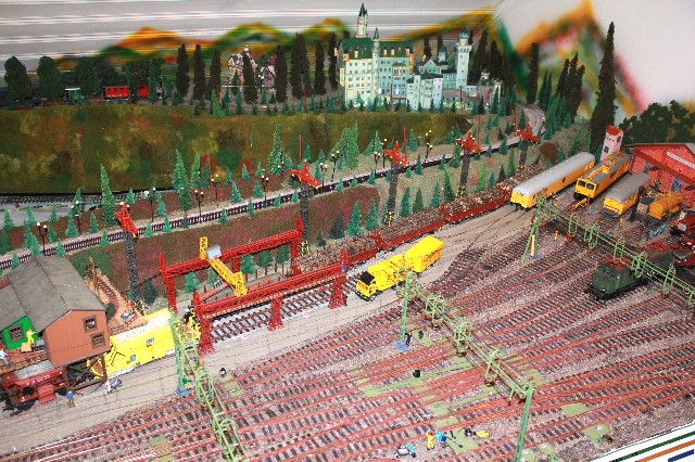

Zu den Busecker Spur 0 Tagen (ahnte das da wieder Fragen kommen würden) hatte ich mir deshalb eine Postkarte machen lassen ( das bekommt man gratis wenn man da bei "Vista -ding" z.B. Tshirt bestellt)
und das sah so aus :
Das Munkedal - Oberstdorf - Bahn Projekt 1:45 Mobpks7rg316diy
nun das mache ich mal als Rubrikbild zu diesem Thema und werde dann nach und nach mal meine Geschichte erzählen .

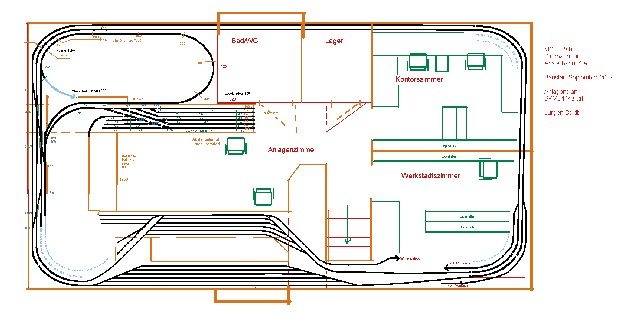

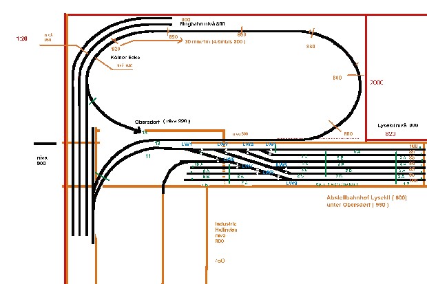

Daraus sollte dann ein Anlagenraum werden ,ein Kontor und ein Bastelzimmer -die Grosse doppelspurige Ring bahn durch alle Zimmer gehen
also ziehmlich lange Fahrzeiten und im Anlagenraum in 2 Etagen -wobei die untere Etage für die abstellbahnhöfe gedacht ist .
Das Munkedal - Oberstdorf - Bahn Projekt 1:45 SPLYS10

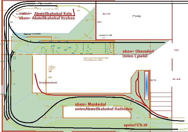

Unter Oberstdorf der abstellbahnhof "Lysekil" (hat inzwischen schon 14 abstellgleise)
der Abstellbahnhof unter Munkedal ist schon im obigen Bild zu ersehen .
Was in der oberen Etage ist Munkedal und Oberstdorf ist hier nur angedeutet.

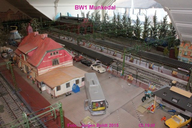

Das Munkedal - Oberstdorf - Bahn Projekt 1:45 SPMU117b

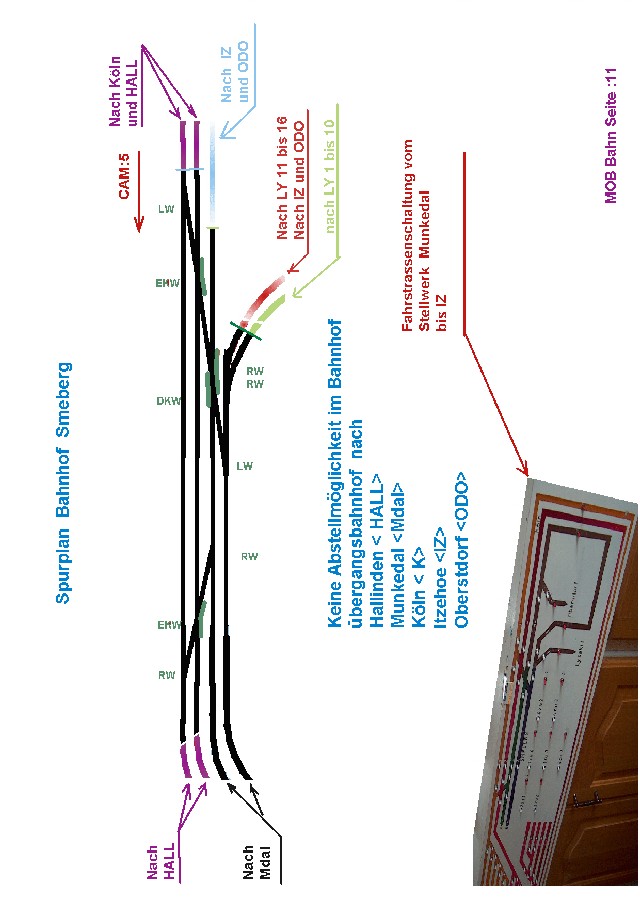

und was ganz wichtig ist ,der verbindende Bahnhof "Smeberg"
Das Munkedal - Oberstdorf - Bahn Projekt 1:45 SP11
was also die verbindung von und zu allen Bahnhöfen und Linien darstellt .

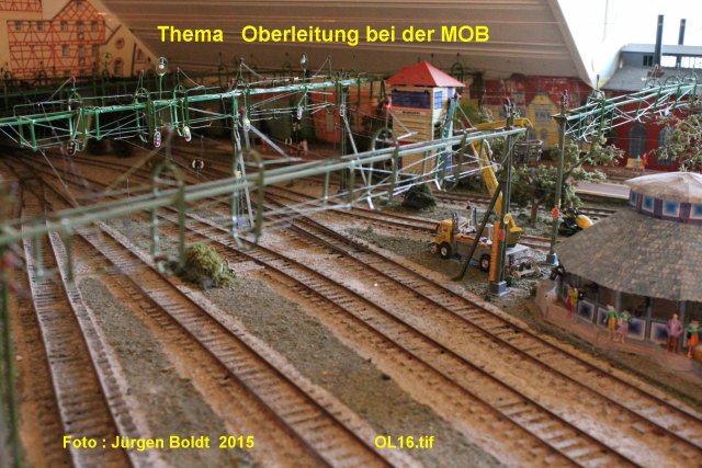

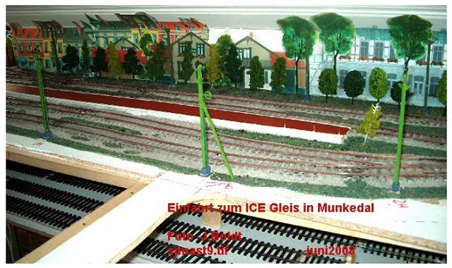

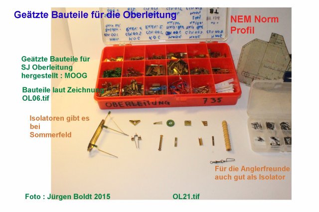

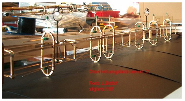

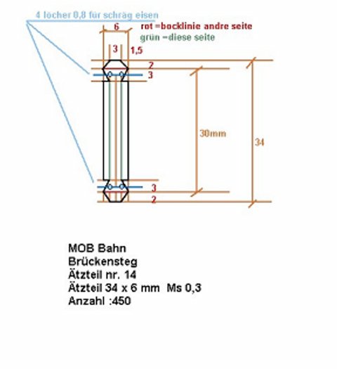

Thema Oberleitung
Als ich vor fast 10 Jahren die neue Spur 0 Anlage plante –war da die Frage Oberleitung?
Da das Anlagenthema auch vorsah , das E –Lok dort fahren würden konnte es nur mit einem Ja beantwortet werden .
Der Teil ist nun schon seid paar Jahren fertig gestellt.

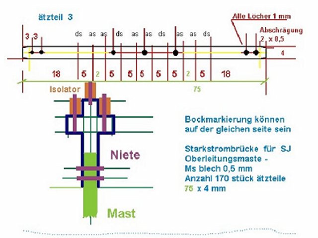

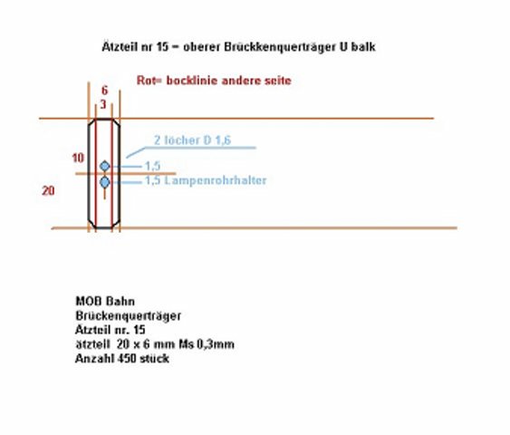

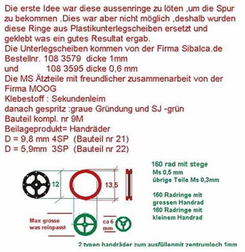

Da nun öfters schon mal nachgefragt wurde –wie hast du das gemacht –wo kann man die Bauteile erhalten –hier ein kurzer Bericht aus meinem Archiv von 2007.
Inzwischen gibt es ja wieder einige Hersteller die wieder was anbieten – aber das hier gezeigte ist Handarbeit.
Was die Brücken betrifft – so wurden alle Ms Bauteile von der Firma Moog gemacht . Dazu diente die Skizze LO06 nach den Vorbildern bei der schwedischen Bahn .
Nun zu den Bildern aus der Bauzeit .

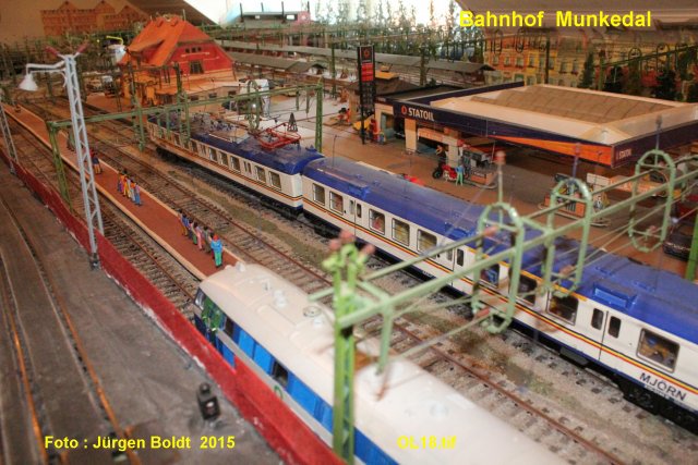

Danach dann noch einige Bilder der fertigen Anlage .
Viel Spaß mit dem Bericht aus unseren Archiv.

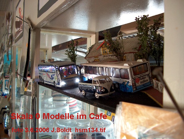

damals (die letzten Jahre vor der Pension) habe ich ja (neben dem Museum) auch als Busfahrer gearbeitet .
Das Munkedal - Oberstdorf - Bahn Projekt 1:45 Bus00010
Das Munkedal - Oberstdorf - Bahn Projekt 1:45 Bus00110
ja auch sowas passierte .Doch zurück zum ersten Bild - den hatte ich als anschauungsmodell im Cafe - wie ich das Modell umbaute zeigen die folgenden Bilder :

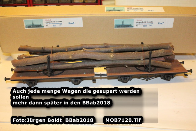

Diesen Monat – viel Neues (auf meiner Hausseite). Im Schalter „Test“ wurden viele neue Daten meiner Fahrzeuge erfasst ,da eine Großrevision und Inventur gemacht wurde .Mehr dazu im Schalter „ MOB Bahn“ .Bei der Gelegenheit wurden auch alle Fahrzeuge getestet und kleine Fehler wurden gleich repariert – bei größeren Fehlern ging es ins ABW –wo jetzt auch Fahrzeuge für den BB2017 liegen . Im Schalter “Züge“ werden demnächst auch einige Änderungen vorgenommen. und im Schalter „ in eigener Sache „ eine Serie über die Post und der hiesigen Telecom . Ja auch im Schalter „Chateau Småröd Museum“ – es ist nicht vergessen. (siehe Bild unten).Ja und die Inventur hat auch zu Tage gebracht -das da noch viel rumliegt deshalb schon jetzt ein neuer Schalter "BB ab 2018"gebastelt -naja erst müssen wir ja einiges in "BBab 2017 abgearbeitet werden.

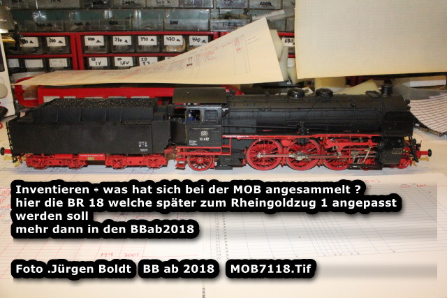

Das Munkedal - Oberstdorf - Bahn Projekt 1:45 Mob7118_1

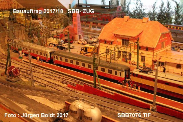

Das Munkedal - Oberstdorf - Bahn Projekt 1:45 Mob7120
Das Munkedal - Oberstdorf - Bahn Projekt 1:45 SBB7076

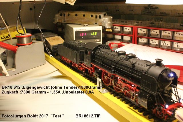

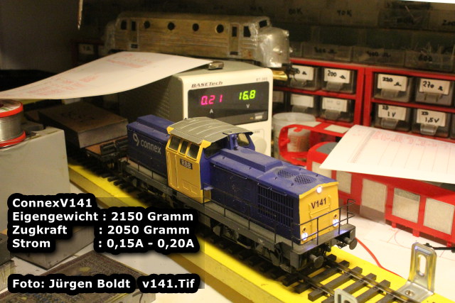

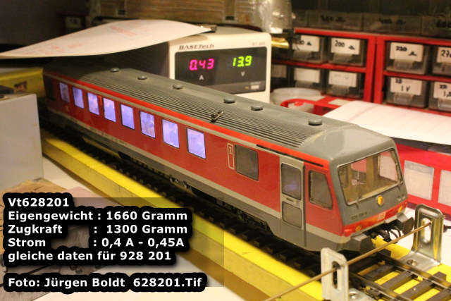

Im Schalter "Testberichte" wurden 28 neue Fahrzeugdaten gelegt -könte ja einigen intressieren
Das Munkedal - Oberstdorf - Bahn Projekt 1:45 BR18612
Das Munkedal - Oberstdorf - Bahn Projekt 1:45 628201
die Angaben für jeden Test wurden etwas vereinfacht –und enthalten:
Eigengewicht :
Zugkraft : (gemessen bei 3% Steigung )
Strombelastung ohne beziehungsweise mit Höchstlast .

Beitrag von maxl am Mo 20 Feb 2017, 22:33
Hallo Jürgen - hast du von der 18 612 noch ein paar Ansichten aus der Nähe und nähere Angaben? Ein schönes Modell! Gruß Michael (maxl)

Hallo Michael -mal sehen was ich da noch finde
Das Munkedal - Oberstdorf - Bahn Projekt 1:45 Hp1313
Das Munkedal - Oberstdorf - Bahn Projekt 1:45 Hp1316
Das Munkedal - Oberstdorf - Bahn Projekt 1:45 Hp1321
was ich so auf die Schnelle gefunden habe . Es war ein MS Bausatz von Gebauer den ich mal preiswert erhalten habe und Freund Helmut hat es dann zusammengebaut und angepasst das es 800 R tauglich ist.

Beitrag von Jürgen(S) am Di 21 Feb 2017, 11:58
Danke Michael ..
Wie meine Mitleser ja schon erfahren haben - bin ich mal wieder am lernen - so bisher habe ich gerne mit Firefox gearbeitet  -sehe aber das da auf einmal viel fehlt - wie eben bei meinen Bericht v160 kontra V141 - da sind beim Beitrag schreiben keine Schalter vorhanden
Frank -das liegt wahrscheinlich nicht an eurer software ...
denn wenn ich mit Chrome arbeite -sind die Schalter vorhanden ...
also hier nochmal das Bild zum Beitrag V160 -V141
mfg Jürgen(S)
Das Munkedal - Oberstdorf - Bahn Projekt 1:45 Iv141
