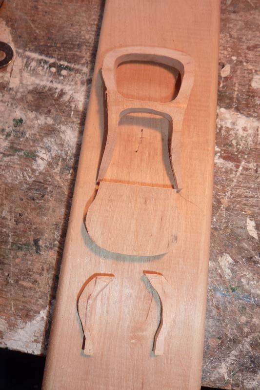

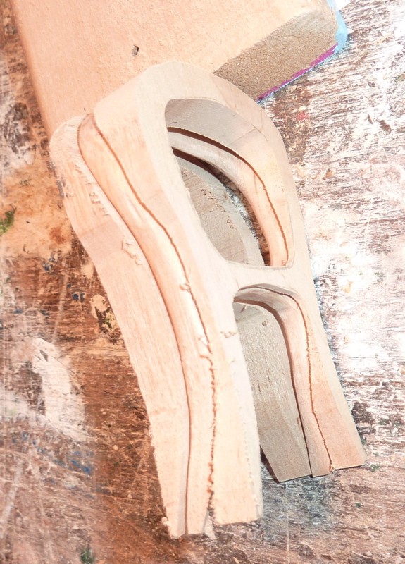

Der erste Patient sitzt auf einem Stuhl, der muss gebaut werden.
Von einem alten Kinderbett habe ich etliche Latten des Lattenrostes gerettet, schön feinmaseriges Holz, zum wegschmeißen viel zu schade.
Mit Papier zeichne ich vor, übertrage die s auf´s Holz und mit meiner Dekupiersäge werden die Einzelteile zurechtgesägt.

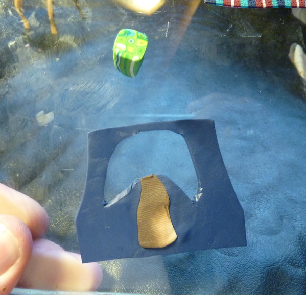

Aber von dem Bau der Schuhe! Braunes Fimo dünn, sehr dünn! auf einer Glasplatte mit dem Daumen zerquetschen, daraus die Schuhzungen ausschneiden.
Das Wartezimmer P1060111
Insgesamt vier Seitenteile - jeweils spiegelbildlich - ebenso ausschneiden.
Das Wartezimmer P1060112
Damit quasi den Fuß einpacken, der Schuh wird einfach um den Fuß aufgebaut. Noch Schnürsenkel einziehen, fertig.

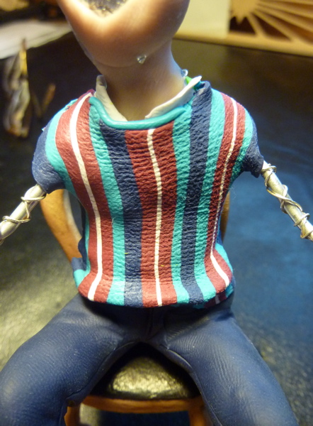

Der Oberkörper wird nur grob mit Resten "fimoliert".
Das Vorderteil des Pullovers ist schon aufwändiger, ganz schmale Streifen Fimo nebeneinander auf eine Glasplatte legen. Wenn die Breite genügend ist, mit Stoff Struktur einprägen und der Figur anziehen.

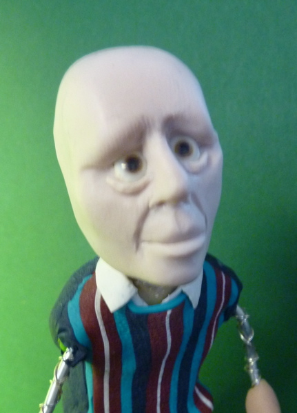

Die Unterlippe:
Diese Stück fimo ist erheblich größer als das für die Oberlippe benötigte.
Daraus soll sofort auch das Kinn entstehen.

Links und rechts einfach andrücken, keine Angst dabei, es kann nichts schief gehen! Und falls doch: einfach weg reißen und noch Mal neu.
Das Wartezimmer P1060135
Und schon ist ein wundervoller Mund entstanden, ein Kinn als Abfallprodukt Very Happy  .

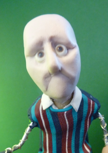

Die Unterlider:
zwei Friemel Fimo in der Größe : Länge ca. vier Millimeter, Dicke ca, 1,5 Millimeter unter die Augen legen und mit einer Nadel oder einem spitzen Modellierstab andrücken. Je nach Größe können auch sofort Tränensäcke modelliert werden.

Die Oberlider:
Die Menge Fimo ist mindestens doppelt so groß wie bei den Unterlidern.
Zur Nasenwurzel hin spitz zulaufend wird das Fimo oberhalb des Auges angesetzt.
