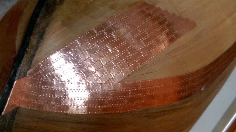

Tja die Bleche, ein wenig weiter bin  ich schon doch sieh selbst
H.M.S. Victory 1:78 von Sergal - Seite 3 Kupfer10
H.M.S. Victory 1:78 von Sergal - Seite 3 Kupfer11

Beitrag von severato am Mi 10 Jun 2015, 18:41
sieht toll aus wierd da eigendlich der ganze rumpf mit kupfer blaten ab gedeckt.
severato
severato

Beitrag von NavyRalf am Mi 10 Jun 2015, 18:57
Hallo Heiri,
das ganze Unterwasserschiff wird mit Kupferplatten versehen  Traurig 1
Es dauert also noch ein wenig...

H.M.S. Victory 1:78 von Sergal - Seite 3 Empty Es gibt ein paar kleine Fortschritte zu vermelden
Beitrag von NavyRalf am So 02 Aug 2015, 19:28
Hallo alle Zusammen,
Mmmmmmh
Kann Sekundenkleber auf Kupferplatten auf dem Weg zum Rumpf fast vollständig verdampfen?
Jedenfalls hielten viele während der letzten Hitzeperioden des Jahres 2015 nicht mehr so richtig.
Kein Problem, soweit bin ich bekommen
H.M.S. Victory 1:78 von Sergal - Seite 3 Rumpf_10

H.M.S. Victory 1:78 von Sergal - Seite 3 Empty Ein kleines Update aus dem Kupferwahn geboren....
Beitrag von NavyRalf am So 20 Sep 2015, 13:46
Hi alle Zusammen,
Kupfer, Kupfer, Kupfer, Kupfer, Kupfer ............    Roofl
Mann gehen da viele Platten drauf
Gott sei Dank hat SOTS keine Kupferplatten am Unterwasserschiff   Hüpfeding
Hier 3 Bilder vom derzeitigen Bau ääähh Kupferklebefortschritt (ungebürstet und unbehandelt, noch mit Kleberesten)
und einmal den Gesamtanblick, wobei der Gelbe Pfeil mich immer daran erinnert, das dieses Jahr wohl außer Kupferplatten an der Victory wohl nicht anderes anstehen wird    Traurig 1
H.M.S. Victory 1:78 von Sergal - Seite 3 Kupfer12
Anmerkung der Redaktion:
Der Kleber ist ohne Lösungsmittel oder sonstigen Dämpfe. Es kann also kein "Toxisches Hobby" daraus erwachsen !!!!
Roofl   oder  Traurig 1    (Je nach dem wie man es sehen Will, oder auch nicht)   Pfeffer
Bis dahin
.............. Kleben muss ich viele Monde ...............
NavyRalf
NavyRalf

Das gibt mir die Kraft für die nächsten 2 Monate Kupfer kleben  sunny
Wenn denn dann das Kupfer drauf ist, wird das komplette Unterwasserschiff mit einem Schwammschleifstein von den Kleberesten befreit
Danach betupfe ich die Kupferplatten mit Salzwasser (mehrfach) und lass die Zeit für mich arbeiten
Danach arbeite ich mich nach oben mit der sichtbaren Schicht der Rumpfbeplankung (2-farbig Teak / Birne, soll ja keine Farbe ran)
Dann kommen die Geschütze im Zwischendeck, dann mache ich das Hauptdeck zu
und bringe die restlichen Leisten an den Schiffswänden außen an
Aber alles immer hübsch der Reihe nach
erst Kupfer und dann das vergnügen affraid

NavyRalf schrieb:..nach nunmehr ca. 4196 Kupferplatten ...
shocked Das nenne ich Passion...
H.M.S. Victory 1:78 von Sergal - Seite 3 Empty Re: H.M.S. Victory 1:78 von Sergal
Beitrag von NavyRalf am So 08 Nov 2015, 14:02
Mein Frau nennt das Wahnsinn... Hüpfeding lol!
NavyRalf
NavyRalf
Beitrag von JesusBelzheim am So 08 Nov 2015, 14:32
Der Hammer Ralf, klasse Arbeit Bravo
