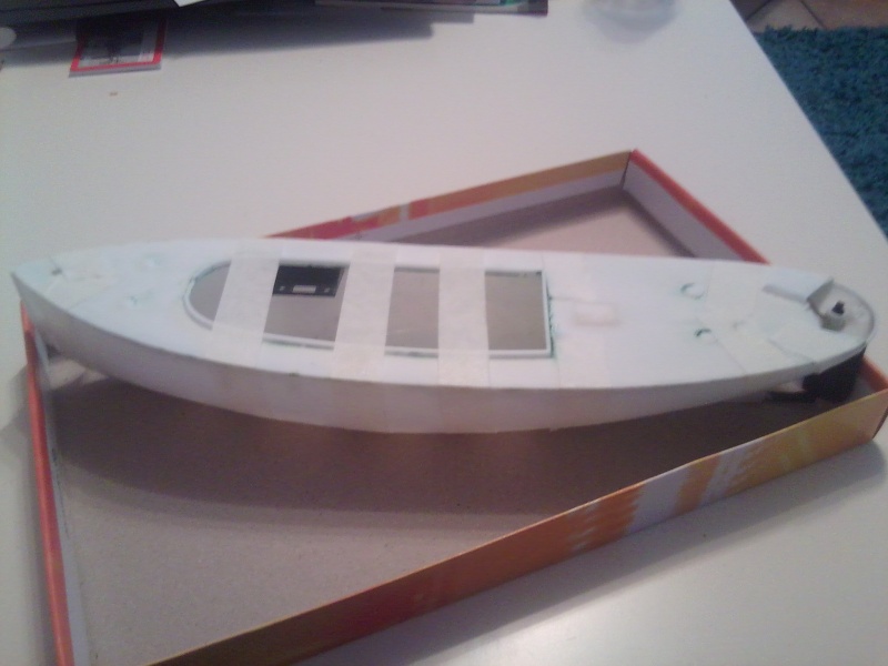

Beitrag von plastikfan am Di 21 Jan 2014, 22:34
Hallo Leute Winker Hello
Nach langer Zeit will ich mal den aktuellen Stand meines Umbau´s zeigen.
Leider hatte ich durch meinen Umzug und Einarbeitung beim neuen Arbeitgeber wenig Zeit zu basteln.  Traurig 1
Nun aber mal zu den Bildern....leider wieder nicht gut, da ich im Moment nur eine Handy Kamera habe. Hab mir aber eine Digi Cam zum Geburtstag gewünscht, dann gibt es auch anständige Bilder...versprochen!
Erstmal zum Schornstein....hier musste leider das große "S" weichen und wurde mühselig abgeschliffen.
RC- Schlepper "Angels Gate" in 1/72  - Seite 2 Foto0117RC- Schlepper "Angels Gate" in 1/72  - Seite 2 Foto0118
Auch am Schanzkleid habe ich ein wenig weitergemacht......
Die Öffnungen am Heck wurden halbrund ausgefeilt, und wie bei den anderen Öffnungen mit Streben aus 0,5mm Messingdraht versehen.
RC- Schlepper "Angels Gate" in 1/72  - Seite 2 Foto0120
Dann hab ich das Schanzkleid wieder angeklebt. Leider habe ich zum fixieren wider besseren Wissen Paketband genommen.  Embarassed
Naja, werde mich mal die nächsten Tage mit Lösungsmittel dran begeben....
RC- Schlepper "Angels Gate" in 1/72  - Seite 2 Foto0119
RC- Schlepper "Angels Gate" in 1/72  - Seite 2 Foto0121
Das Schanzkleid wurde am Bug an die Rumpfkontur angepasst....jetzt fehlt nur noch der obere Teil des Schanzkleides, das wird sicher auch nicht ganz einfach.  scratch
RC- Schlepper "Angels Gate" in 1/72  - Seite 2 Foto0122
Wenn die obere Leiste verbaut ist, dann geht es ans spachteln und schleifen.
So, das war es mal für heute....

Beitrag von Jörg am Di 21 Jan 2014, 22:47
Very Happy Schön, daß es ein wenig weiter geht, André ...  Very Happy
Für das Entfernen der Klebebandrückstände kann ich Dir Revell-Verdünner (Color Mix) empfehlen;
den verwende ich selbst in solchen und ähnlichen Fällen als erste Wahl:
der löst fast immer solche Kleberückstände recht problemlos
und schont dabei auch empfindliche Untergründe/Oberflächen! RC- Schlepper "Angels Gate" in 1/72  - Seite 2 Top10

Beitrag von plastikfan am Di 21 Jan 2014, 23:01
Hallo Jörg,
ich hoffe, das es jetzt auch mal flott weitergeht, wollte das Modell eigentlich zum nächsten Forentreffen mitbringen.....
Naja, wenn das Schanzkleid fertig ist, ist das schwierigste geschafft.
Color Mix wäre auch meine erste Wahl gewesen, das Zeug ist wirklich Klasse. Very Happy
