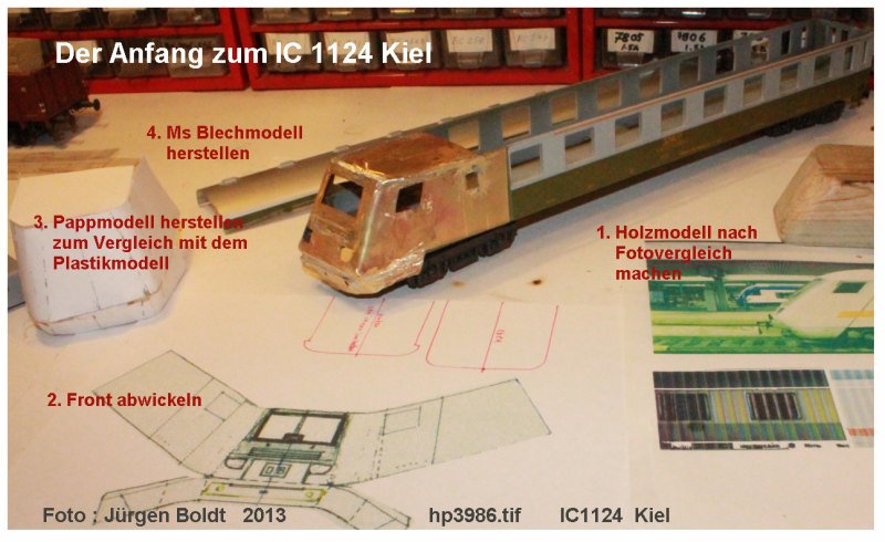

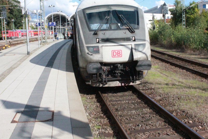

Nun zum –Modell –ihr wisst das die MOB auch eine Vorliebe hat für Kiel und da gibt es zur Zeit den IC 1124 Kiel ( IC1125 Köln ) , mal sehen ob ich den erwische wenn ich Kiel in 14 Tagen besuchen werde .
Nun inzwischen bin ich mit dem ersten Wagen angefangen –das sieht so aus. Die Decale sind bestellt, u.a. auch die „elektronischen Zuglaufschilder – wohl das erste mal bei der Modellbahn das man es auch verändern kann . Mehr dazu beim nächsten mal.

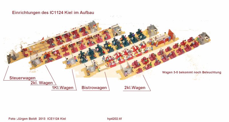

Machen wir also weiter, inzwischen sind alle Einrichtungsstühle gegossen und zum Teil auf Bodenplatten für die Wagen montiert.

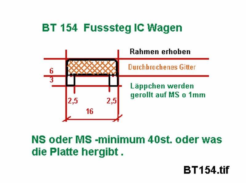

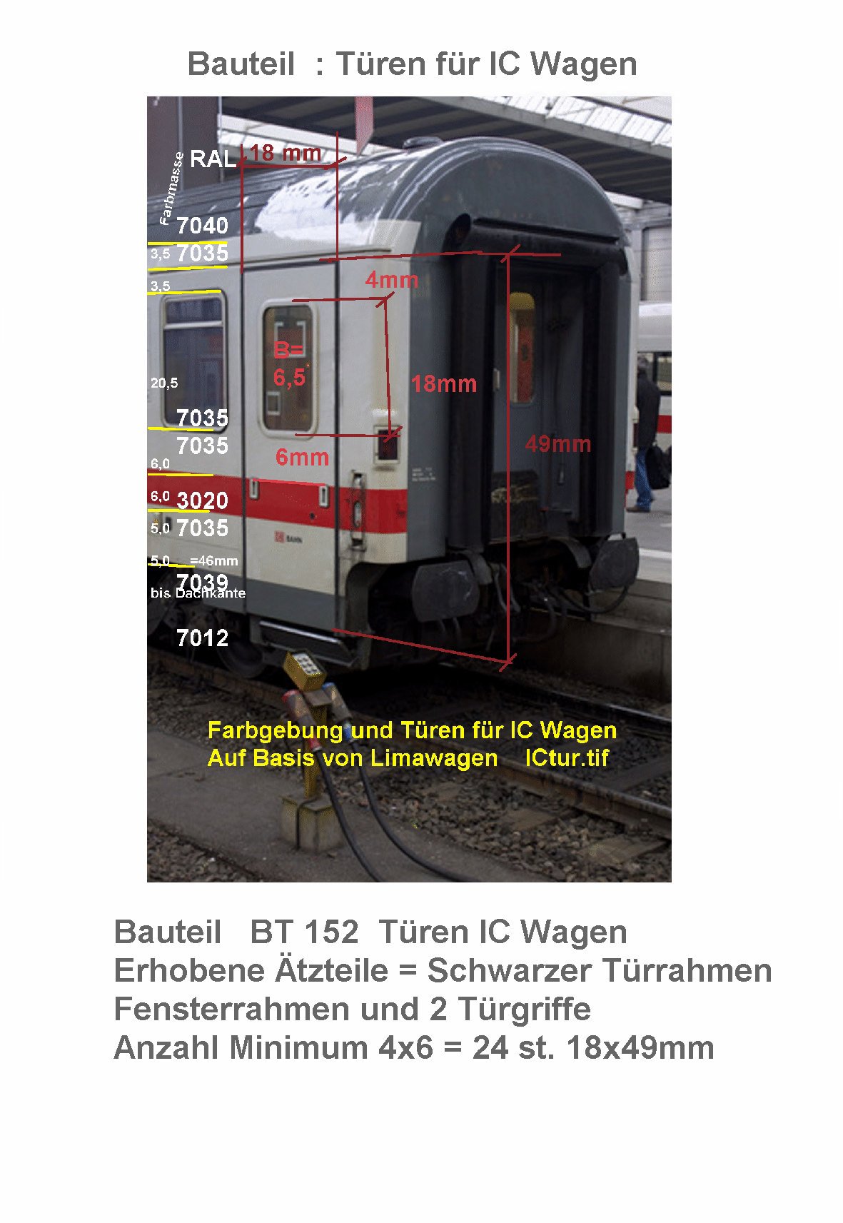

Bauteile wo ich noch drauf warte sind u.a. BT 152 (Türen) 153 Neumünsterschild und 154 Trittstuffen (siehe Bilder)
Die erste Grundfarbe haben alle erhalten,nachdem die Limawagenkäste umgebaut wurden und u.a. kurze Schürzen bekamen , die KKK eingebaut wurde ,und die neuen Drehgestellzapfen eingebaut wurden . Der Steuerwagen ist im Grunde fertig –bis auf Türen und Beleuchtung. Noch bin ich am testen mit der Beleuchtung der neuen elektronischen Laufschilder –doch schon mal ein Testbild dazu. Die Einrichtung –auch mit Fahrradständer wurde nachgebildet. Hierzu die Bilder vom letzten Beitrag.

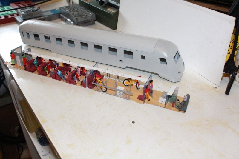

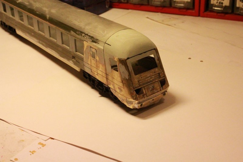

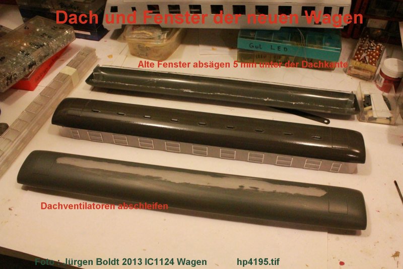

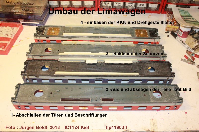

Wie schon im letzten Bericht gezeigt, so werden wieder Limawagen verwendet für diesen Umbau. Was ist denn der Unterschied – Ja die alten Wagen hatten noch WC – wo es direkt auf die Schiene ging – heute sind Vakuumtanks eingebaut. Bei den alten Wagen konnte man die Fenster öffnen – bei den Neuen nicht,weil man eine Klimaanlage hat. (Die zwar nicht immer in Betrieb ist) und deshalb gibt es auch keine Dachlüfter. Ja und auch die Laufschilder die am Wagen hingen sind jetzt von den elektronischen Digitalschildern ersetzt .
Ja und die Türen sind auch neu – keine Knicktüren mehr –auch die werden elektrisch (wahrscheinlich) bedient.
Also, diese teile müssen ausgetauscht werden. Wie die Bilder  Zeigen, Dach abschleifen und vorhandenen Fenster Absägen. Am Wagengehäuse werden die alten Türen abgeschliffen –wo später das Bauteil BT152 mit den neuen klappbaren Fußtritten BT 154 eingeklebt werden  - daneben ein Loch geöffnet für das beleuchtete „Laufschild“ .

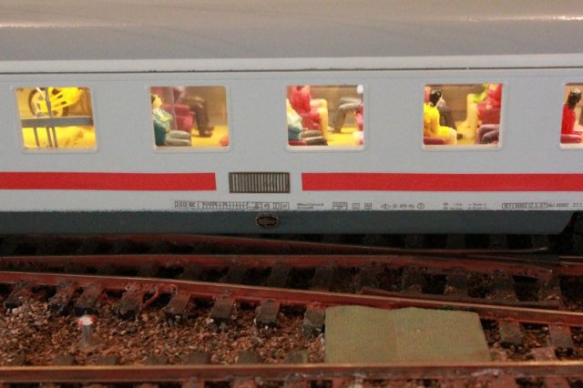

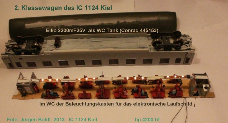

Die Beleuchtung war gar nicht so leicht –weil eine Direkte Beleuchtung zu stark war, deswegen wurde ein kleiner Kasten im WC Raum eingebaut, so das die Beleuchtung mehr indirekt wurde.
Die Wagen Innenbeleuchtung wurde auch verbessert ,indem ein Kondensator (Elko 2200nF – se Bild ) eingebaut –als Vakuumtank untern Wagen . Dadurch vermeidet man ein flackern bei schlechter Stromabnahme  und sogar ein weiterleuchten der Lampen ein paar Sekunden ,wenn der Strom abgeschaltet wird .
Auch ein Teil der anderen neuen Einrichtungen sind schon fertig .

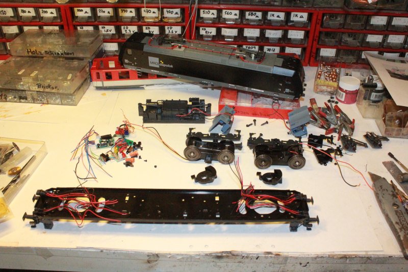

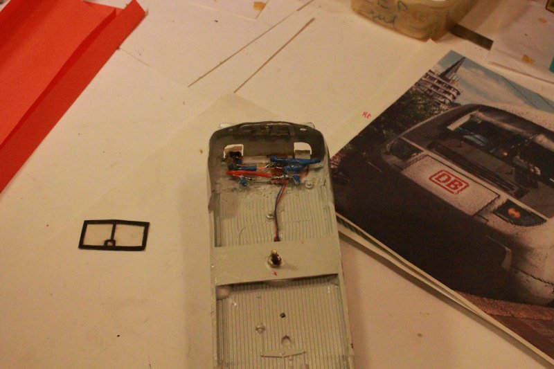

Parallel ging es dann auch weiter mit der neue TRAXX Lok, die wurde erstmal ganz auseinander genommen, und alle montierten Bauteile abgenommen. Neue Antriebe sind bei Freund Uhde bestellt.Auch da geht es weiter mit den Lackierarbeiten. Inzwischen ist das Gehäuse fertig –wie die letzten Bilder  zeigen  - da geht es jetzt weiter mit der Inneneinrichtung und der Beleuchtung.
Nächstes mal geht es dann weiter mit dem IC 1124 Kiel.
Mit freundlichen Grüßen
2tes Projekt 2014 -Der IC 1124 Kiel in 0 1_1
das war sie als Dummi
2tes Projekt 2014 -Der IC 1124 Kiel in 0 2hp4187_1

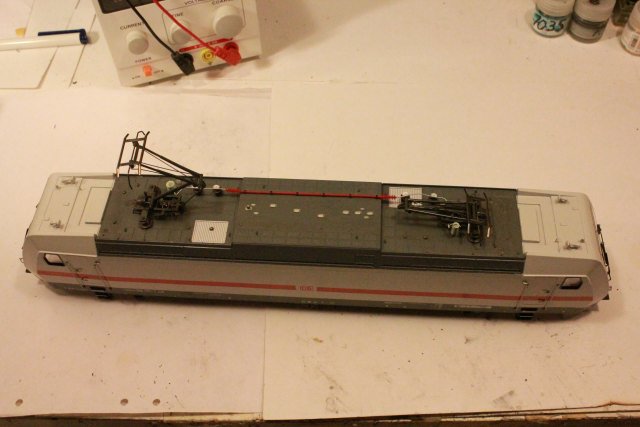

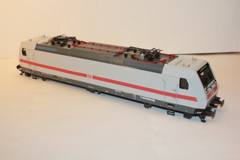

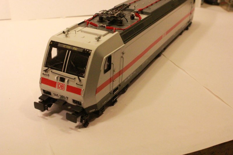

in einem anderen Forum wurden die Dachleitungen der TRAXX Lok angesprochen-für gerade dieser Lok ....
ist mir bewusst da ich ja 2 Pantografen entfernt habe -das da zu viele Leitungen noch vorhanden sind . Also hat jemand fotos vom Dach -gerne hier einbauen .
Habe einen Bastelbogen erhalten bei der Nordic Rail Messe -hier ein Bild -könnte es so aussehen und haben die Loks keinen Hauptschalter auf dem Dach ?

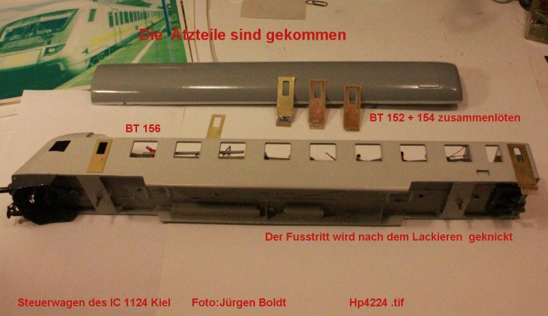

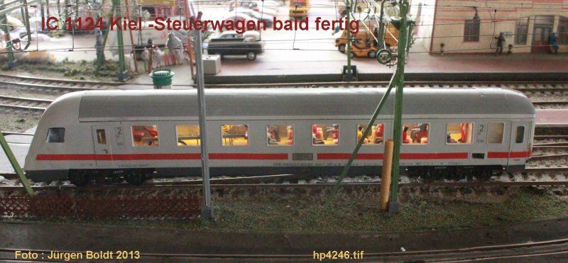

Und hier noch ein Bild vom Steuerwagen (auf Limabasis ) - der bald fertig ist.
2tes Projekt 2014 -Der IC 1124 Kiel in 0 Hp424610
mfG

Beitrag von Jürgen(S) am Mo 02 Dez 2013, 21:17
Ja, dann machen wir mal weiter.
Inzwischen hatte ich ja Information erhalten, wie es wahrscheinlich auf dem Dach der Lok aussieht – und wie das neue Bild zeigt – die Änderungen der Leitungen.
Auch geht es weiter mit den Wagen – gleich mal alle neuen Türen fertig gemacht –so dann kann es weiter gehen mit den übrigen Wagen. Der Steuerwagen ist jetzt fertig musste nur die Pufferbohle an der Front machen. Der Lichtwechsel ist auch fertig – egal wie der Wagen auf der Schiene steht –so wechselt es von weis auf rot mit der Fahrrichtung.
Die Bilder sprechen wohl für sich. Nächstes mal geht es dann weiter.

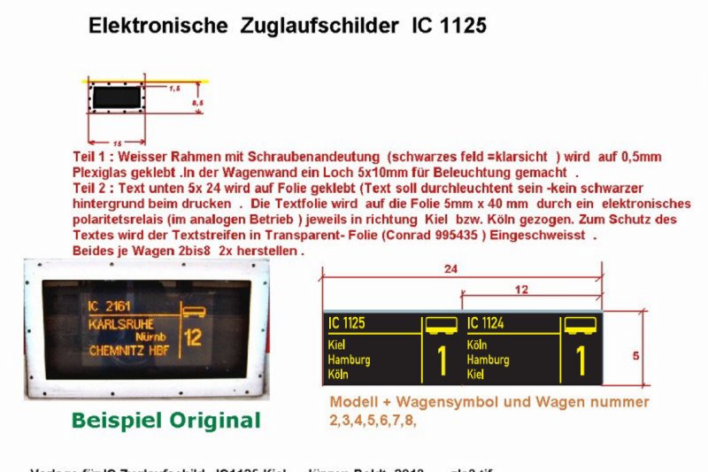

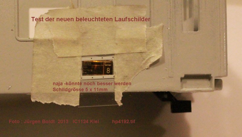

Ist das die Umsetzung Deiner Idee,
die beim Bau des ÖBB Mitteleinstiegswagenzuges zum "Wechseln" der Richtungsschilder entstand?  Wink
Du schreibst zum Schild "naja - könnte noch besser werden" ... 2tes Projekt 2014 -Der IC 1124 Kiel in 0 Gruebe10
vielleicht würde hierzu normales weißes Druckerpapier besser wirken:
die Schrift dürfte damit eigentlich auch gut durchleuchtet werden,
und der ungewollte Transparenz-Effekt von Folie entfällt?
Das Einlaminieren ist natürlich auch bei Druckerpapier erforderlich.

Auch deine Idee der Schilder ....
muss ich mal testen - da mir meine immer noch nicht gefallen.
Das liegt aber wohl daran das vorhandene Dekale beim schwarzen etwas durchleuchten und die gelben Texte etwas zu schwach sind -
vielleicht mal einen Versuch machen und etwas fetteren Stil nehmen auch wenn das nicht 100% gegen DB Vorbild wird .
mal sehen was mein Fotopaint da hergibt .

2tes Projekt 2014 -Der IC 1124 Kiel in 0 Empty Re: 2tes Projekt 2014 -Der IC 1124 Kiel in 0
Beitrag von Jörg am Di 03 Dez 2013, 00:43
Du könntest ja testweise - wenn das machbar ist - die vorhandene Version des Laufschildes
einmal provisorisch mit weißem Druckerpapier hinterlegen;
das dürfte dem Durchleuchten beim Schwarz auch schon gut abhelfen.

Hallo Jörg und Mitleser
habe mit den Laufschildern weiter experementiert ..Traurig 1Traurig 1
Papier hinterlegen war auch nicht das aha erlebnis ,weil eben die Beschriftung zu schwach ist .
Deshalb habe ich mal neue Schilder gezeichnet -leider im Stil Ariel was wohl nicht DB Norm ist ,konnte aber fette Schrift aussehen -
Das Problem ist ,das jedes Schild nur 10 x 5mm ist also die Buchstabenhöhe weniger als 0,7mm ist , und es soll lesbar sein .
Bei Zeitungsbeiträgen wird oft mit 75 dpi gedruckt ,ich verwende für meine Bilder oft 150 dpi (das ergibt bei einem A4 Blatt schon gute 15 MB Bildgrösse - was die begrenzung bei meinem Photopaintprogramm ist) Für meine Bastelbögen reicht diese dpi grösse -was eben Ok ist bei gewöhnlichen Papier .
Bei vielen Druckern -die auch Fotoqualitet drucken können ist aber möglich 1200 dpi drucken zu können . Also mache ich erst bei dem Zeichenprogramm die Papiereinstellung (um nicht 15 MB zu überschreiten ) Papiergrösse 40x20 mm und angabe 1200 dpi .
die zeichnung sieht dann so aus :
2tes Projekt 2014 -Der IC 1124 Kiel in 0 Ic15210
Die Papiergrösse ist nur 40 x 20 mm und natürlich beim ausdrucken muss man dann Fotopapier verwenden ,in meinem Fall 180Gramm mit Auflösung 5760 dpi .
So ausgedruckt sieht es schon mal gut aus - werde noch eine Probe machen mit 2400 dpi wodurch die Schärfe der kleinen Buchstaben noch verbessert wird und dann in den nächsten Tagen beim nächsten IC wagen eine Beleuchtungsprobe machen .
mfG

Beitrag von Jürgen(S) am Do 05 Dez 2013, 16:01
Danke Jörg
mal sehen hab es nochmals versucht mit2400 dpi
2tes Projekt 2014 -Der IC 1124 Kiel in 0 Ic152a10
das ausdrucken war noch besser/deutlicher ..
mal sehen wie es sich dann mit beleuchtung macht.

Beitrag von Jürgen(S) am Fr 06 Dez 2013, 18:47
Danke Dietmar ..
sind aber lange noch nicht fertig .
Allein die Laufschilder - die anfangstidee war ja das man IC1124 und 1125 wechseln konte -gesteuert durch die polarietet  (+ / - ) in den Schienen . Idee war gut komponente gebrauchten aber zu viel Platz -und da war mir die Einrichtung wichtiger .
Nun geht er daher nur nach Kiel als 1124 .
Deshalb hatte ich den weissen Rahmen separat als Dekal -was aber als weiteres negativ war das der Beleuchtungsrahmen schwer exakt zu bekommen - so deshalb nochmals neu gezeichnet und jetzt komplett mit Rahmen
2tes Projekt 2014 -Der IC 1124 Kiel in 0 Kiel1510
So
jetzt gefällt es mir...
nächstes mal dann die Bilder beim nächsten fertigen Wagen.
