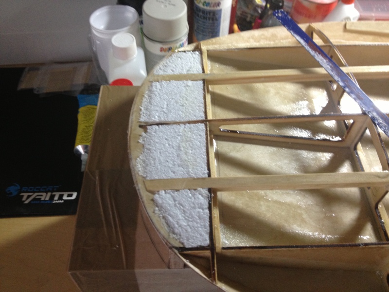

es ist wieder ein kleines bißchen weiter gegangen. Als erstes (bevor ich es vergesse) habe ich einen Holzblock in den linken Schwimmer geklebt. Dieser wird noch einlaminiert. Er dient später dazu, die Turnfin zu befestigen. Sie wird außen an der Innenseite des Schwimmers mit zwei Nylonschrauben befestigt. Zur Turnfin komme ich aber später nochmal, wenn sie an der Reihe ist.
Shovelnose (Rundnasen-) Hydroplane 1/10 - Seite 4 Img_0854
Dann habe ich angefangen, die Hohlräume zwischen den Spanten mit Styropor auszufüllen. Das Styropor erfüllt zwei Aufgaben: erstens stellt es eine zusätzliche Decksauflage dar, und zweitens (die Hauptaufgabe) soll es das Boot davor bewahren, zu sinken, wenn es mal einen Überschlag machen sollte oder aus irgendeinem anderen Grund zu sinken droht. Ein Servo oder Empfänger etc. kann man mit wenig Aufwand wieder instandsetzen oder schlimmstenfalls ersetzen. Das ganze Boot neu bauen zu müssen wäre schon übel, nur weil man sich das (90 Cent teure) Styropor sparen wollte.
Bis jetzt sind allerdings erst die vorderen vier Hohlräume fertig. Habe einfach Styroporklötze mit UHU Por eingeklebt (oh Mann, noch ein anderer Kleber - bei den ganzen verschiedenen Chemikalien würde es mich nicht wundern, wenn es irgendwann mal anfängt zu qualmen und dann das Boot in Flammen aufgeht scratch ). Danach mit einem Sägeblatt den Überschuß so sauber wie möglich entfernt. Klappt ganz gut.

Plastikschiff schrieb:................UHU por  ist ganz normaler Weißleim (tischlerleim).
Bist Du sicher? UHU Por ist eigentlich ein spezieller transparenter Hartschaumkleber. Damit kannst Du Styropor kleben, ohne es aufzulösen oder zu deformieren.
früher habe ich immer Türschaum in die offene stellen gespritzt. Aus dem gleichen Grund wie du Styropor verwendest. Nur mit dem Vorteil das der Schaum in jeder offene Stelle dringt.
Siehst Du, Reinhard, genau deswegen verwende ich keinen Bauschaum. Ich möchte das Styropor nur da haben, wo es auch wirklich hin soll. Außerdem ist der Schaum - glaube ich - schwerer als Styropor und hat weniger Auftriebskraft, da die Dichte des Schaumes höher ist als die des Styropors. Aber ich lasse mich gerne eines besseren belehren. Bin ja hier, um noch etwas zu lernen. Wink

Danke Dir für die Aufklärung. Ich sach ja: man lernt nie aus. Werde das mit dem Weißleim nachher mal ausprobieren. Wenn das tatsächlich funktioniert, kann ich mir ja dann wohl demnächst den teuren Kleber sparen und gib Dir virtuell einen aus. Prost
