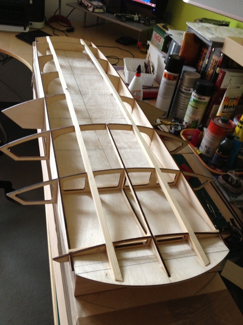

Beitrag von METTIGEL66 Di 20 Aug 2013, 17:51
Hallo Ihr Modellisten,
als nächsten Schritt habe ich die Decksleisten eingeleimt. Laut Plan sollte dafür Balsa verwendet werden. Dies erschien mir aber ein wenig zu unterdimensioniert und so habe ich mich für 8x8mm Kiefernleisten entschieden. Die sind zwar ein paar Gramm schwerer, versteifen dafür aber den Rumpf wesentlich.

Bis hierhin ging ja alles ziemlich schnell und leicht von der Hand, was natürlich mit der hohen Paßgenauigkeit zusammenhängt. Außerdem war es bis jetzt ja nichts anderes, als ein paar Holzteile zusammen zu stecken und dann zu verleimen. Ich glaube, die ersten Herausforderungen kommen mit den nächsten Bauschritten. Als nächstes werde ich die Boden- und Seitenteile der Schwimmer montieren. Da ist dann nix mehr mit zusammenstecken und verleimen...

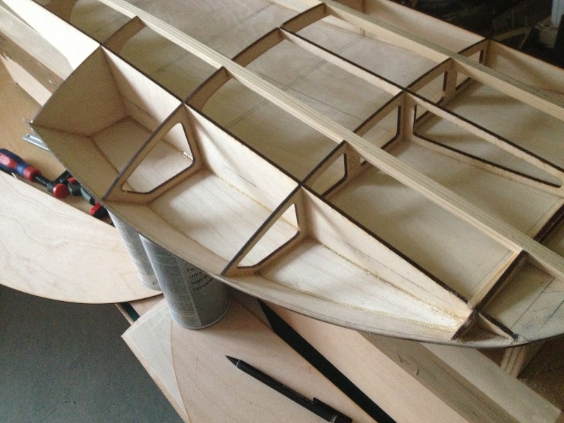

Beitrag von METTIGEL66 Di 20 Aug 2013, 18:16
Als Vorbereitung zur Beplankung der Schwimmer habe ich erstmal die Seiten der Spanten gestrakt, an denen die Boden- bzw. Seitenteile anliegen. Nicht wirklich richtig gut auf den Fotos zu erkennen:

Beitrag von METTIGEL66 Di 20 Aug 2013, 18:27
Dann habe ich das Bodenteil mal probeweise in die endgültige Position gebracht. Dazu war ziemlich viel Kraft nötig, da die Krümmung besonders im Bugbereich doch ziemlich stark ist. Unter dieser Spannung wollte ich das Teil aber auf gar keinen Fall verleimen. Also habe ich es in warmen Wasser ca. 15 Minuten gewässert und dann mit meinem elektrischen Plankenbieger in Form gebracht.

Jetzt paßt es perfekt ohne jegliche Spannung. So soll's sein. Bravo Es schmiegt sich förmlich an die Spanten an. :essen 2:So kann ich es verleimen.
