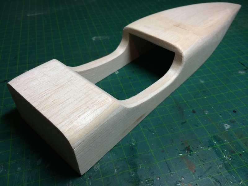

Beitrag von METTIGEL66 am Mo 18 Nov 2013, 18:31
am Samstag habe ich mir Balsaholz zum Bauen der Haube besorgt. Laut Plan brauchte ich 10mm starkes Balsa. Dieses war aber nicht  zu bekommen. Daher mußte ich zweimal 3mm und einmal 4mm Brettchen mit 100mm Breite und 1000mm Länge nehmen. Diese habe ich dann mit 3M 77 Scotch Weld Sprühkleber verklebt und hatte dann so ein 10 mm starkes Brett.
Danach habe ich mir ein Stück von dem Brett abgeschnitten und die vorderen Seitenteile aufgezeichnet, ausgesägt und laut Plan geschliffen:
Shovelnose (Rundnasen-) Hydroplane 1/10 - Seite 14 Img_1114
Shovelnose (Rundnasen-) Hydroplane 1/10 - Seite 14 Img_1115
Anschließend das Gleiche für die hinteren Seitenteile:
Shovelnose (Rundnasen-) Hydroplane 1/10 - Seite 14 Img_1116
Dann die hinteren Seitenteile mit den Vorderen verleimt:
Shovelnose (Rundnasen-) Hydroplane 1/10 - Seite 14 Img_1117
Die Oberteile ebenfalls aufgezeichnet, ausgesägt, geschliffen...
Shovelnose (Rundnasen-) Hydroplane 1/10 - Seite 14 Img_1118
...und verleimt:
Shovelnose (Rundnasen-) Hydroplane 1/10 - Seite 14 Img_1119
Als der Leim getrocknet war, habe ich den 'Rohbau' in Form geschliffen. Sieht schon richtig gut aus und ich bin bis jetzt sehr zufrieden mit dem Ergebnis. Wahrscheinlich werde ich nochmal leicht die Einstiege auf beiden Seiten bearbeiten. Sind bei den Originalen noch etwas mehr heruntergezogen. Und vielleicht mache ich die Abrundungen noch etwas größer.
Shovelnose (Rundnasen-) Hydroplane 1/10 - Seite 14 Img_1120
Shovelnose (Rundnasen-) Hydroplane 1/10 - Seite 14 Img_1121
Shovelnose (Rundnasen-) Hydroplane 1/10 - Seite 14 Img_1122
Shovelnose (Rundnasen-) Hydroplane 1/10 - Seite 14 Img_1123
Shovelnose (Rundnasen-) Hydroplane 1/10 - Seite 14 Img_1124
Als nächstes muß ich den 'Headrest', also die Kopfstütze, anfertigen, verleimen und...   schleifen.

Shovelnose (Rundnasen-) Hydroplane 1/10 - Seite 14 Empty Re: Shovelnose (Rundnasen-) Hydroplane 1/10
Beitrag von gipsy the barbet am Mo 18 Nov 2013, 18:46
Wow, sieht sehr sehr sauber gebaut aus 2 Daumen
Beitrag von Plastikschiff am Mo 18 Nov 2013, 19:16
hey olli,
das ist ja richtig Sahne. Das Teil sieht spitzenmäßig aus
und bringt auch ein stück Stabilität auf dein Modell. Das ist
ganz sicher die beste Lösung für dein Problemchen.
Beitrag von Sigmund am Mo 18 Nov 2013, 19:28
Sieht doch 100% besser aus als diese Plastiksch... Bravo

Beitrag von kaewwantha am Mo 18 Nov 2013, 20:44
Hallo Olli,
das ist Dir sehr gut gelungen. Klasse Teil geworden.

Beitrag von METTIGEL66 am Mo 18 Nov 2013, 21:02
@ Billy, Reinhard, Sigmund und Helmut
danke Euch. Ja, ist schon ganz gut geworden. Wie gesagt, noch ein paar kleine Änderungen und dann ist es fertig. Aber jetzt muß ich noch das oberste Teil, die Kopfstütze, schnitzen. Das wird nochmal schwierig.
Bin aber trotzdem froh, mich für diesen Weg entschieden zu haben.

Den Motorblock habe ich auch schon mal abgeschrägt, damit es so aussieht, daß der Motor mit der Welle fluchtet. Wer gut aufgepaßt hat, weiß, in welchem Winkel der Motor jetzt steht. sunny
Shovelnose (Rundnasen-) Hydroplane 1/10 - Seite 14 Img_1134

Beitrag von Jörg am Do 21 Nov 2013, 23:03
... mit Neigung ... Gruß - Jörg -  Very Happy
