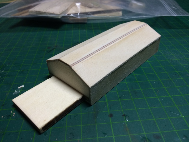

Klar, ham wir. Guckst Du:
Gestern habe ich einen Non Trip verklebt. Eigentlich war das Tagesziel, beide zu verkleben. War aber wesentlich mehr Arbeit, als ich dachte. So habe ich nur einen, aber dafür komplett fertig bekommen.
Wieder nach dem bewährten Schema: Innenseite mit Epoxy fett eingestrichen, in Position gebracht und dann mit Glasfaserband fixiert. 6 Stunden trocknen lassen und dann geschliffen, geschliffen, geschliffen...
Bin mit dem Ergebnis sehr zufrieden:
Das war die erste Seite. Mit der anderen fange ich heute an. Wie weit ich komme, weiß ich noch nicht.
Dann wird noch, wie gesagt, die Heckspiegeldopplung aufgeklebt und verschliffen. Dann sieht's (im unlackierten Zustand) auch ordentlich aus.

Saubere Arbeit Olli,
sieht aus wie aus einem Stück geformt!

Danke John.
So soll's ja auch sein. Du weißt doch: desto besser die Vorarbeit...

ich kann mich nur wiederholen Olli. Saubere Arbeit, aber was sieht mein schleifstaub belegtes Sehglas auf dem letzten Foto unten links?
Wessen Zeh schaut so in die Modellbauer Welt

Ich laufe zu Hause immer barfuß rum. Da drängt sich halt schonmal der dicke Zeh mit aufs Foto.
