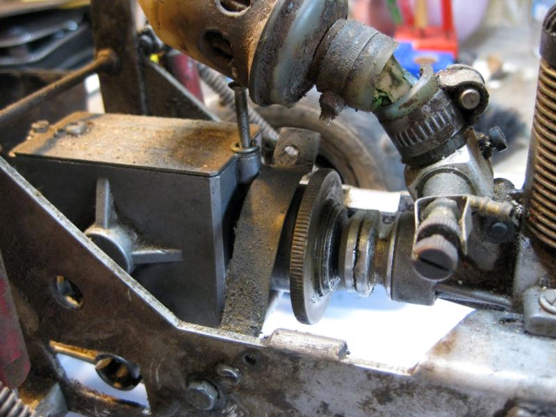

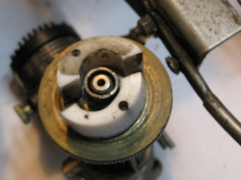

Die Schwungscheibe mit Teflonkupplung:
Die funktioniert übrigens ohne Rückholfeder....man hat nur etwas
mehr Verschleiß an den Kupplungsbacken....Pfennigsbeträge halt.

da reichen fünf Sekunden und Laufbüchse und der
Kolben sind hin. Kompression weg....Motor läuft zwar noch....
aber null Leistung...
Einer alten Lady mal Beine machen Img_2212
Der Kolben ist angeknabbert an der Kante....
der Motor würd, wenns nur der Kolben wäre noch etwas laufen.....
Einer alten Lady mal Beine machen Img_2213
na ja, das ist ein herber Rückschlag für mein Projekt.
ich werd erstmal  wieder alles zusammenbauen...sauber
ist das auto ja mittlerweile. Den Monat
wenn mein anderes Projekt, die Acrylhaube bezahlt ist,
muß ein neuer Motor her....schaun wir mal nächsten monat.
Ersatzteile für den Motor gibt noch..aber die Teile sind so
teuer..da leg ich noch 20 Euro drauf und hab einen neuen
Motor.
