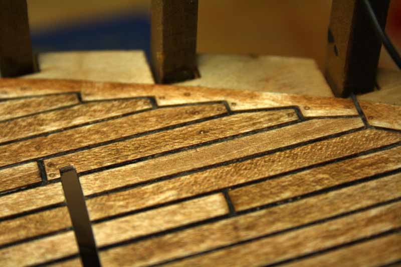

Da die Backbordseite so langsam aber sicher ein relativ vollständiges Bild her gibt, möchte ich die Ungedultigen unter Euch auch nicht so furchtbar lange warten lassen.
Daher nun ein kleines Preview der Decksbeplankung...
Verlegt wurde im 4-Butt-Shift-System, wieder mit 4 mm Leisten. Die Kalfaterung habe ich, wie schon auf dem Orlopdeck, mit Kreuzgarn realisiert.
Die Leisten wurden nach dem Zuschnitt bereits einzeln gebeizt da ich mir davon eine leicht unterschiedliche Färbung erhofft habe.
Im Gesamtbild wirkt das auch für meinen Geschmack gelungen.
Das Ganze wird am Ende nochmal vollständig plan geschliffen und neu gebeizt, gealtert, versifft. Auch die Nagelung wird anschliessend noch gemacht.
An manchen Stellen kann man bereits etwas von der Nagelung sehen, aber das wird das verschleifen wohl nicht überstehen, da Diese nur eingestanzt ist.

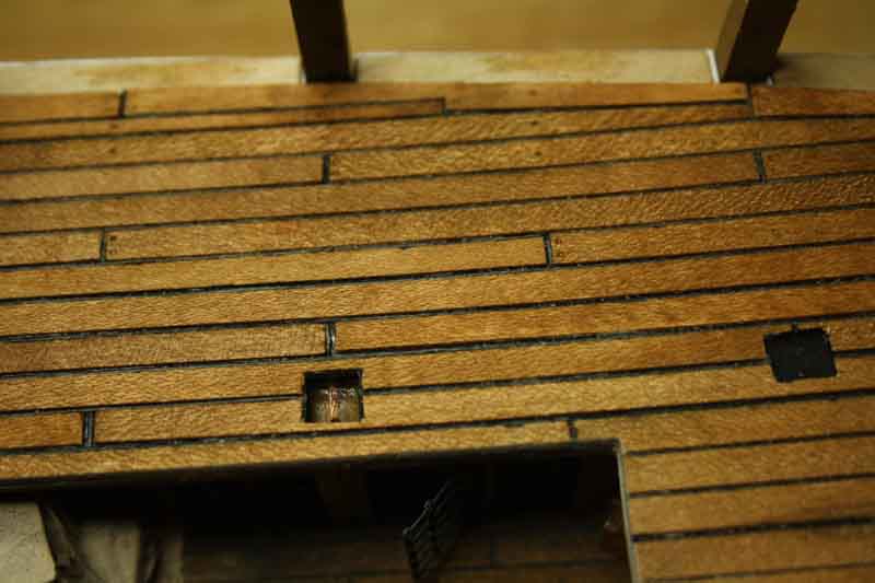

Es geht weiter und ich bin ein wenig im Rückstand mit dem liefern der Bilder.
Das Deck ist inzwischen fertig beplankt...puh, gegen Ende war das schon fast eine Qual da es doch sehr monoton war.
Aber ohne Euch mit vielen Worten langweilen zu wollen, hier die Bilder:
Das Ganze wird nun noch ordentlich geschliffen und anschliessend neu gebeizt.

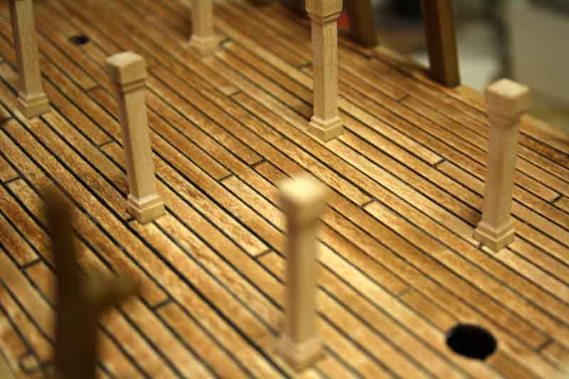

Bis ich mir darüber im klaren bin, wie ich das Deck weiter verunstalten kann, habe ich mich mal den Stützbalken gewidmet.
Die von Hachette waren mir ja schon auf dem Orlopdeck ein Dorn im Auge sodass ich Sie gegen schlichte Vierkant-Hölzer ausgetauscht habe.
Das ging auch völlig konform mit der Filmvorlage.
Die Pearl aus dem zweiten und dritten Film hatte ganz schmucklose Stützbalken.
Im ersten Film waren Sie aber etwas hübscher...
Ok, schlicht hatte ich schon, also Zeit die Latte etwas höher zu legen.
So kam es, dass ich mich daran machte, aus einem Ahorn-Vierkantholz einen leicht verzierten Stützbalken zu "schnitzen".
Hier das Ergebnis:
Einer geschafft, bleiben noch weitere 13 Stück.
