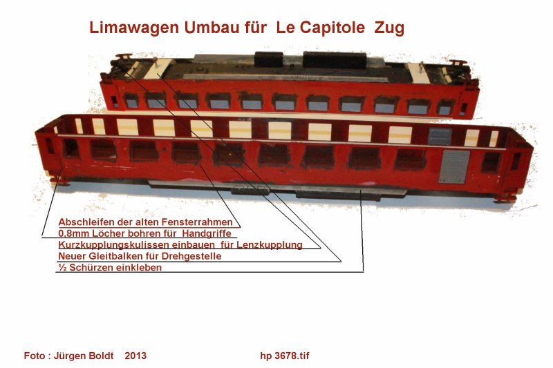

gemacht . Zwar gab es von Lima schon mal eine vereinfachte Modellausführung
in den 80ziger Jahren – und da passen die
Limawagen sehr gut, weil die A9 Wagen mit nur einem Lüp von
24,5m kürzer sind als die modernen Schnellzugwagen. Das
gedruckte „Le Capitole Schild „ in rot/Weis war beim Vorbild
mehr exklusiv wie beim Lima Modell – und waren aus erhobenen
Ms Buchstaben gemacht – deshalb wurde neue Decale mit
Golddruck hergestellt –sowie auch die übrige Beschriftung neu

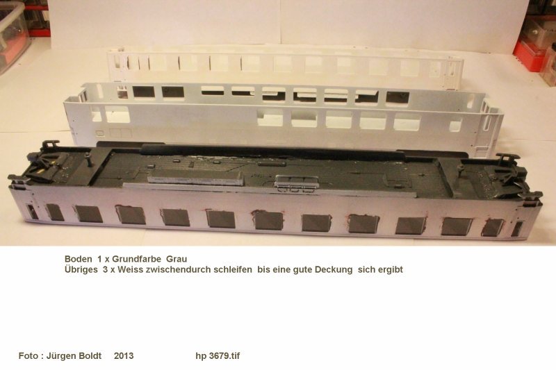

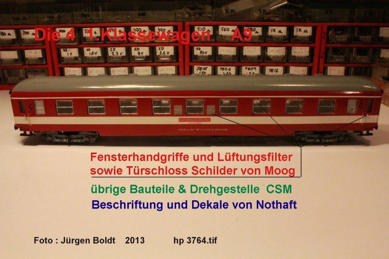

gemacht – da auch der weisse Streifen durchgehend war –
wurden die Wagen erst mal abgeschliffen ,neu grundiert – wie
es aus den Bildern ersichtlich ist . Auch wurde –wie üblich bei
den A9 Wagen –die Modelle mit einer ½ Schürze versehen . Und
natürlich erhielten die Wagen neue französische A 24
Drehgestelle und für die Stromabnahme mit Lenzrädern
versehen. Auch natürlich –wie bei allen meinen Lima Umbauten
auch eine KKK für Lenzkupplung –alternativ meiner Kadee / und
oder Moog Kupplung. Von Moog kommen auch die Fenstergriffe,
Türschilder und die Luftfilter Eingänge an den Seitenwänden
und neue Übergangsbleche.
Einrichtung bei allen Wagen werden aufgepäppelt – und
natürlich Beleuchtung und Figuren von meinem USA Lieferanten
(auch wenn es Chinesen sind) Beschriftung hat wieder Freund
Nothaft hergestellt und übrige Kleinteile aus eigener Herstellung.

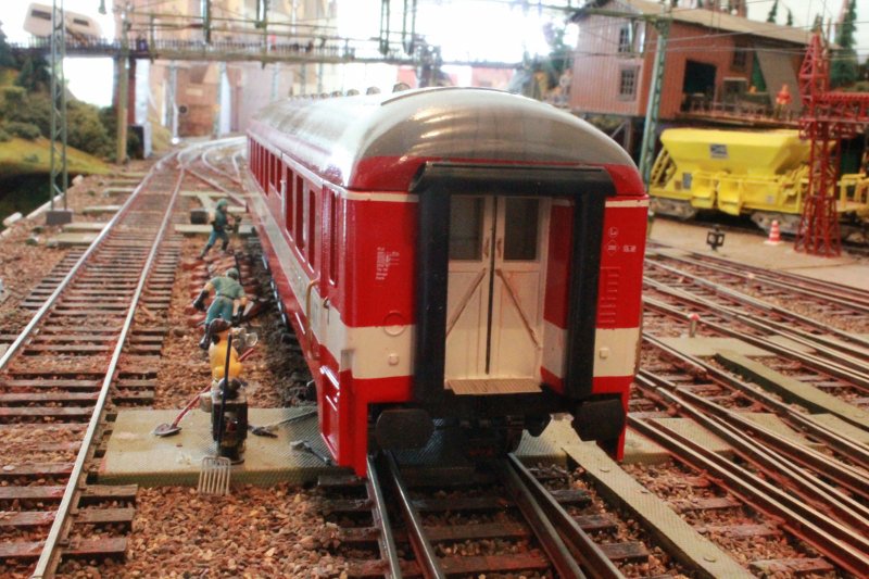

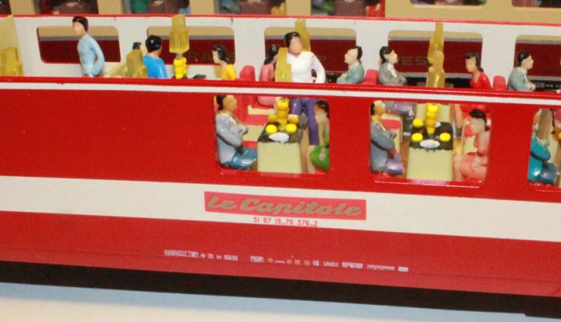

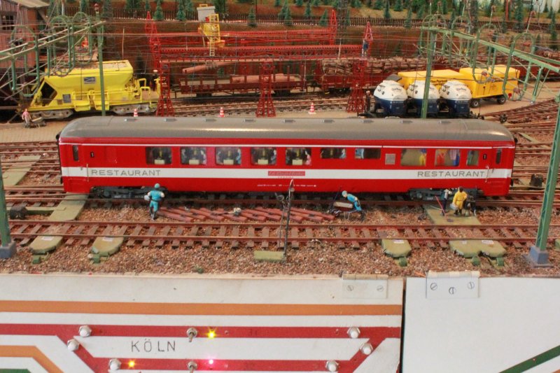

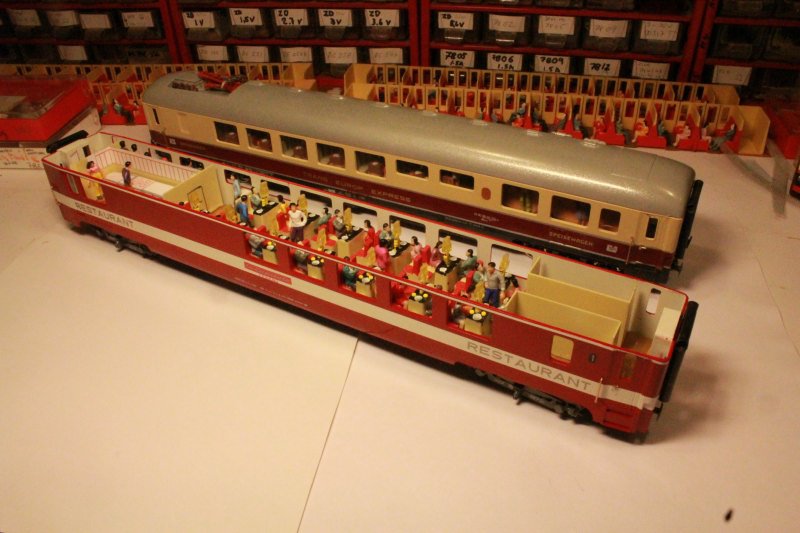

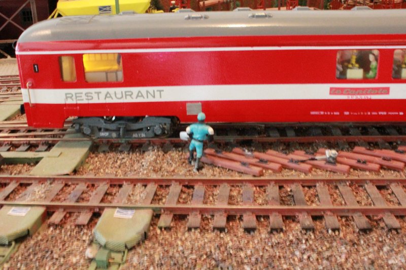

So und nun zu den ersten Wagen der gerade fertig ist – der
Speisewagen der auch wieder Tischbeleuchtung erhalten hat.
Mein " Le Capitole Zug " in 0  Hp3678
Mein " Le Capitole Zug " in 0  Hp3679
Mein " Le Capitole Zug " in 0  Hp3737
Mein " Le Capitole Zug " in 0  HP3741
Mein " Le Capitole Zug " in 0  Hp3746
Mein " Le Capitole Zug " in 0  Hp3747
Mein " Le Capitole Zug " in 0  Hp3748

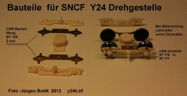

Mein " Le Capitole Zug " in 0  Y24B
Siehe auch Bericht über meine Drehgestelle im Schalter " Bautips " auf meiner Hausseite.

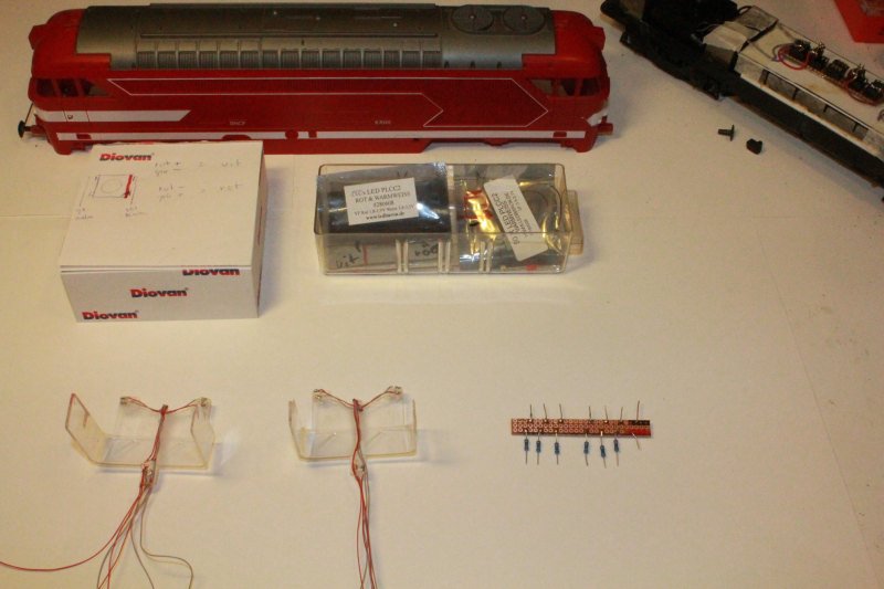

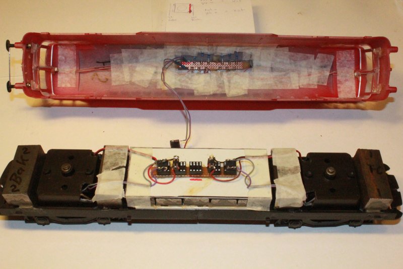

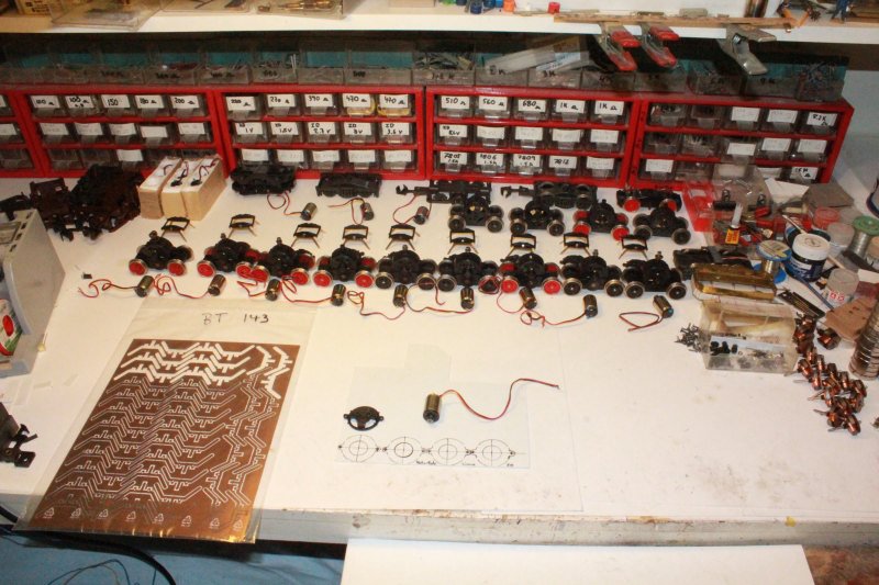

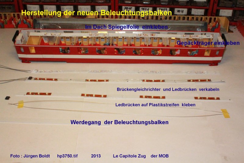

Im ersten Bild[/b][b] der Gepäckwagen , mit den Hinweiss wie die neue Beleuchtung gemacht wurde
– es ist das gleiche Prinzip wie bei meinen anderen Limawagen Umbauten
– aber mit neuen LED Brücken die noch billiger sind .
Die weiteren Bilder zeigen weitere Details, und was für Bauteile verwendet wurden.

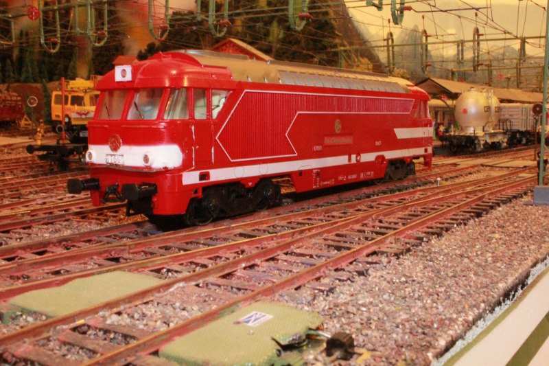

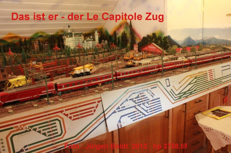

Doch wie das Bild im Bahnhof den ganzen Zug zeigt – es ist eine passende Diesellok für den Zug –
auch wenn es eine E Lok sein sollte (die steht aber im SNCF Eisenbahnmuseum in Mühlhausen )
und da unser Le Capitole Zug auch ein Museumszug sein soll und auch auf Strecken
ohne Elektrifizierung eingesetzt werden soll –eben diese Lösung .
Nun im nächsten Bericht geht es dann weiter mit der Lok – denn die auf dem Bild ist nur ein Dummy
– ohne Antrieb –Beleuchtung usw.
Darüber dann im nächsten Bericht, denn die Motordrehgestelle bekommen neue Faulhabermotoren,
neue Stromabnehmer usw. – wie es das letzte Bild zeigt und da ich schon mal dabei bin –
werden gleich die Restlager der Limadrehgestelle für die nächsten 10 Modelle aufgearbeitet .

Zum Thema Bauteile :
Mein " Le Capitole Zug " in 0  Hp3771
mache es meistens so - das ich kleine Serien mache von Bauteilen die zum aktuellen Projekt benötigt werden und auch bei kommenden Objekten benötigt werden es in einem Arbeitsgang zu machen - so jetzt habe ich dadurch schon für die nächsten 8-10 Objekte komplette Antriebe auf lager .
Dazu mehr in einem anderen Beitrag .

Am Lokgehäuse wurde diesmal nicht so viel getan, die Lackierung war Ok, neue Led Beleuchtung, neue Decale – wie die Bilder zeigen.
Bedeutend mehr war am Unterteil zu tun. Die Lok sollte 2 Motordrehgestelle bekommen und diese auf Faulhabermotoren umgebaut werden. Bei der Gelegenheit wurden gleich Motordrehgestelle für weitere 8 Loks fertig gemacht. Da man Limafahrzeuge preiswert in der Bucht erhalten kann –oft aber nur Dummys – zeigt das letzte Bild Daten für die Zahnräder –da die oft bei den Dummys fehlen.
Außerdem erhielt Lok Extragewichte –so im fertigen Zustand wiegt sie jetzt 2150 Gramm und erhält somit eine Zugkraft von 265 Gramm.
Für die Led Beleuchtung liegt die widerstandsplatte im Dach –so das nur ein Kabelpaar  zur Grundplatte geht, welche mit einem Ministecker dort eingeklippst wird. Auch die 4 Kabel von den Drehgestellen gehen zur gleichen Verteilerplatte –wie das Bild zeigt.
Dadurch ist es Service freundlich,und auch die Drehgestelle können leicht ausgewechselt werden .
zu den Bildern
