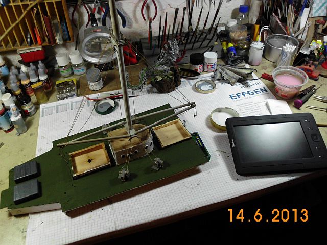

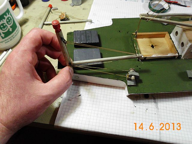

Beitrag von Frank Kelle am Fr 14 Jun 2013, 15:31
Danke auch Dir Wilfried:
Kleiner Bauabschnitt - Ausrichten der Ladekräne achtern + Anpassen der Winden sowie Stehprobe der Einzelladebäume achtern (müssen alle noch neu lackiert und gereinigt werden)
Robbe Cap Domingo 1/100 - Aufarbeit / Restaurierung - Seite 3 121210
Robbe Cap Domingo 1/100 - Aufarbeit / Restaurierung - Seite 3 121310
(PS: Man(n) geht ja mit der Zeit - JA, da liegt ein Ebook-Reader, auf dem ich diverse Bilder und Infos über die Dampfer aus dem Netz zusammengetragen habe - alles ausdrucken war mir zu teuer, und einen Rechner stelle ich mir einfach nicht in den Keller. Da meine Frau eh einen solchen Reader hatte Very Happy)
((PSS: JA ne Tasse Kaffee war wieder mit dabei Wink ))

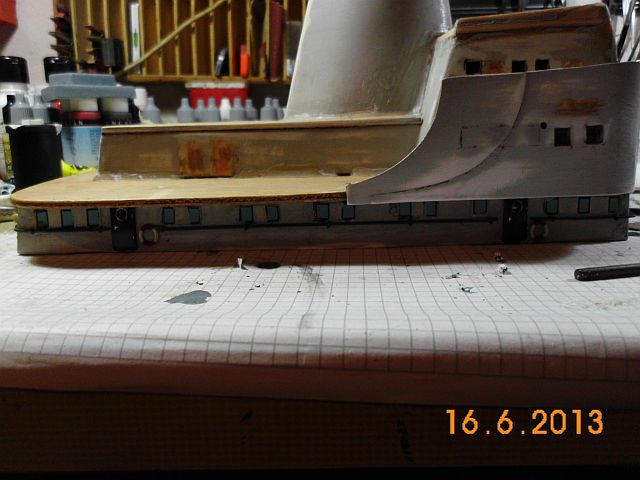

Beitrag von Frank Kelle am So 16 Jun 2013, 20:41
Söööö--- und der heutige Bauabschnitt - frisch aus der Cam hier "auf den Tisch"
Die achtern Ladebäume wieder aufgebaut (aufgrund wackeligem Stand und prädistiniert für "Knack" verschraubt) - im Moment sind die Ausleger noch "durcheinander".. die restlichen Ladebäume weiter "geweisst"
Robbe Cap Domingo 1/100 - Aufarbeit / Restaurierung - Seite 3 131
Ein bischen Dreck und Späne schlucken durfte auch sein - die Fenster aus der Frontseite ausgearbeitet (da waren früher "Fenster"aufkleber und Markierung WO ein Fenster reinsoll). Schön wie es sich gehört: in alle (Fenster-)Ecken ein Loch gebohrt, ausgefräst und mit verschiedenen Feilenformen ausgearbeitet. Ich seh auf dem Bild gerade, an einem muss ich noch dran. Ausgerecht DIE Fenster, die schon drin waren sind nicht so wie ich sie haben möchte...
Robbe Cap Domingo 1/100 - Aufarbeit / Restaurierung - Seite 3 229

Robbe Cap Domingo 1/100 - Aufarbeit / Restaurierung - Seite 3 Empty Re: Robbe Cap Domingo 1/100 - Aufarbeit / Restaurierung
Beitrag von kaewwantha am So 16 Jun 2013, 21:40
da hast Du Dir sehr viel arbeit gemacht mit den Fenstern. Du wirst aber nochmal bei allen Fenstern mit der Feile ran müssen, so wie es auf dem Bild aussieht.
Beitrag von Frank Kelle am So 16 Jun 2013, 22:29
Danke Helmut!
Es täuscht etwas durch die schwarze "Umrandung", die alle "Fenster" hatten, teilweise habe ich den Edding (?) beim Begradigen schon abgeschliffen. Aber ich gehe da auf jeden Fall nochmal dran, vor allem auch an die Fenster, die bereits (teilweise) offen waren.
War ehrlich gesagt das ERSTE Mal, das ich sowas überhaupt machte, aber es ging von Fenster zu Fenster besser und "flüssiger".
