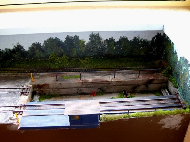

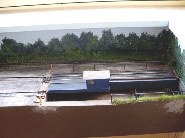

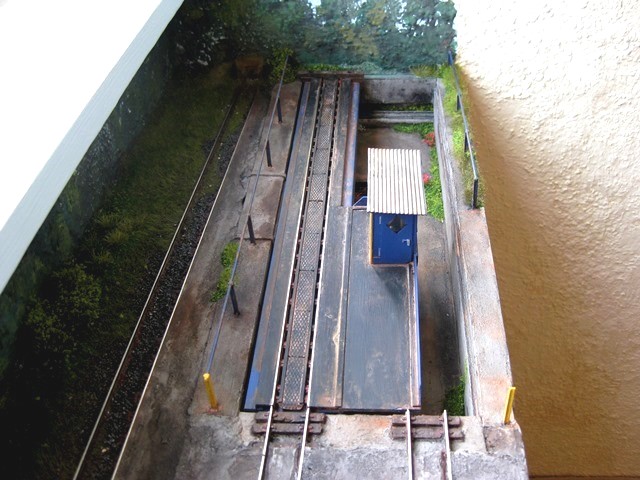

Am Ende des Bauberichts "Ich haben (fast) fertig" hatte sich ein Problem ergeben, welches mit der Länge der Garratlok und dem zu kurzen Gleisstumpf zum Umsetzten der Lok zu tun hat. Ich danke an dieser Stelle nochmal allen, die mir Tipps und Anregungen gegeben haben, welche ich zum Teil auch praktisch ausprobiert habe. Nun ja, jetzt ein neuer Trööööt (Thread) unter der m. E. passenden Rubrik "Anlagenbau", denn es ist bzw. musste eine...SCHIEBEBÜHNE ...werden. Baugrösse 0, hier Schmalspur - also 0e. Ein paar Schönkeitskleinigkeiten müssen noch gemacht werden, z.B. Nachstreichen des Umlaufs am Anlagenabschluss, Gleisanschlüsse zur Sch´bühne noch schottern und etwas begrünen...
Die Schiebebühne wurde fast ausschliesslich aus Inhalten der Restekiste gebaut, wie z. B.: Kunsstoffwinkel, Packband, Profile, PVC Platten u.s.w. Zur Motorisierung musste ein überzähliger, weit überdimensionierter Getriebemotor herhalten nach dem Motto: sicher ist sicher. Einzig zugekauft wurden ein paar Zahnräder und zwei kleine, kugelgelagerte Schubladenauszüge. Dazu natürlich noch vorhandene Farbe und Leim. Die Grube wurde aus Sperrholzresten zusammengezimmert und das Geländer besteht aus Schienenprofilen und Messingdraht. Gesamtkosten ca. max. 15.--€.
Die Garrat lässt sich nun locker umsetzten und ich habe sogar noch Platz für eine Wagenlänge (2 achser) mehr im Hauptgleis durch den Umbau gewonnen. In der Folge nun ein paar Bilder, welche ja bekanntlich mehr als 1000 Worte sagen:
Schiebebühnenansichten ohne Loks. In der einen Stellung ragt das Bedienerhäuschen sogar über die Anlagenkante hinaus.
Schiebebühne Baugrösse 0 Btb_0113
Schiebebühne Baugrösse 0 Btb_0111
Schiebebühne Baugrösse 0 Btb_0112
Schiebebühne Baugrösse 0 Btb_0114

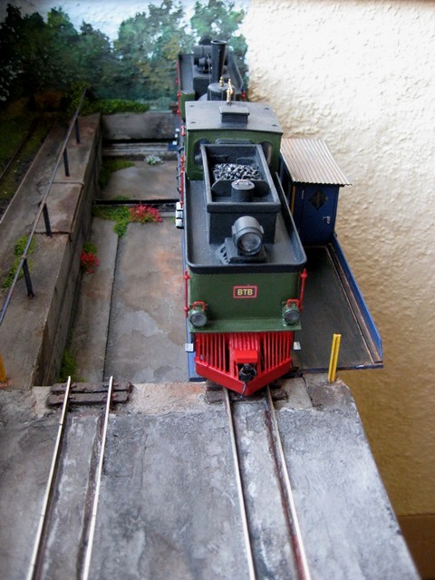

Jetzt zwei Bilder, wo gerade die berühmt berüchtigte Garrat als längste Lok des Bestandes verschoben wird:
Schiebebühne Baugrösse 0 Btb_0115
Schiebebühne Baugrösse 0 Btb_0116
