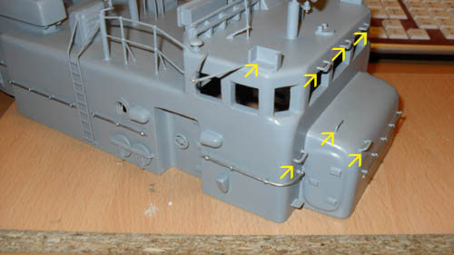

Als erstes musste ich den Aufbau komplett aus Holz neu Bauen (Ich habe leider nicht von allen Bauabschnitten Bilder da ich keinen Baubericht Plante.) da der Kunststoff des Originals schon im der Hand Zerbröselt. Beim Neubau habe ich darauf geachtet das die Rahmenstärke der Fensteröffnungen dem Original nahe kommt.
Restauration einer Robbe PT-15  0210
Dann wurden noch einige Haltegriffe angebracht und die Linke und Rechte Positionsleuchten auf die richtige Größe gebracht. und alles Lackiert.

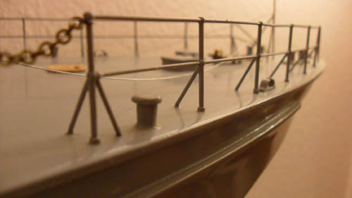

Anschließend ging es an die Rehling. Der fehlte im unteren bereich alle Querstreben, die ich aus 1mm Messingdraht anfertigte.
Restauration einer Robbe PT-15  1610
Restauration einer Robbe PT-15  1710
Und noch 2 Streben für die Antennen
Restauration einer Robbe PT-15  1510

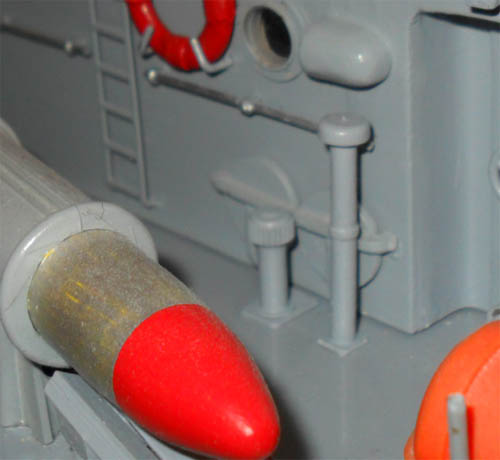

Die Torpedorohre.
Jetzt wurde es Kompliziert, ich musste ein Abschussvorrichtung konstruieren und Torpedobänke vor den Rohren. Auch hier diente das 1:72 Modell als Vorlage.
Als erstes fertigte ich die Urmodelle an und zerlegte sie in so viele Teile das ich davon Silikonformen machen konnte. War übrigens eine Premiere für mich, ich war überrascht wie gut das ging.

Nachdem ich die Ersten Abgüsse gemacht hatte, wobei nicht jeder versuch gelang, setzte ich die Abschussvorrichtung zusammen, sie bestand aus 4 Teilen.
Restauration einer Robbe PT-15  0410
Restauration einer Robbe PT-15  0510
Die Bänke bestanden aus 5 Gusteilen.
