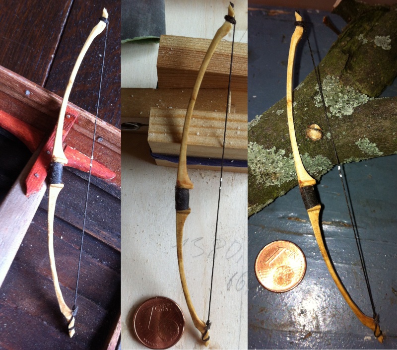

Wikingerschiff Skuldelev 3 / Teil I - Seite 4 Bogen10
Heute konnte ichs auch wieder nicht ganz lassen... 2m geht gar nicht. Passt nicht an Bord. Also habe ich den Bogen etwas gekürzt und neue Enden gefeilt. Leider sind meine "Reh-füße an den Spitzen entfallen. Aber jetzt hat der Bogen 1,75 m und ist damit noch benutzbar, wenn auch für die Jagt nicht so geeignet. Aber wer segelt schon gerne so ganz unbewaffnet. Iein Pfeil gab es auch noch dazu. Spitze ein Nagel, geschmiedet (kalt, natürlich) der Schafft Bambus (aus meinem Wok-Besen) und die Federn sind aus Papier (Werbung von der Bank) alles verklebt mit Sekundenkleber. Leider kann man den Pfeil nicht abschießen, weil hinten die Aufnahme für die Sehen fehlt. Ich brauch natürlich noch ein par Pfeile mehr, und wenn mir einfällt wie ich hinten die Kerbe reinkriege bastle ich die nächsten.
Wikingerschiff Skuldelev 3 / Teil I - Seite 4 Bogen_10
Der Bogen funktioniert recht gut dank der Eibe. Bis zum Mittelalter waren die Bäume überall verbreitet. Leider waren sie in der Natur nicht gern gesehen, weil sie giftig sind, außerdem wachsen sie nicht besonders schnell. (hab beim schnitzen lieber Handschuhe getragen) Na ja, heute stehen sie unter Naturschutz und sind eigentlich nur auf Friedhöfen verbreitet.
LG Steffan

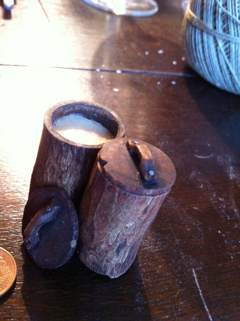

aber am WE habe ich ein bisschen an meiner Ladung experimentiert... ich hatte ja schon zwei Fässer für Butter angefangen. Aus einem "Baumstamm" geschnitzt, nach einer Vorlage die ich im Netz unter "Moorbutter, Fass" gefunden habe. Die Technik einfach einen Baumstamm auszuhöhlen um ein Fass zu bekommen klingt zwar nach schwerer Arbeit, aber wenn man sich anguckt wie kompliziert ein Fass gebaut wird, kann man sich vorstellen das man es halt aus einem Stück wenigstens hinbekommt. Die Fässer können also ruhig etwas rustikal wirken.
Also als erstes ein Stamm, und den mit der Bohrmaschine aushöhlen. Das geht zwar schnell aber ich habe auch ein par Äste zerknackt...

Dann sollten die Fässchen Deckel haben. Ich habe einige versuche gebraucht: So ging es Astscheibe etwas dicker als der Deckel sein sollte, nehmen und in der Mitte ein Loch bohren für ein kleines Stück Dübelholz. Das sieht dann aus wie ein Rad mit Achse. Das Teil kann man auf die Bohrmaschine stecken und eine Kante schleifen die oben in das Fass passt. Leider habe ich kein Bild von den Scheiben gemacht.
Aber von den kleinen Griffen, der Zweite liegt unten Rechts.

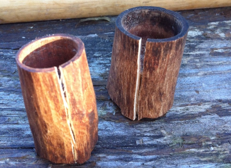

nach ein par Versuchen die Lücke wieder zuzudrücken (lachhaft) habe ich dann die Spalten sauber geschliffen und passendes Holz eingesetzt. Alles geglättet und neu gebeizt. Jetzt gehen die Deckel auch einfacher auf.

Die neue Füllung ist jetzt Bienenwachs (Möbelpolitur) aus meinem Fundus...
Wikingerschiff Skuldelev 3 / Teil I - Seite 4 Moorbu16
Und Fertig mit Verschnürung für den Transport. Die Leine habe ich mit Beize/Spiritus eingefärbt. Einfach in das Marmeladen-Glas hängen, Deckel drauf und schütteln. Nach dem Trocknen habe ich die Schnur leicht eingewachst.

Beitrag von Pirxorbit am Mo 10 Jun 2013, 22:38
Also für die beiden Rissen fällt mir schon noch etwas ein:
shocked, No, und Traurig 1 :
so was Dummes hab ich schon lange nicht mehr gemacht,
ach ja und Pfanne ... obwohl ich das je selbst war.
