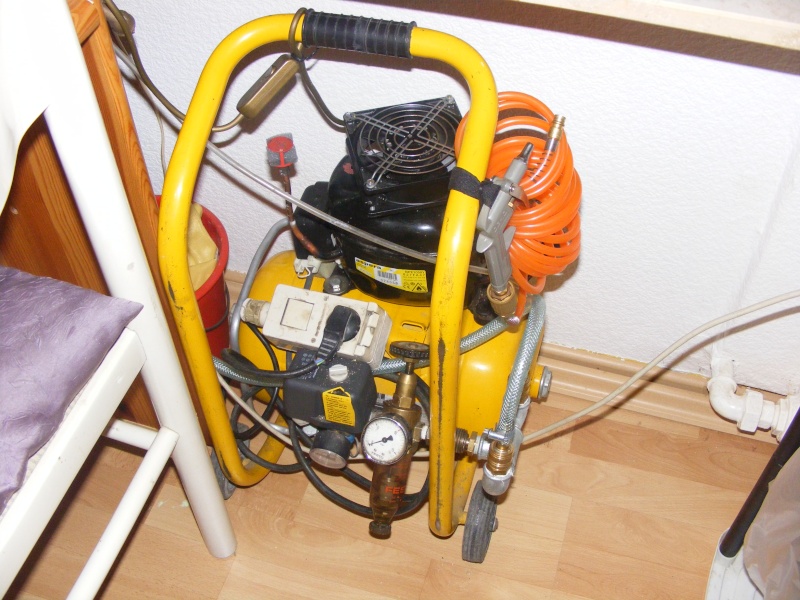

Ich hab gestern mal ausgiebig im Forum rumgelesen und bin über einen Thread zum Thema Airbrush und Kompressoren gestolpert, in dem sich ausgiebig über Preise,Pistolen und dergelichen geäussert wurde. Ich zeig euch mal mit was ich meine Druckluft erzeuge.
Der Druckbehälter mit Schalteinheit ist mal vom Gerüst gestürzt was den eigentlichen Originalkompressor zerstört hat.Da der Behälter somit über war hab ich ihn mal spontan mitgenommen und beim Fachentsorger einen Kühlschrankkompressor organisiert.Die Verteiler sind aus handelüblichen Fittings zusammengeschraubt,der Wasserabscheider und der Druckminderer waren schon dran.Das Gerät erzeugt eine Druck von 8 Bar ( einstellbar auf bis zu 11 Bar) und ist - Tja - so leise wie ein Kühlschrank.Die Gesammtkosten beliefen sich auf insgesammt 30 Euro.Es dauert zwar ungefähr 5 minuten bis der Behälter voll ist aber dann kann man bei einem Arbeitsdruck von 0,8 bis 1,2 Bar damit wunderbar arbeiten.

so hatte ich meine auch mal gebaut, nur der Kessel war da aus Kupfer, den hatte ich einem alten 5 liter Untertischgerät entnommen.
Die alten waren noch aus Kupfer.
Passende anschlüsse eingelötet( Hartgelötet) und fertig.
Bevor jemand schreit hält das den auch ja es hält nur als beispiel ein Weichlotnaht hält 243 bar aus dann platzt das ausgeglüte Kupfer neben der naht.
Aber wieder zurück, bei deinem Tank ist nur wichtig regelmäßig das Kondenswasser aus dem Tank lassen dort sammelt sich immer ein wenig.
Sonst hast du ihrgend wann Lochfrass, der Kessel ist zwar Verzinkt aber trotzdem, besser ist es eventuel hat er an der unterseite ja eine Entleerung.
Nur so als Tipp
wünsche dir viel spaß mit deine Luftmaschine.

@ thorsten .... jap ..ne Abblaseschraube hat er.....ich entleere den so alle 20 betriebsstunden ...hab das mal so gelernt als Bodendienstgerätemechaniker Razz ....aber das steht hier ja nirgendwo ...Wink.......trotzdem danke für den Hinweis ......
