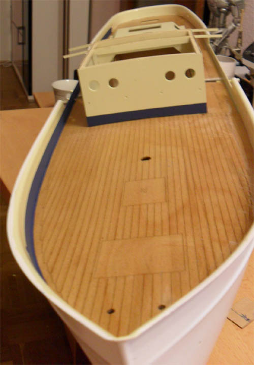

Beitrag von Will am So 17 März 2013, 12:38
Winker Hello Schön zu sehen das noch andere an der Glasgow Arbeiten, scheint wieder in Mode zu kommen.
Ich bau nämlich auch gerade ne Glasgow zusammen. Für den Sommer der ja bald HOFFENTLICH kommt.
Allerdings mit Elektromotor. Dampf ist mir nicht Geheuer.
Soweit bin ich zur Zeit, ich hoffe ich schaffe es bis zum Sommer.

Beitrag von bennymaeker am Sa 23 März 2013, 11:25
Wenn ich jetzt einen Elekromotor habe, wie kompliziert ist dann die Umrüstung auf Dampf nachher? Ist es in wenigen unkomplizierten Schritten getan, oder sollte man ehr den E-Motor drin lassen?
bennymaeker
Projekt Seitenschaufelrad-Schlepper Glasgow (Graupner) Empty Re: Projekt Seitenschaufelrad-Schlepper Glasgow (Graupner)
Beitrag von John-H. am Sa 23 März 2013, 12:18
Du wirst sichen den Platz, den der E-Motor einnimmt dann für den Dampfantrieb brauchen!! Twisted Evil
