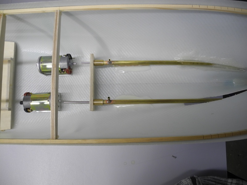

Beitrag von kaewwantha am Sa 02 März 2013, 23:34
Hallo Uwe,
das sieht schon mal ganz gut aus.
Aber warum sind die beiden Wellen unterschiedlich lang.

Beitrag von Elana27 am So 03 März 2013, 18:19
Hier die neue Motorhalterung mit gleich langen eingebauten Well,
bei dem oberen Bild wardie eine Welle noch nicht fertig .
Frachtschiff MS Frieden 1:100 Dscn1412[url][/url]
Elana27

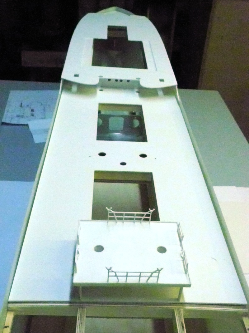

Hier ein paar Bilder vom Deck mit ausschnitten
[url=Frachtschiff MS Frieden 1:100 Dscn1413
[url=Frachtschiff MS Frieden 1:100 Dscn1414
Elana27

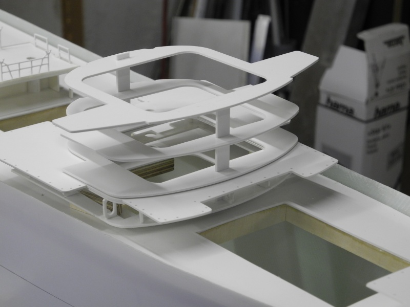

So hier noch die Brücke vorne aus 1,5 und 1,00 mm Polystyrol gefrästen Teile
Frachtschiff MS Frieden 1:100 Dscn1416
in dem Freiraum zwischen den Wänden kommen die Rohre für die Kräne.
Frachtschiff MS Frieden 1:100 Dscn1417
Frachtschiff MS Frieden 1:100 Dscn1418
Die Löcher für die Reling sind schon mit gefräst
Frachtschiff MS Frieden 1:100 Dscn1419
Gruß Uwe

Beitrag von lhaeuss am Mo 04 März 2013, 15:00
Hallo Uwe,
das Modell ist wirklich sehr genau gearbeitet, aber ich habe noch 2 Fragen:
1. Wie hast du den Rumpf gebaut?
2. Wie bekommst du die Lager für die Wellen dicht, so dass kein Wasser eindringt?
Viele Grüße,
Lukas
lhaeuss
Frachtschiff MS Frieden 1:100 Empty Re: Frachtschiff MS Frieden 1:100
Beitrag von Elana27 am Mo 04 März 2013, 17:04
Hallo Ihaeuss
Der Rumpf ist aus GFK Laminiert
Die Wellen haben auf beiden Seiten Broncelager.
Die Wellenrohre werden mit Fett gefüllt und damit sind sie dicht.
Gruß Uwe
