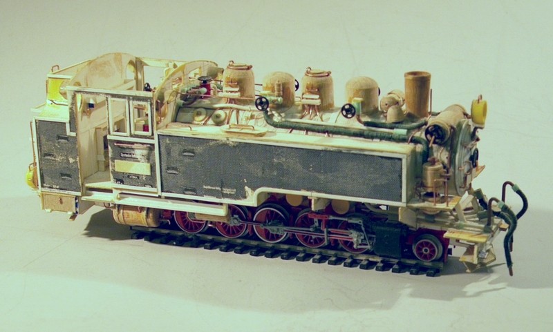

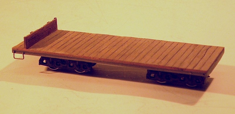

Irgend wann, bevor ich zu meiner 600mm-Feldbahn kam, habe ich mich im Maßstab 1:48 versucht. Hier die Ergebnisse:
sächs. VIIk
HFB_Flachwagen
HFB_Hochbordwagen
HFB_Niederbordwagen
HFB_Rungenwagen

War das ein Bausatz?
Woher stammte das Fahrwerk, wenn es keiner war?

In diesem Fall vielleicht ein 50er Fahrwerk mit angepfriemelter Nachlaufachse.Fantasie in der Richtung hat Wolfgang ja schon gezeigt.

@ Tommy, die VIIK war und ist bekkat wie ein "bunter Hund" und Unterlagen gab es in Hülle und Fülle, wie u.a. der Modelleisenbahner und die vielen Bücher vom VEB Transpress Verlag, Und viele eigene Fotos, die ich auf den vielen Dienstreisen in der ex DDR geschossen haben.
@ Dietmar, leider wird es kein fertiges Modell davon geben. Siehe meine anderen Beiträge über den Verbleib meiner Lokomotiv-Sammlung.
@Norbert, nein, das war kein Bausatz. Pappe, Holz und Klingeldraht klingt eher nach MacGyver, als nach ernsthaftem Modellbau.
@Uwe, nein ein 50er Fahrwerk ist es nicht. Was aber fast 100%ig passte, war ein ..... PIKO 95er Fahrwerk und ... da ist ist sogar ein Antrieb noch dabei!!!

Aus Karton (oder Sperrholz??) wie ich sehe. Hast Du evtl. noch Detailfotos der Fahrwerkmontage oder eine paar Erklärungen. Das würde mich brennend interessieren.

wie schon oben beschrieben: Man nehme Pappe, Holz(-Drehteile) und Klingeldraht und ein Piko 95er-Fahrwerk ... Geduld und Spucke .. und fertig ist die sächs. VIIk. leider habe ich nur diese Bilder des Modells gemacht. Damals war eine Veröffentlichung kein Thema, weil sich niemand für "low cost"-Modelle interessierte - Messing war angesagt. Das Fahrwerk ist 1:1 übernommen, das Gehäuse sitzt / liegt relativ lose (aber sicher) auf.

Zur Zeit baue ich ja die Harzbahn-Mallet hier im Forum. Auch "Low-Cost"
Allerdings brauche ich nur ein Standmodell und baue auch das Fahrwerk aus Karton.
Außerdam war meine Lok 0m, also Meterspur. Da müßte man umspuren. Das wär mir zuviel für ein "Fotomodell"
Aber Deine Bilder deiner jetzigen Lok bestätigen mich in meinem vorhaben. Sieht gut aus und mehr brauchs nicht.

Spaß beiseite: Ich hatte deinen Baubericht über die Harz-Mallet sehen und mich richtig gefreut über deinen Bastelansatz.: Fotokopien auf Karton geklebt - das war auch bei mir der Anfang der VIIk. Ich glaube man sieht es noch auf den Bildern.
