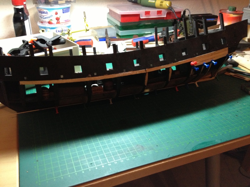

ich habe mal angefangen, den Rumpf zu beplanken. Die Leisten, die man später durch die 'Cutaway Section' sehen kann, habe ich als erstes von einer Seite schwarz gebeizt.
Nach ersten Versuchen durch dranhalten einer Leiste bin ich zu dem Schluß gekommen, daß man (bzw. ich) die Leisten vorbiegen muß, weil sonst die Spannung zu hoch ist. Das Schiffchen hat ja doch schon eine ausgeprägte Bananenform. Ohne Vorbiegen hätte ich die Leisten nicht vernünftig an die Bordwändeunterkanten angelegt bekommen.
Und mal wieder die Bauanleitung: es wird mit keinem Wort bzw. Foto erklärt, wie es im Bereich des Buges (insbesondere im unteren Teil des Rumpfes - siehe Bauabschnitt 10) aussehen soll. Ein Foto von vorne wäre echt hilfreich gewesen. Na ja, schauen wir mal. Wink

Hallo Oli, es mag auf den Bildern auch täuschen, aber bei den beiden letzten Spanten 13+ 14 knickt die Kiel - Leiste stark ab. Kannst Du hier noch etwas angleichen?
Gruß Thomas
Re: Noch 'ne Pearl
Beitrag von METTIGEL66 am Fr 26 Apr 2013, 10:21
Hi Oli,
im Prinzip hast Du ja Recht, aber ich sehe hier nicht das Problem, daß der Rumpf sich verziehen könnte. Durch die doch recht große Rumpföffnung steuerbordseitig sind ein großer Teil der Leisten eh sehr kurz und wirken einer Verziehung auf der Backbordseite wahrscheinlich nicht allzuviel entgegen.
Desweiteren habe ich ja die Leisten vorgebogen, was ein spannungsfreies verleimen möglich macht. Macht man dies nicht, ist die Gefahr, daß der Rumpf sich verzieht, wahrscheinlich wesentlich höher (denke ich mal). Außerdem muß ja einer den ersten Schritt machen, damit die anderen daraus lernen. Very Happy
Aber jeder muß natürlich für sich entscheiden, wie er das macht. Ich wollte hier keine Anleitung für richtiges Beplanken geben, sondern nur kurz erklären, wie ich es mache. Ich hoffe mal, daß es gut geht. Wenn nicht, dann gibt es hier ja noch den Friedhof. Wink

Re: Noch 'ne Pearl
Beitrag von METTIGEL66 am Fr 26 Apr 2013, 10:33
Hallo Thomas,
es sieht auf den Bildern schlimmer aus, als es ist. Es stimmt, die Leiste macht eine recht starke Biegung (wie durch die Spanten vorgegeben), aber so abrupt wie auf den Bildern ist es nicht. Ist ein schöner (wenn auch enger) Bogen ganz mit ohne Knick. Wink
