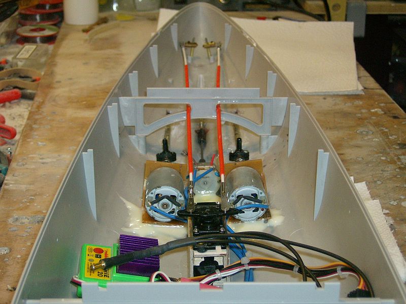

Die Wellenstützen und Wellen sind eingebaut, die Wellenhosen und der Wulstbug ist verschliffen. Die Motoren und und die 3 Fahrsteller sind installiert, die Ruder funzen auch schon, bei den Rudern muß ich allerdings sagen, das ich heute damit angefangen habe, neue, etwas größere zu bauen. Die Wellenanlagen sind sogit wie eingelaufen, wenn ich morgen die Ruder fertigbekomme und alles einwandfrei läuft, werde ich das Deck verkleben. Diesmal bin ich mutig und verklebe das Deck ohne vorheriger Wasserung, sonst mache ich das nicht, ich verklebe das Deck prinzipiell erst wenn ich alles was mechanisch und elektonisch läuft, auf Herz und Nieren getestet habe.
Aber schaut euch doch die Bilder an.

1:200 Bismarck von Trumpeter Empty Re: 1:200 Bismarck von Trumpeter
Beitrag von kaewwantha Fr 01 März 2013, 21:36
Hallo Roger,
das sieht gut aus.
Kann es sein, dass in den Rudergestänge ein leichter Bogen ist. Hoffentlich bekommst Du dadurch keine Probleme wenn der Pott im Wasser ist. Wenn der Wasserdruck auf die Ruder kommt.
Beitrag von Gast So 03 März 2013, 07:29
Moin Roger,
sieht schon gut aus Winker 2
Hätte aber die Ruder zusammen angesteuert....
Beitrag von DerRoger So 03 März 2013, 11:20
Tom schrieb:Moin Roger,
Ich meine das so
1:200 Bismarck von Trumpeter DSCF2815
Aber weiter im Text Winker 2
Du Tom,
ich mache es so schon seit Jahren und mir ist es so sympatischer, zumal ich so die möglichkeit der Feinjustierung direkt vorne am Servo habe, denn wenn das Deck verklebt ist, komme ich ohne Schaden nicht mehr an die Ruder ran. Deswegen greife ich da auf, für mich altbewehrtes, zurück.

1:200 Bismarck von Trumpeter Empty Trumpeter Bismarck
Beitrag von DerRoger So 03 März 2013, 11:24
Tom, noch mal zu den Rudern, wie Du auf folgendem Bild sehen kannst habe ich die Ruder in einem anderen Winkel wie du eingebaut, schon von daher ist es so wohl die bessere Variante.
Beitrag von DerRoger So 03 März 2013, 11:28
kaewwantha schrieb:Hallo Roger,
das sieht gut aus.
Servus Helmut,
Das Rudergestänge ist in diesem Fall eine Art Bowdenzug, das Orange ist die Hülle welche am Hilfsspant fixiert ist.
Da wird es keine Probleme geben, in dieser Art baue ich zu Teil schon seit Jahren die Anlenkungen.
Gruß Roger
Beitrag von kaewwantha So 03 März 2013, 13:41
Hallo Roger,
vielen Dank für die Information.
