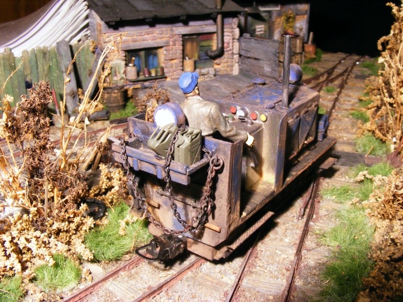

Fast zur gleichen Zeit entstand eine kleine A'A'-gekuppelte Diesellok, genannt "der blaue Klaus". Warum nur?
Lucy und "der blaue Klaus" - 600mm Feldbahn (M=1:35 oder Spur If) Diesel10
Lucy und "der blaue Klaus" - 600mm Feldbahn (M=1:35 oder Spur If) Diesel11
Lucy und "der blaue Klaus" - 600mm Feldbahn (M=1:35 oder Spur If) Diesel12
Lucy und "der blaue Klaus" - 600mm Feldbahn (M=1:35 oder Spur If) Diesel13
Bilder aus dem Betrieb gibt es in: Fortsetzung folgt

Bei der Blauen habe ich nichts zu meckern sunny

Nach der "Lucy" kommt hier der "Blaue Klaus":
Lucy und "der blaue Klaus" - 600mm Feldbahn (M=1:35 oder Spur If) Diesel14
Lucy und "der blaue Klaus" - 600mm Feldbahn (M=1:35 oder Spur If) Diesel15
Lucy und "der blaue Klaus" - 600mm Feldbahn (M=1:35 oder Spur If) Diesel16
Lucy und "der blaue Klaus" - 600mm Feldbahn (M=1:35 oder Spur If) Diesel17
Lucy und "der blaue Klaus" - 600mm Feldbahn (M=1:35 oder Spur If) Diesel18
Lucy und "der blaue Klaus" - 600mm Feldbahn (M=1:35 oder Spur If) Diesel21
Lucy und "der blaue Klaus" - 600mm Feldbahn (M=1:35 oder Spur If) Diesel20
Laune : je oller, je doller ...
