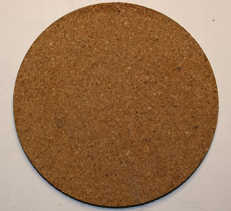

- Eine Basis aus Kork, Holz oder einem anderen Material

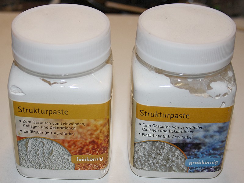

- Strukturpaste grob und fein (gab's mal beim Discounter)
Base für Mondlandungsmodelle Moon44

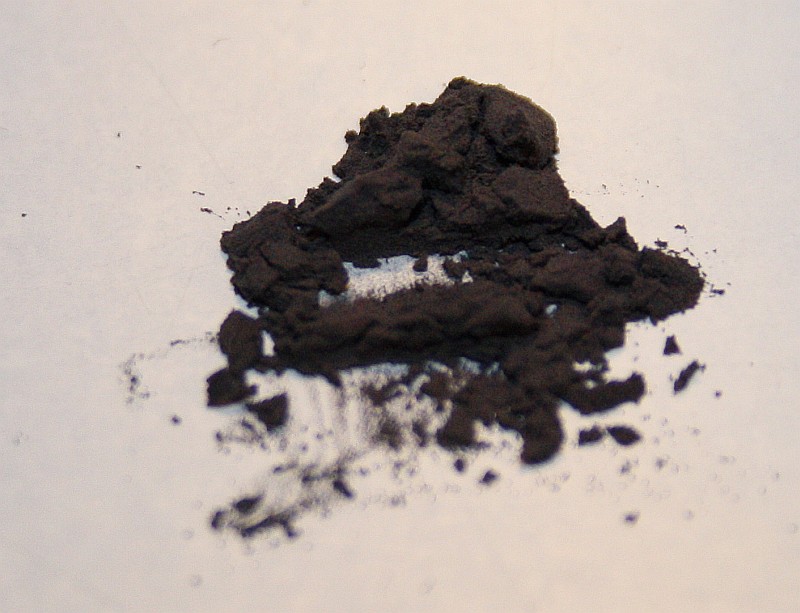

- ein Gemisch aus Resttoner (Laserdrucker) und Zementpulver
Base für Mondlandungsmodelle Moon45
Achtung! Immer eine Staubschutzmaske tragen!

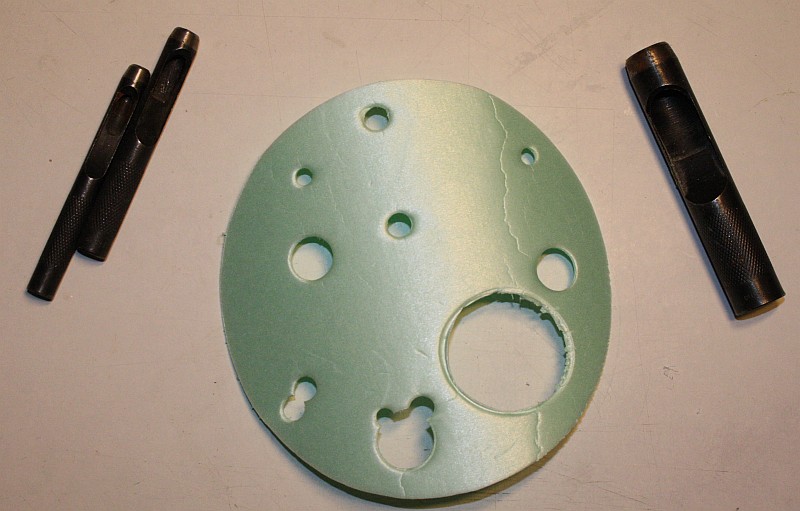

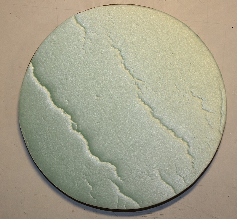

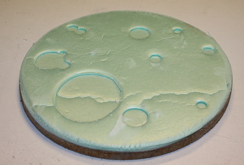

Zuerst eine Lage Trittschallfolie auf die Unterlage kleben. Ich habe einfachen Weißleim dafür benutzt. Danach habe ich ein zweites, gleichgroßes Stück der Folie ausgeschnitten und mit verschiedenen Locheisen und einem Kunststoffbecher die "Krater" ausgeschnitten.
Base für Mondlandungsmodelle Moon43
Anschließend wurde es mit dem Rest verleimt:

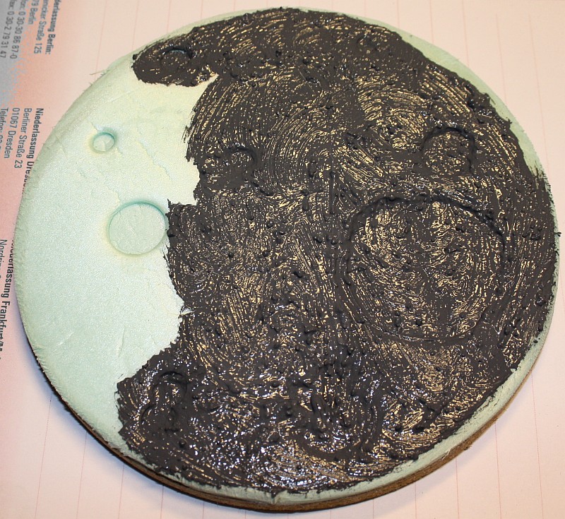

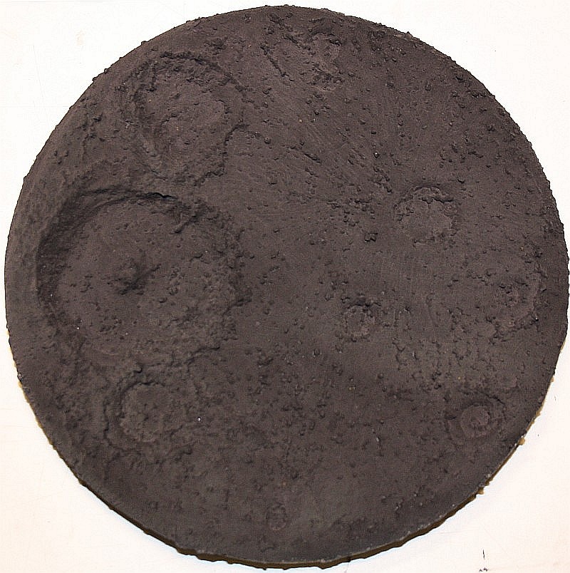

Im nächsten Stritt habe ich die Strukturpasten zusammen mit etwas schwarzer Acrylfarbe vermischt und das ganze dann mit einem Pinsel auf die Folie aufgetragen.
Base für Mondlandungsmodelle Moon48

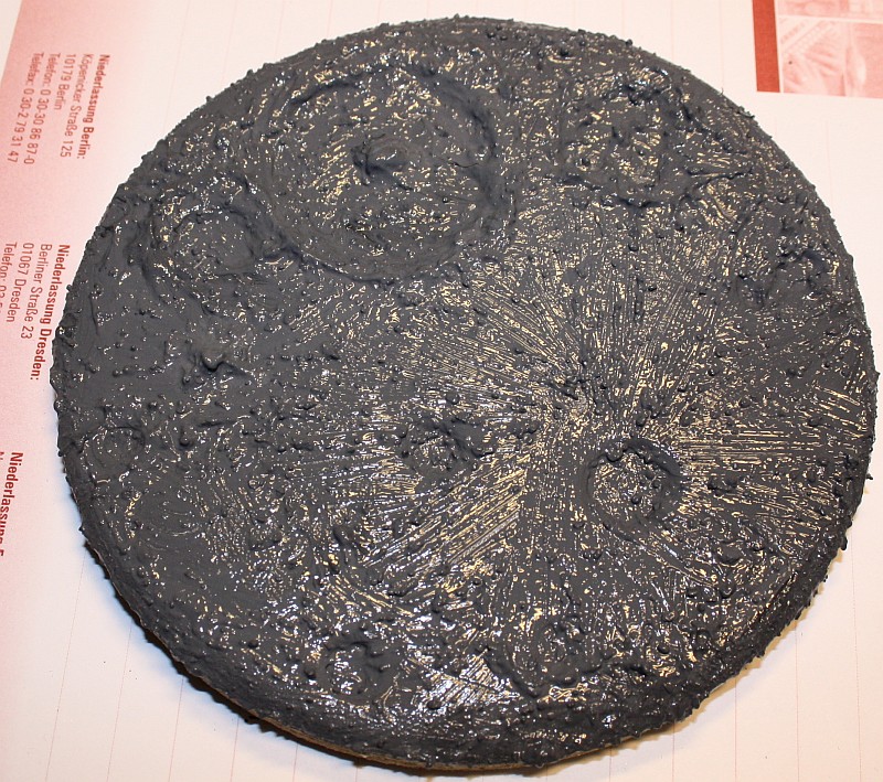

Dabei sollte man darauf achten, dass an den größeren Kratern auch etwas Material außenrum plaziert wird, um den Auswurf darzustellen. Mein größter Krater bekam auch noch einen "Zentralberg" :D .
Base für Mondlandungsmodelle Moon49

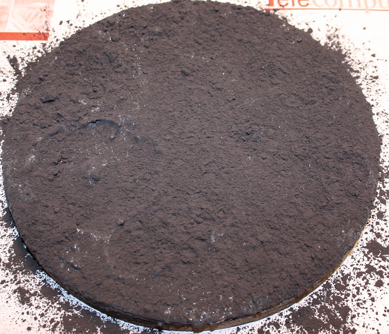

Jetzt sollte man das Ganze gut durchtrocknen lassen. Danach habe ich meine Base mit Haarspray eingesprüht und sofort mit der o.g. Mischung aus Toner und Zement eingepudert:
Base für Mondlandungsmodelle Moon50
Nochmal der Hinweis: Ähnlich wie beim Schleifen von Resin kann der feine Tonerstaub gesundheitsschädlich sein. Daher hierbei geeignete Schutzmaßnahmen (Staubschutzmaske) treffen!

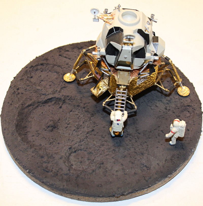

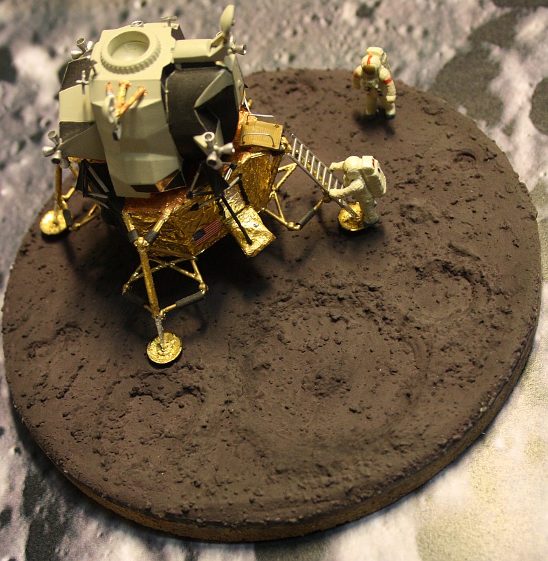

Noch zwei Bilder, wie das Modell jetzt in die Vitrine kommt :
Lunar Module Revell 1:100 (Ex Heller), "Apollo 14 on the Moon"
Base für Mondlandungsmodelle Moon52
Base für Mondlandungsmodelle Moon53
Ich hoffe, es gefällt!
