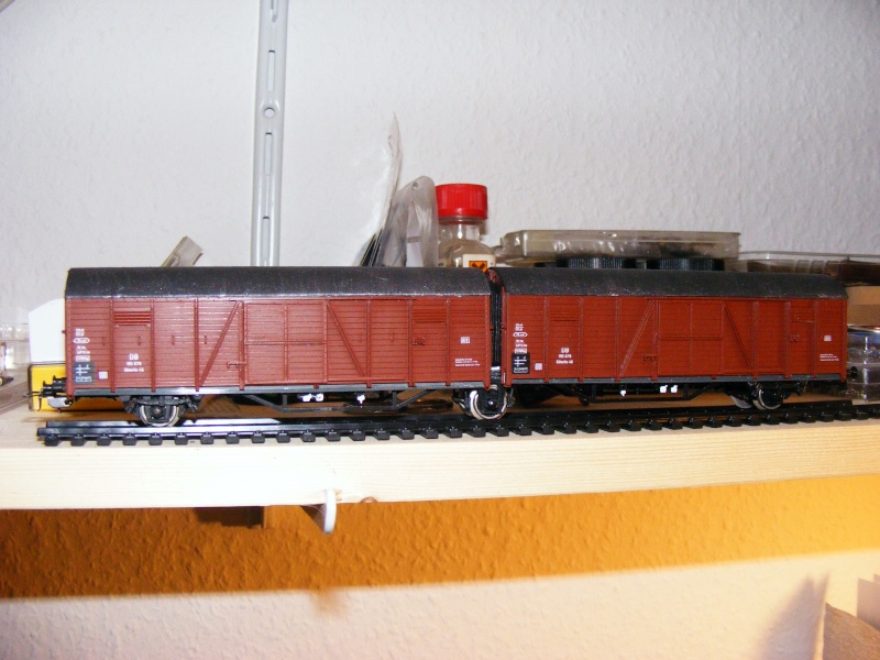

Anfang der 50er Jahre beschaffte die DB eine dreiachsige Leig-Einheit, die im Wagenkasten den Gllmehs 52 glich. Im Gegensatz zu den normalen Leig-Einheiten besaß sie neben der radial einstellbaren Mittelachse an einer Seite eine vierteilige Falttür und einen Gummiwulstübergang, so daß sie mit einem extra beschafften Wagen gekuppelt werden konnte und so quasi eine dreier Einheit bildete. Den Übergang zwischen den beiden Wagenteilen bildete ein Faltenbalg.
Für das Modell wurden zwei Gehäuse von Roco´s "Leipzig" verwendet. Die Fahrwerke spendeten zwei Piko-Fährbootwagen. Die Mittelachse samt Träger entstanden am Bastelstisch. Den Faltenbalg kann man als H0-Zurüstteil von einem US-Hersteller kaufen, als Ersatzteil vom altern PIKO-Doppelstockzug kaufen oder man stelle ihn selber her.
Selbstgemacht ist er passgenau und in der Länge "theoretisch" unbegrenzt. Meine Leig-Einheit durchläuft trotz geringem Abstand zwischen den Wagen noch den kleinsten "Modell"-Radius - - nee, im Ernst 60cm sollten es schon sein.
"Hexentreppe" heißt die Technik im Kindergarten.
Laune : je oller, je doller ...

Hallo Wolfgang,
Sorgt für Abwechselung im Wagenpark.
Dazu noch ein Milchtankwaggon und fertig ist
ein Expresskurzzug der sogar eine Schnellzuglok
rechtfertigt Very Happy

Gefällt mir ebenfalls! Eine solche Einheit habe ich nie "live" gesehen, die normalen "Leigs" habe ich ab und an noch fotografieren können. Irgendwie ... wirkt der "komisch" an der Front, als ob der "überhängt" (zwischen Achslager und Puffer scheint zu viel Platz) - ich habe allerdings noch nicht nach Vorbildern nachgesehen.

@Frank: Im Buch 2 (?) von Stefan Carstens und hier wirst du fündig:
http://www.modellbahnfrokler.de/archiv/zeichnung-gll.html
Der Versuchswagen dürfte so Mitte der 60er-Jahre auf´s Abstellgleich geschoben worden sein ...

Danke Wolfgang! Wie gesagt - ich hatte nicht nachgehen. Aber die sahen wirklich so aus... shocked Ich hatte mich halt an dem gewohnten Bild der normalen LEIG gehalten. Muss mal nachsehen, irgendwo habe ich noch Bilder,,
