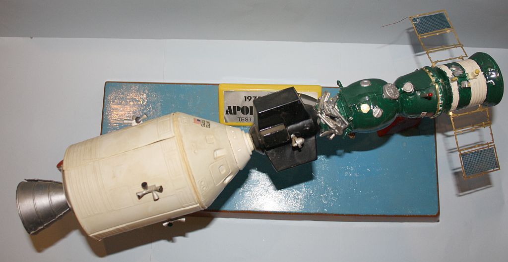

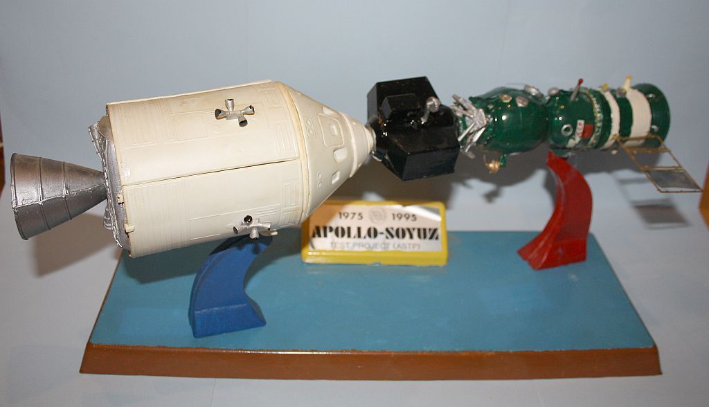

Ich habe kürzlich dieses Modell ersteigert:
Es handelt sich um ein Modell des Apollo Soyus Test Project (ASTP) im Maßsstab 1:48 der Firma Marco's Miniatures aus dem Jahr 1995, das längst nicht mehr hergestellt und auch kaum noch gehandelt wird. Näheres zum Modell findet man hier:
http://www.ninfinger.org/models/astp_rvw.html
Leider ist es eher "suboptimal" gebaut - das will ich ändern.
Das Modell besteht aus Vaku-, Resin- und Weissmetallteilen.
Die Solarpanels der Soyus sind Ätzteilrahmen mit Kunststoffpanels (leider fehlt eines).
Ich werde das Modell also zerlegen, entlacken, reparieren, restaurieren und dann versuchen, nochmal zusammenzubauen!  Very Happy

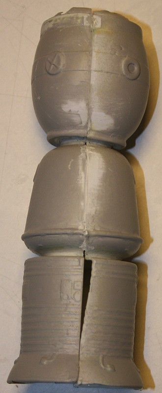

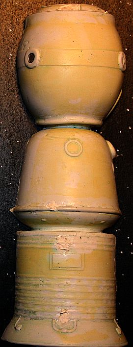

Beitrag von RalfB am Fr 18 Jan 2013, 09:10
Danke für Euer Mitgefühl! Wink Wink

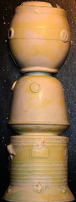

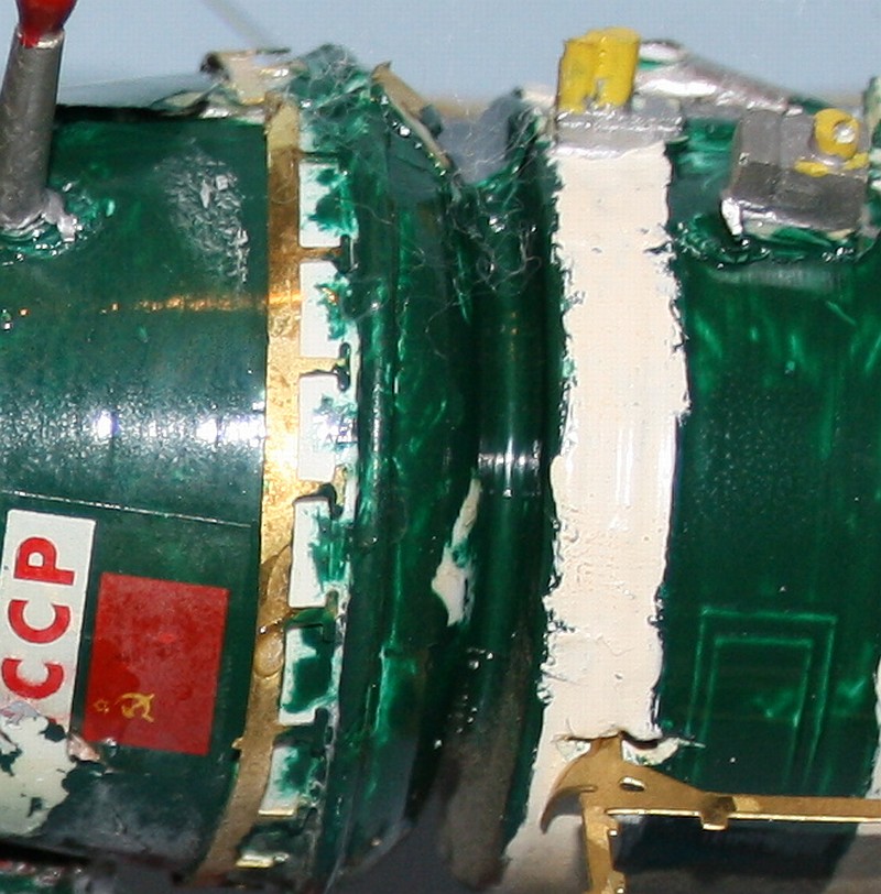

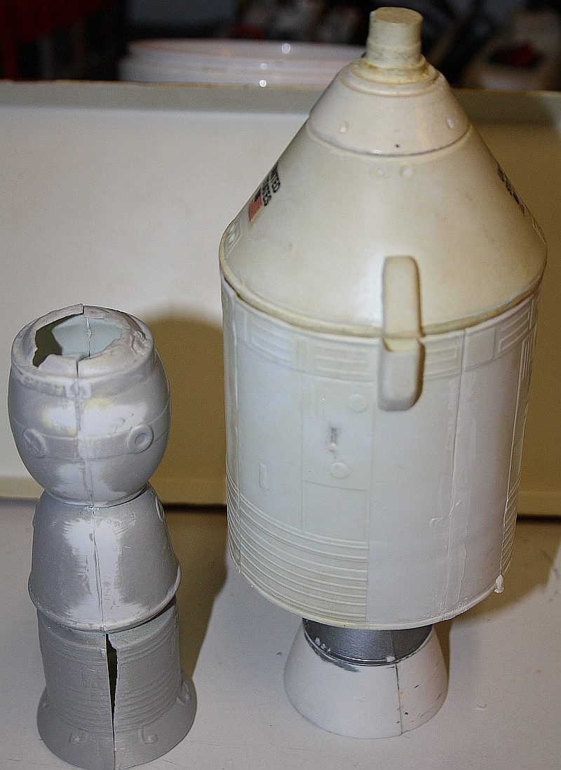

Mittlerweile habe ich das Soyus-Raumschiff entlackt. Es hat sich gezeigt, dass der ursprüngliche Bastler nicht an Klebstoff gegeizt hat und so gab es doch einige Probleme die Teile zu säubern. Wie man auf den Bildern schön sehen kann, waren die meisten Stellen, die nicht vergilbt sind, von getrocknetem Sekundenkleber "geschützt".
Apollo - Soyus Test Project (ASTP) 1:48 Astp018 Apollo - Soyus Test Project (ASTP) 1:48 Astp019
Einige Schadstellen habe ich bereits mit Spachtel verschlossen, aber noch nicht geschliffen. Die Vacu-Teile sind nicht sehr sauber aus der Urform geschnitten worden. Glücklicherweise wurde meist zu wenig abgetrennt, so dass ich jetzt noch genug Material habe zum Nacharbeiten. An einigen Stellen allerdings wurde zu viel weggeschnitten, da ist einiges an Spachtelei notwendig. shocked
Das Original war zum großen Teil mit einer dicken Isolation überzogen, die ich ebenfalls nachbilden will - das wird einige der "Problemstellen später glücklicherweise überdecken:

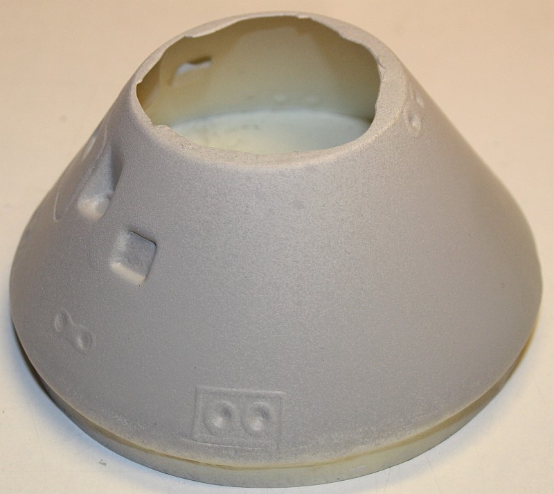

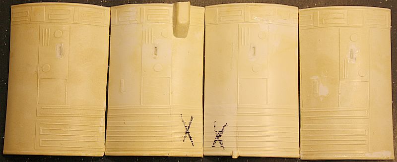

Beitrag von RalfB am Di 22 Jan 2013, 16:38
Heute nur ein kleines Update:

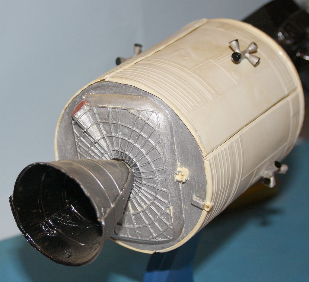

Zwischenzeitlich habe ich mir auch das Apollo-Raumschiff nochmal angeschaut und festgestellt, dass die großen Radiatoren am unteren Ende falsch dargestellt sind. Im Original waren es zwei sich gegenüberliegende Radiatoren, dargestellt ist aber einer, der ca. drei Viertel des Umfangs einnimmt.

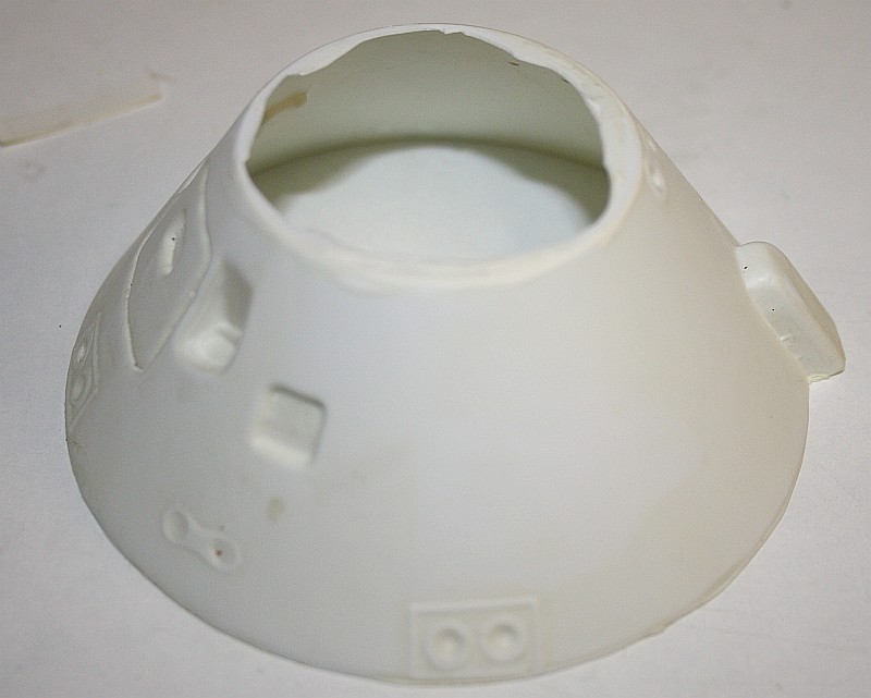

Apollo - Soyus Test Project (ASTP) 1:48 Astp020
Ich werde zur Korrektur die mit dem schwarzen Kreuz markierten Strukturen abschleifen. Wie man oben sieht, habe ich bereits angefangen und hier ist das vorläufige Ergebnis:
Apollo - Soyus Test Project (ASTP) 1:48 Astp021
Sorry für die "nicht-so-tollen" Bilder!
Fortsetzung folgt!
Gruß Ralf

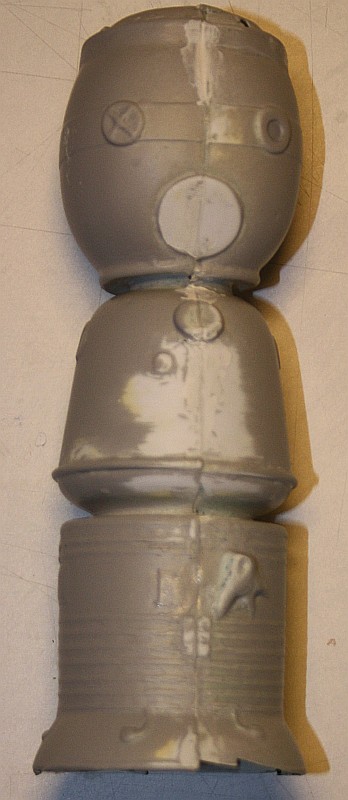

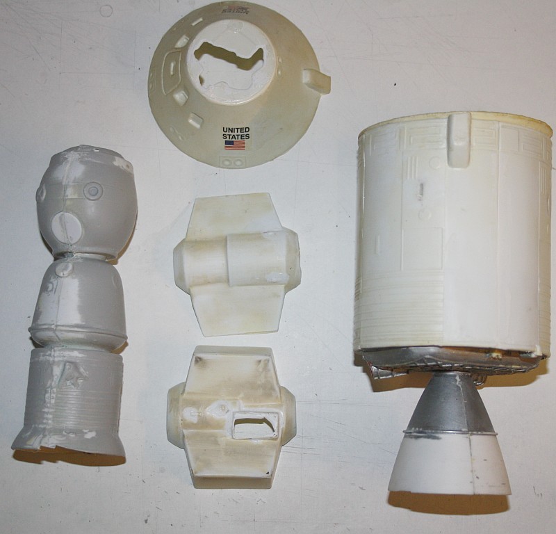

Beitrag von RalfB am Mi 23 Jan 2013, 08:47
Mein Update von heute:
Nachdem die Farb- und Kleberreste von der Soyus weitestgehend entfernt waren, habe ich die beiden Rumpfhälften wieder zusammengeklebt.
Während die eine Seite gar nicht mal so schlecht aussieht...
Apollo - Soyus Test Project (ASTP) 1:48 Astp022
...tun sich bei der anderen Seite Abgründe auf:
Apollo - Soyus Test Project (ASTP) 1:48 Astp040
Da muss ich nacharbeiten :6: !

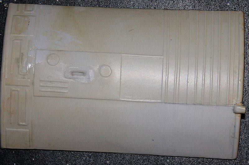

Ähnlich sieht es beim Apollo Servicemodul aus. Auch hier fehlt nach der genauen Anpassung ein halber Zentimeter an Material.
Apollo - Soyus Test Project (ASTP) 1:48 Astp023
Ich liebe solche Herausforderungen! sunny
Noch ein paar Bilder des derzeitigen Zustandes:
Apollo - Soyus Test Project (ASTP) 1:48 Astp030
Apollo - Soyus Test Project (ASTP) 1:48 Astp029
Apollo - Soyus Test Project (ASTP) 1:48 Astp024
Noch eine Menge zu tun!
Fortsetzung folgt...
Gruß Ralf

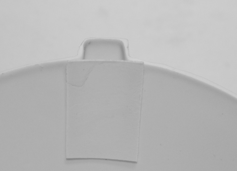

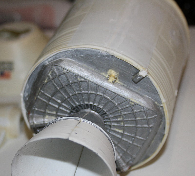

Beitrag von RalfB am Do 24 Jan 2013, 10:04
Hallo!

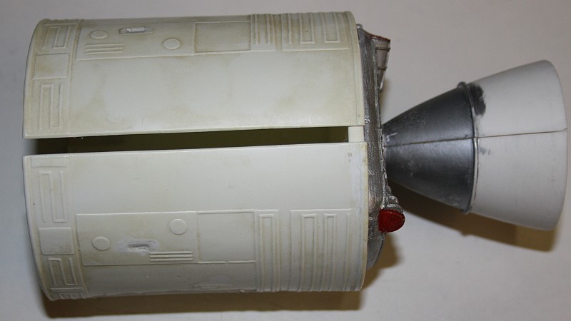

Gestern habe ich versucht "Gräben zu überwinden". So sah die Ausgangslage aus:
Apollo - Soyus Test Project (ASTP) 1:48 Astp042
Zuerst habe ich von innen einen Streifen Kunststoff eingeklebt:
Apollo - Soyus Test Project (ASTP) 1:48 Astp043
Anschließend habe ich zwei schmale Streifen zugeschitten und die Lücke damit gefüllt:
Apollo - Soyus Test Project (ASTP) 1:48 Astp045
Nach einer ersten Schleif- und Spachtelorgie sieht das SM nun so aus:
Apollo - Soyus Test Project (ASTP) 1:48 Astp041
Noch ein paar Feinarbeiten, dann wird es schon. Auch durch die Soyus zieht es nicht mehr so Very Happy :
Apollo - Soyus Test Project (ASTP) 1:48 Astp046

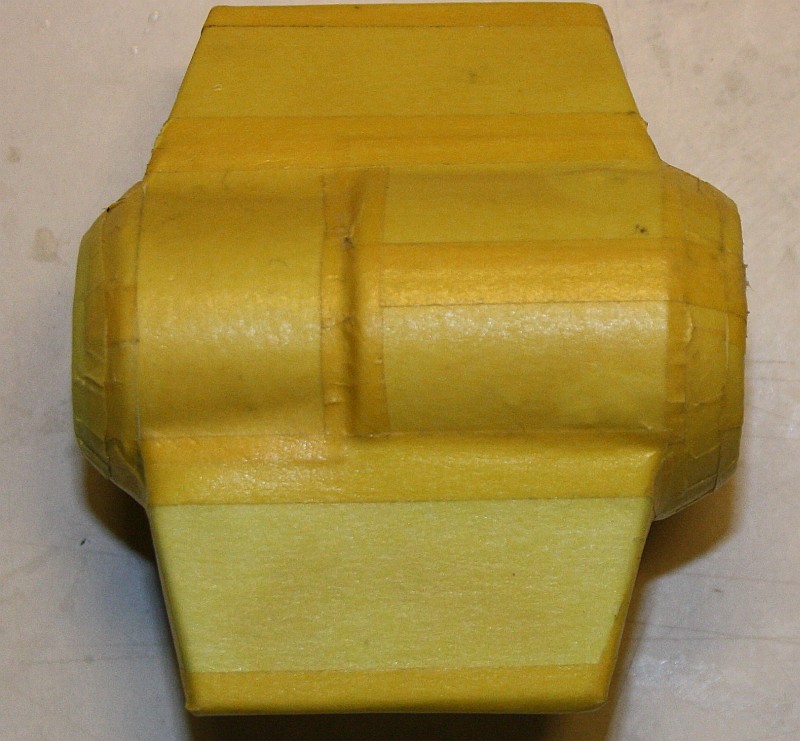

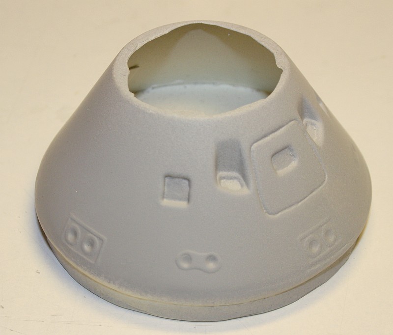

Beitrag von RalfB am Mo 28 Jan 2013, 12:20
Am Wochenende hab ich viel gemacht, von dem man wenig sieht Wink : Hauptsächlich Spachteln und Schleifen.

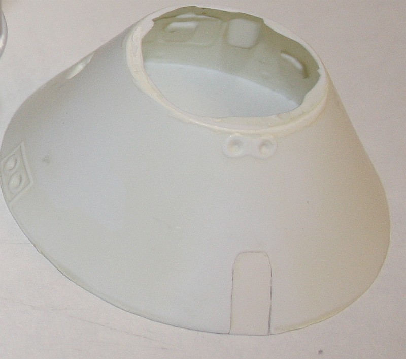

Zuerst habe ich mich mit dem Command Module (CM) beschäftigt. Der Kabelkanal zum SM ist zwar an der richtigen Stelle, hat aber eine falsche Form. Nach einigem Überlegen habe ich mich entschieden, ihn neu zu machen. Dafür musste der alte erst mal weg:
Apollo - Soyus Test Project (ASTP) 1:48 Astp047
Apollo - Soyus Test Project (ASTP) 1:48 Astp048
Apollo - Soyus Test Project (ASTP) 1:48 Astp049
Danach habe ich das Vacuteil an die Resinbasis geklebt, alles verspachtelt und verschliffen und anschließend erstmals grundiert:
Apollo - Soyus Test Project (ASTP) 1:48 Astp050
Apollo - Soyus Test Project (ASTP) 1:48 Astp051

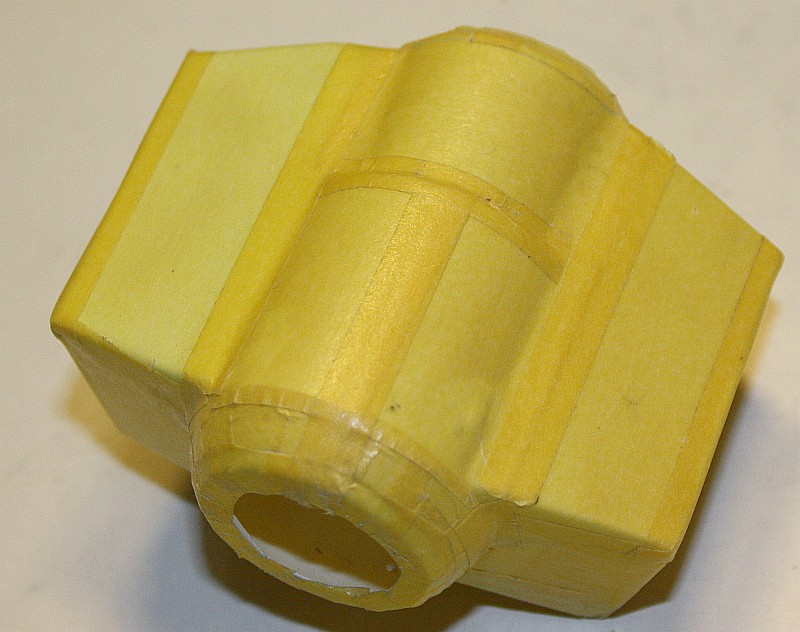

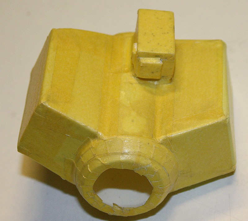

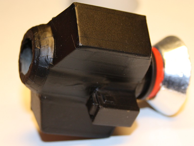

Die zweite Baustelle war der Docking Adapter. Auf den Originalbildern ist zu sehen, dass dieser mit einer Art Folie ummantelt war:
http://history.nasa.gov/astp/Apollo%20from%20Soyuz.jpg
Ich habe versucht, das mit einfachem Tamiyaband nachzubilden (hat in diesem Fall auch 'ne Menge Schleifarbeit gespart). Ich habe mit Absicht nicht zu genau gearbeitet, beim Original war's ja auch nicht so akkurat :D
Apollo - Soyus Test Project (ASTP) 1:48 Astp052
Apollo - Soyus Test Project (ASTP) 1:48 Astp053
Apollo - Soyus Test Project (ASTP) 1:48 Astp054

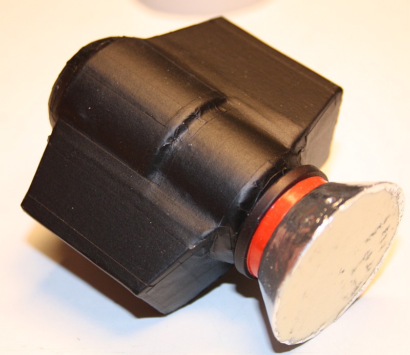

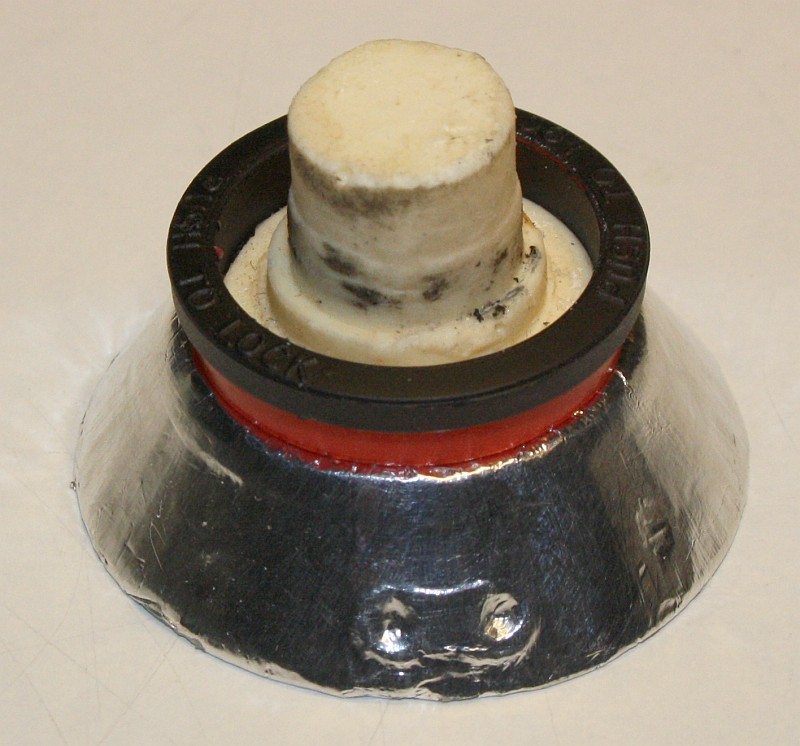

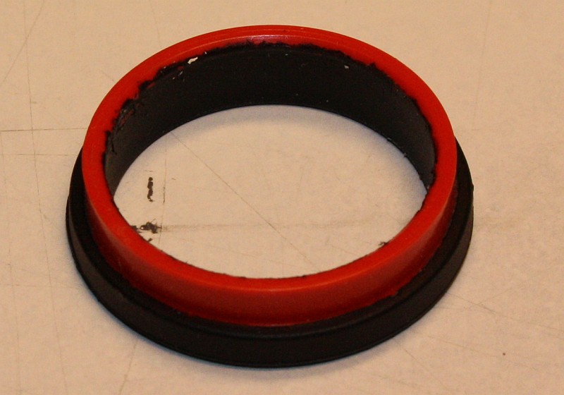

Der dritte Teil befasste sich mit der Verbindung zwischen Apollo-Raumschiff und Docking-Adapter. In der Reste-Kiste habe ich diesen Ring gefunden:
Apollo - Soyus Test Project (ASTP) 1:48 Astp056
Die Originalfarbe ist rot, den Rest hab ich schwarz lackiert. Das APEX-Cover (Hitzeschild für den Fallschirm-Aufbewahrungsraum) habe ich mit Alufolie beklebt und der Ring passt perfekt vorne drauf. (Makroaufnahmen sind gnadenlos! Den "Push to Lock" - Schriftzug lasse ich als Gag drauf sunny )
Apollo - Soyus Test Project (ASTP) 1:48 Astp057
Nach dem Lackieren des Docking-Modules sieht alles zusammen nun so aus:
Apollo - Soyus Test Project (ASTP) 1:48 Astp058
Apollo - Soyus Test Project (ASTP) 1:48 Astp059
Die Detaillierung folgt erst ganz zum Schluß.

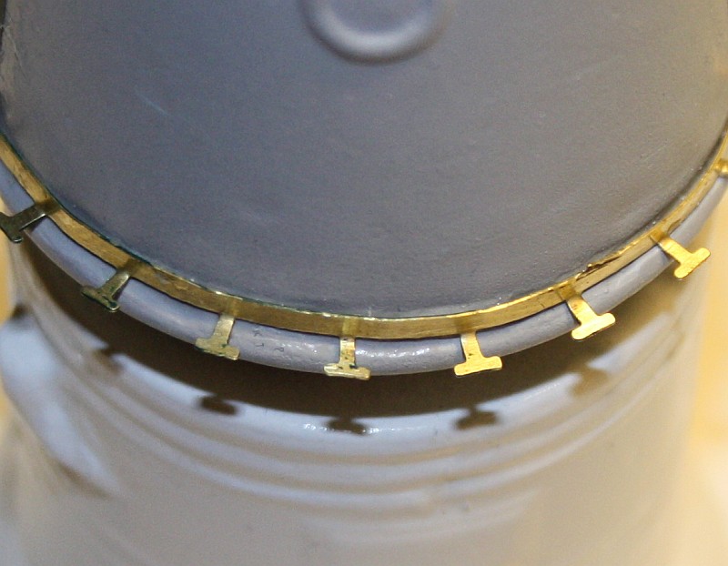

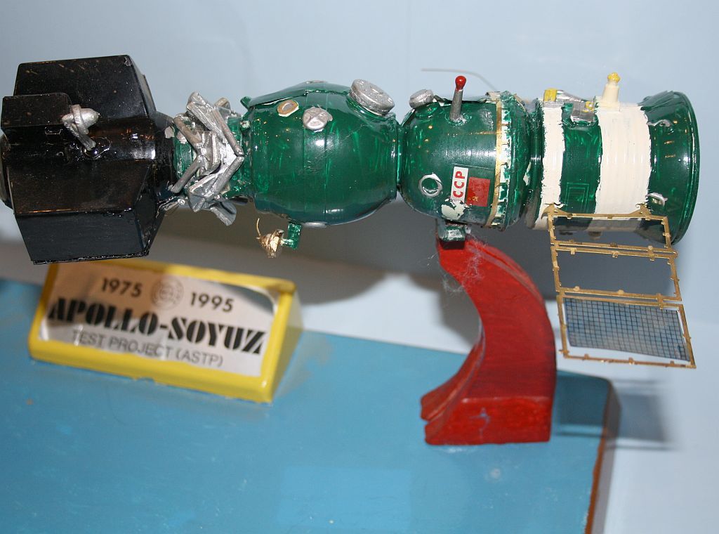

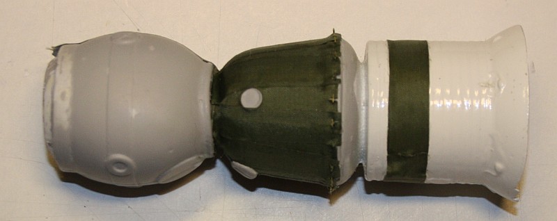

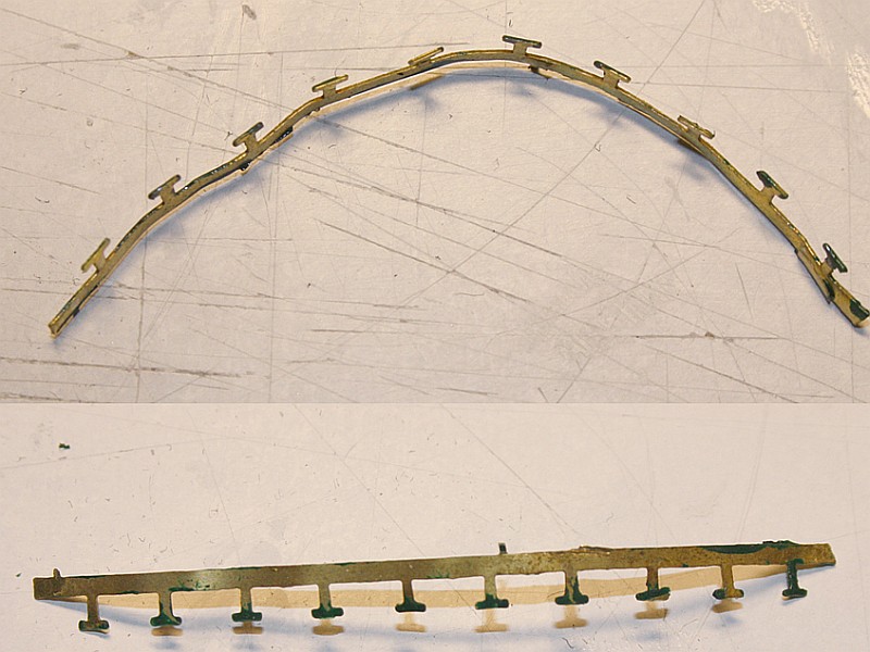

Ich habe mich erstmals richtig mit der Soyus beschäftigt. Rund um das Raumschiff gibt's beim Original einen Ring aus kleinen - wie ich vermute - Antennen.
Sieht man hier:
http://de.academic.ru/pictures/dewiki/115/c8ea3f952220448cc284bd44ca2ba800.jpg
Diese lagen dem Bausatz als Ätzteile bei, allerdings nicht sehr professionell angebracht:
Apollo - Soyus Test Project (ASTP) 1:48 Astp066
Nach dem Abtrennen sahen sie so aus:
Apollo - Soyus Test Project (ASTP) 1:48 Astp060
Ich habe die Teile so gut es ging gereinigt, die Antennen um 90° gebogen und wieder angeklebt:
Apollo - Soyus Test Project (ASTP) 1:48 Astp062

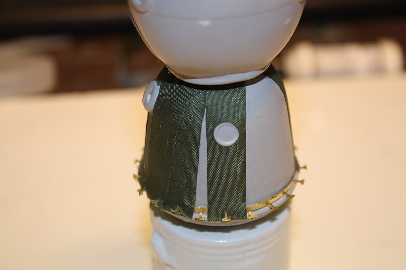

Ich habe wirklich lange gegrübelt, wie ich die Isolierung der Soyus darstelle. Letztendlich musste eine alte Regenjacke meiner Tochter, die ich vor der Altkleidersammliung gerettet habe, dran glauben. Ich habe die Kapuze abgetrennt und diese in kleine Streifen geschnitten, die nun auf das Modell geklebt werden:
Apollo - Soyus Test Project (ASTP) 1:48 Astp063
So sieht das Rückkehr- und das Servicemodul nun aus:
Apollo - Soyus Test Project (ASTP) 1:48 Astp064

Beitrag von RalfB am Mo 04 Feb 2013, 13:30
Hier das Ergebnis meiner Arbeit vom vergangenen Wochenende:
Ich habe mich weiter mit dem Soyus-Raumschiff befasst - sieht nicht nach viel aus, aber es stecken einige Stunden Zuschneiden, Anpassen, Verkleben und Trocknen drin:
Bild 1: Das Modell, wie ich es gekauft habe:
Apollo - Soyus Test Project (ASTP) 1:48 Astp068
Bild 2: Das Original
Apollo - Soyus Test Project (ASTP) 1:48 Astp070
(Quelle:Wikipedia.org; freies Bild der NASA)
http://en.wikipedia.org/wiki/File:118791main_astp_soyuz_full.jpg]
Bild 3: Derzeitiger Bauzustand
Apollo - Soyus Test Project (ASTP) 1:48 Astp069
Ich bin ganz zufrieden...
Fortsetzung folgt!
Gruß Ralf
