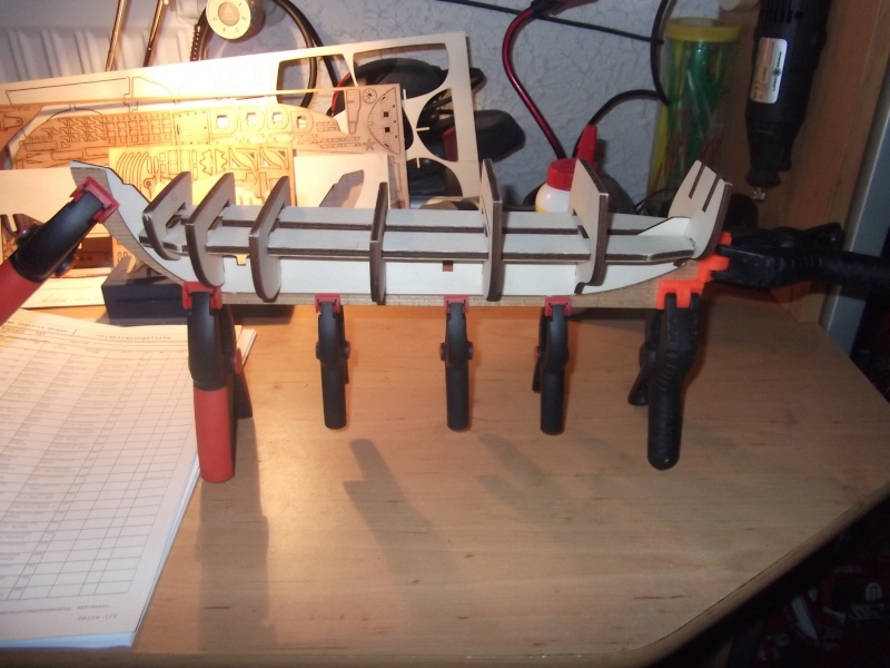

So dann starte ich mal meinen Baubericht Golden Star English Brigg 1:150 650269930
vorsichtiges Zusammenstecken der Teile um zu sehen obs passt oder nicht ....
Golden Star English Brigg 1:150 Dscf0513
nach ordentlichem Verleimen, kommt das Oberdeck dran.. scheint ja alles zu passen Golden Star English Brigg 1:150 2853294617

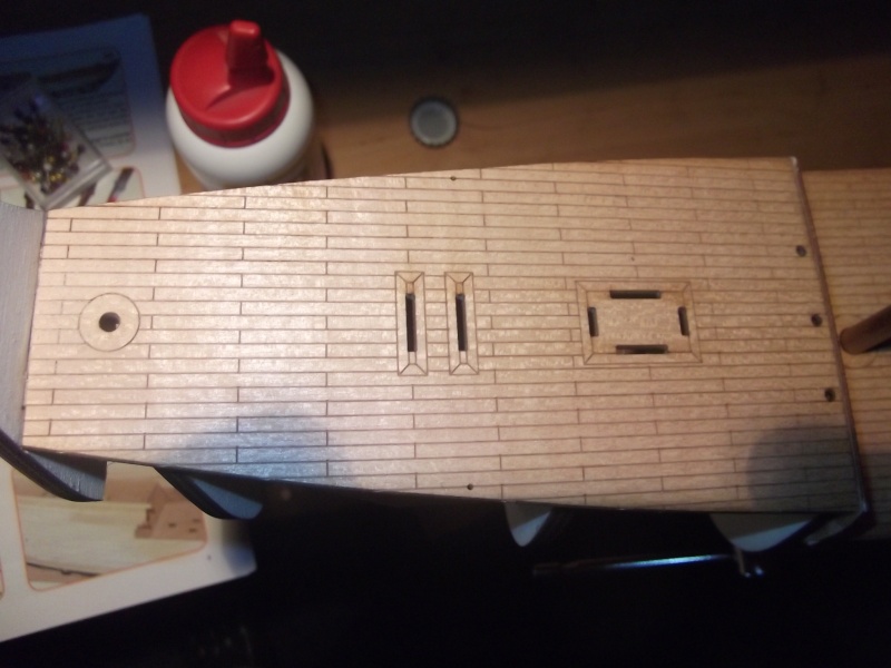

so noch mal paar Bilder . Hatte mal Lust das Nußbaumholz bissl zu "veredeln" ... sah mir so "unnatürlich" aus... so sieht kein Schiff aus was schon so viel Jahre aufm Buckel hat. Habs dann mal bissl altern lassen Golden Star English Brigg 1:150 2853294617
Golden Star English Brigg 1:150 Dscf0618
Golden Star English Brigg 1:150 Dscf0619
hoffe, das ich nicht allzusehr daneben liege... ich finde es jedenfalls passender als das "unbehandelte" und "natürliche" Nußbaumholz. Wie ausm Ei gepellt Golden Star English Brigg 1:150 2852797874

Beitrag von Trencher am Mi 09 Jan 2013, 20:48
Das sieht nach einem interessanten Bausatz aus, Tom.
Ein kleiner Kritikpunkt wäre da allerdings: Das Deck sieht zu sehr gealtert aus. Für den Maßstab wirkt das sehr düster. Das wäre bestimmt prima für eine Gefangenenhulk, die irgendwo in einer Flußmündung samt Inhalt vor sich hinrottet.
Bei einem Schiff der Royal Navy aus dieser Epoche kannst du dir sicher sein, daß die Besatzung das Deck regelmäßig mit Seewasser, Sand und Steinen gescheuert hat. Noch vor dem Sonnenaufgang. Das waren größere, mit einem Augbolzen versehene Steinplatten, welche von den Matrosen mit Tauen über das Deck gezogen wurden. Und für kleine Ecken und Zwischenräume gab es Steine in der Größe einer Bibel, die sogenannten "Holystones".
Ich hätte es daher tatsächlich so hell gelassen oder aber gaaaaaanz vorsichtig gealtert - mit stark verdünnter Farbe. scratch

Beitrag von karl josef am Mi 09 Jan 2013, 20:56
tom,da gebe ich,Trencher,recht scratch oder gebe den wänden doch eine andere farbe(jetzt warscheinlich noch dunkler,oder das deck nochmal kräftig schleifen)dann ist ein wenig mehr kontrast da.
sonnst gehen alle anderen dinge hinterher unter,in der farbe

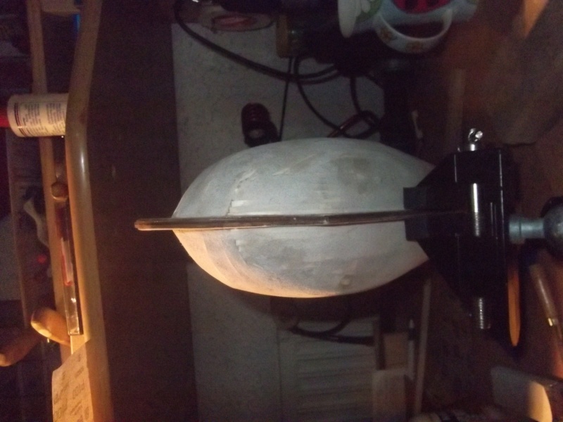

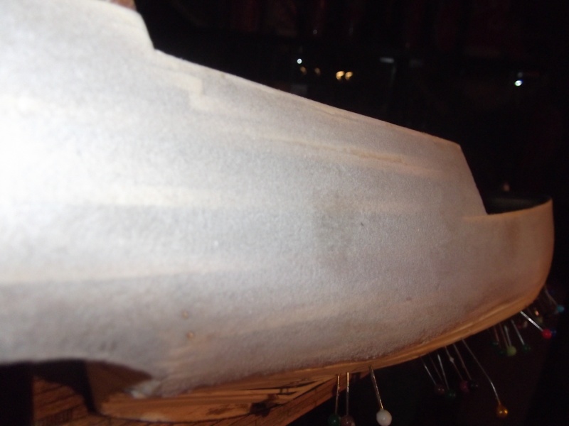

Beitrag von EifelGeysir am Do 10 Jan 2013, 21:00
hier mal paar Bilder zum Fortschritt meines Schiffes.
Habe die erste Lage der Beplankung drauf. Bin dabei zu spachteln und zu schleifen.
Die obere Partie ist soweit fertig. Jetzt noch die Lady "untenherum" hübsch machen und dann gehts dran die 2.te Lage der Beplankung zu machen (Nußbaum)
Hoffe die wird einfacher als die erste. Hätte nicht gedacht das es so mühselig wird. Golden Star English Brigg 1:150 650269930

Beitrag von EifelGeysir am Fr 11 Jan 2013, 09:48
so meine Schleifarbeit ist beendet :bounce:...werde mich dann mal an das Beplanken mit dem Nußbaumholz nun machen... Golden Star English Brigg 1:150 650269930
Golden Star English Brigg 1:150 Dscf0714
Golden Star English Brigg 1:150 Dscf0715
Golden Star English Brigg 1:150 Dscf0716
Golden Star English Brigg 1:150 Dscf0717
der ein oder andere wird sich sicherlich sagen, nicht perfekt. Ich finds aber gut gelungen ... dafür das das wirklich mein allererster Holzbausatz ist Golden Star English Brigg 1:150 2824301632

sodele . hier paar Bilder von der einen fertigen Seite:
@Jörg...hab leider mittendrin erst den Fopa bemerkt und habe dann so etwa mittig begonnen dann das ganze auszubessern... Golden Star English Brigg 1:150 2962110262
naja nicht schön aber selten Golden Star English Brigg 1:150 650269930
wollte keinen Streit wegen dem Co. entfesseln ^^ war mir in dem Moment nicht bewußt, bzw hab da gar nicht dran gedacht... passiert ist passiert.
werde dann beim nächsten mal dran denken. Zum Einen an das korrekte Beplanken und zum Anderen an das Copyright Golden Star English Brigg 1:150 2853294617
