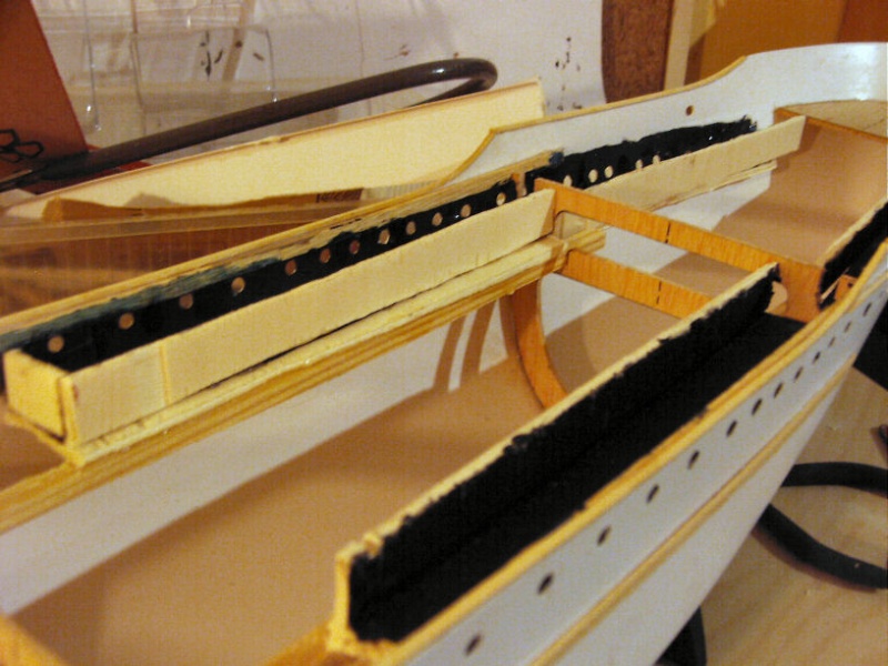

Alle Leisten sind nun an den Rumpf angebracht und ausser dem Ankerloch ist der äußere Teil des Rumpfes fertig.
Begeben wir uns nun in das innere. Wie ich eingehens schrieb, soll das Schiff einmal eine Beleuchtung erhalten. Und hier fangen die ersten
Überlegungen an. Da wir hier im Maßstab 1:90 arbeiten, also vergleichbar mit der Modellbahngröße HO, bin ich auf der Suche nach was
brauchbarem. Led sind was feines, aber für dieses Schiff zu gross. Auch wenn der Durchmesser nur 5 mm ist, kann ich sie nicht verwenden,
da das Deck nur 2 mm dick ist und die Lampen von oben in das Deck sollten.
Aber gut, geginnen wir mit der Einrichtung der Beleuchtung für das Unterdeck - also den Bullaugen. Hier habe ich mir das so vorgestellt, das
ich eine Art Tunnel baue und darin die Beleuchtung verlege. Was das dann direkt werden soll weiß ich noch nicht so genau.
Der "Tunnel" wird danach von innen schwarz angestrichen, damit nichts durchleuchtet.

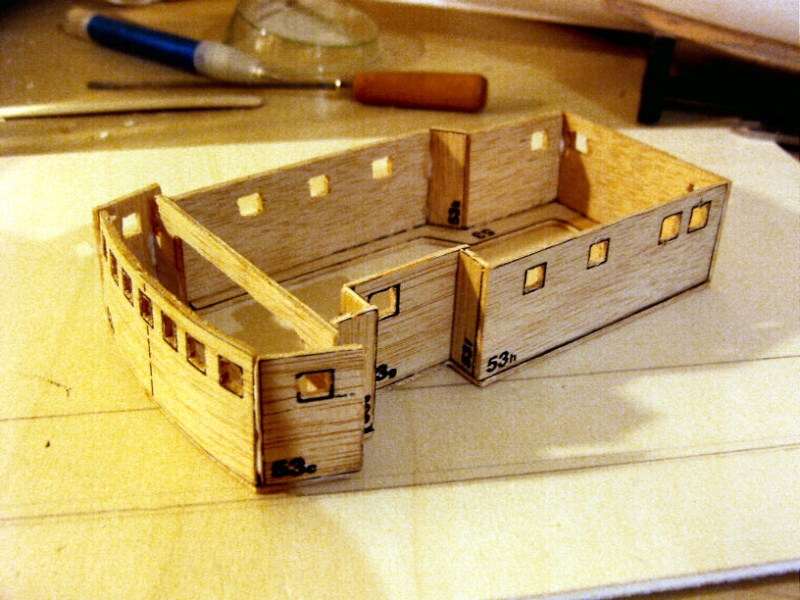

Da nun der Rumpf lackiert werden könnte, was aber wetterbedingt nicht geht, habe ich begonnen das Deck zusammen zu bauen.
Die Grundplatte ist schon vorgefertigt, so dass nun die Seitenteile darauf fixiert werden können.
Zunächst wurden die Fenster mit einem Cuttermesser herausgeschnitten, was eigentlich ziemlich leicht war, da es nur eine dünne Sperrholzplatte ist.
Die fertigen Seitenteile wurden dann laut Plan aneinander gesetzt.
Nachdem nun die Teile auf der Grundplatte sind, musste ich sie Ränder noch nacharbeiten und die Ecken mit ein wenig Spachtelmasse glätten.
Jetzt wird der Innenteil mit Schwarz bestrichen und die Vorrichtung für die Beleuchtung eingebaut. Dazu werde ich eine zweite Wand einbauen, an der ich die LEDs festkleben kann. Nach dem lackieren des Decks werden dann die Fensterscheiben eingesetzt. Natürlich werden nicht alle Fenster Beleuchtung haben, darum werden einige schwarz von innen zugeklebt.
Fortsetzng folgt

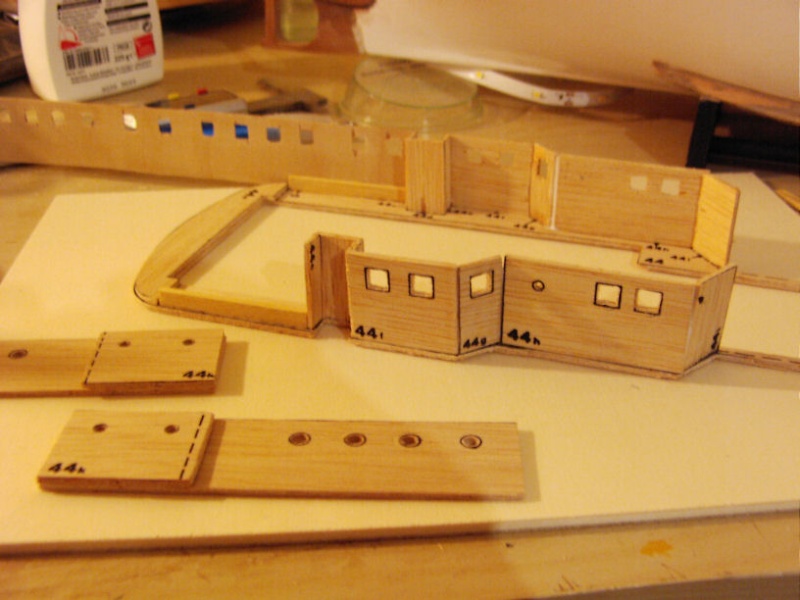

Fortsetzng folgt

Dann kann ich die volle Helligkeit an der Aussenseite effektvoller einsetzen.
Ob ich nun auch noch Teilweise zumindest eine Inneneinrichtung bauen muß, werde ich sehen, wenn ich das Deck
richtig fertig habe und die LEDs an ihrer Position sind.

Ich habe jetzt mit dem 2. Oberdeck begonnen. Dieses wird wie das erste ebenfalls auf eine Grundplatte geklebt.
Das ganze muß aber noch geschliffen werden.

Nachdem ich nun das erste Deck fertig hatte und den ersten Probeanstrich versuchte, kam die Holzmaserung zum Vorschein. Also nahm ich Holzspachtel und verschmierte damit die gesamte Aussenfläche. Nach dem trocknen wurde alles wieder abgeschliffen und ein erneuter Probeanstrich gemacht.
In der Zwischenzeit hat es mich gereizt, das 3. Deck auch noch zu beginnen, indem ich dort die Panele verlegt habe.
Demnächst wird dann der Mast fertiggestellt.
