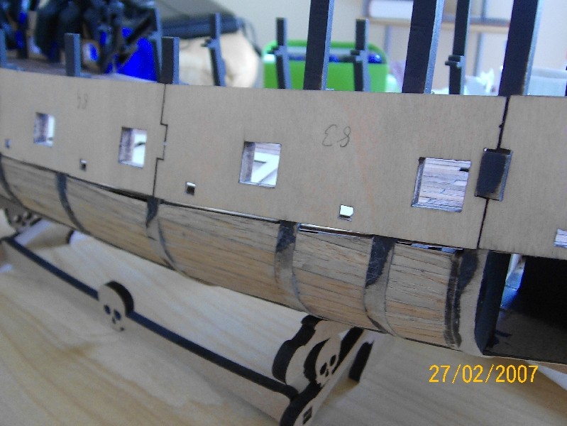

Beitrag von Ronny82 Mo 13 Mai 2013, 10:21
die bilder von den seitenwänden...
erst mal das was gelungen ist

ich war möglicherweise beim schleifen etwas übereifrig... es hat sich unten eine zarte delle ausgebildet... aber ein bissel spachtelmasse wird diesen kleinen fehler verschwinden lassen (hoffe ich mal)...

Beitrag von Gast Mo 13 Mai 2013, 16:24
besonders der Bugbereich sieht hier sehr sauber gearbeitet aus.

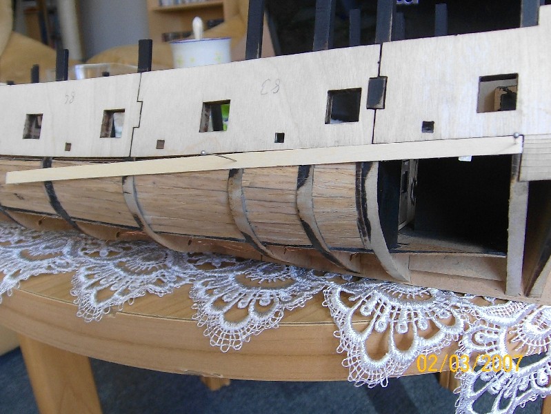

guten morgen,
ich brauche mal ein paar kleine tips von euch... bevor ich beim beplanken mist baue frag ich lieber euch...
so läuft die leiste und druck und zwang
meine Black Pearl - Seite 4 100_2139
und so in form gezwängt
meine Black Pearl - Seite 4 100_2140
dadurch bildet sich natürlich eine beule
meine Black Pearl - Seite 4 100_2141
meine Black Pearl - Seite 4 100_2142
das ist mit sicherheit nicht im sinne des erfinders... wie kann ich das problem lösen das sich keine beule ausbildet???

Beitrag von Der Bastler Do 16 Mai 2013, 12:16
Hallo Ronny, Winker 2
versuch doch die Leiste zu wässern und dann mit einem Biegetool die Leiste vorsichtig zu biegen.
Oder vieleicht hilft Dir das hier weiter. Hier mal zwei Fotos in meinem Baubericht zu dem Thema.
https://www.der-lustige-modellbauer.com/t13941p345-black-pearl-von-horst-und-marcus#391624
Gruß Horst Winker 3

Beitrag von METTIGEL66 Do 16 Mai 2013, 17:51
Hallo Ronny,
ich habe es so gemacht, wie von Horst beschrieben. Also wässern und dann mit einem Biegetool gebogen. Würde ich aber nicht mehr machen (die sowieso schon unterschiedlichen Lindenleisten quellen extrem stark auf). Horst's Weg ist der mit Sicherheit bessere Weg. Bei meinem nächsten Schiffchen werde ich es auch so machen.

Beitrag von Cocoonsplash82 Do 16 Mai 2013, 18:44
Hi Ronny,
entweder du machst es so wie Olli und Horst schreiben oder du beplankst gerade und füllst die Lücken mit passend zugeschnittenen Planken. So habe ich es gemacht. Da kommt noch eine Schicht drauf. Von daher ist es egal wie es darunter aussieht. Hauptsache keine Beulen, Löscher und Spalten. Je sauberer das ganze verlegt ist umso besser für die nächste Beplankung!

Beitrag von Ronny82 Fr 17 Mai 2013, 09:40
danke Horst, Olli und Patrick für euer hilfe Freundschaft ihr seit super Foreenmusketier ich werd sie gerade beplanken, hab schon mal ein paar leisten mit nadeln drangeklemmt... so gefällt mir die ganz sache schon viel besser... keine beulen, keine dellen, keine spalten Einen Daumen

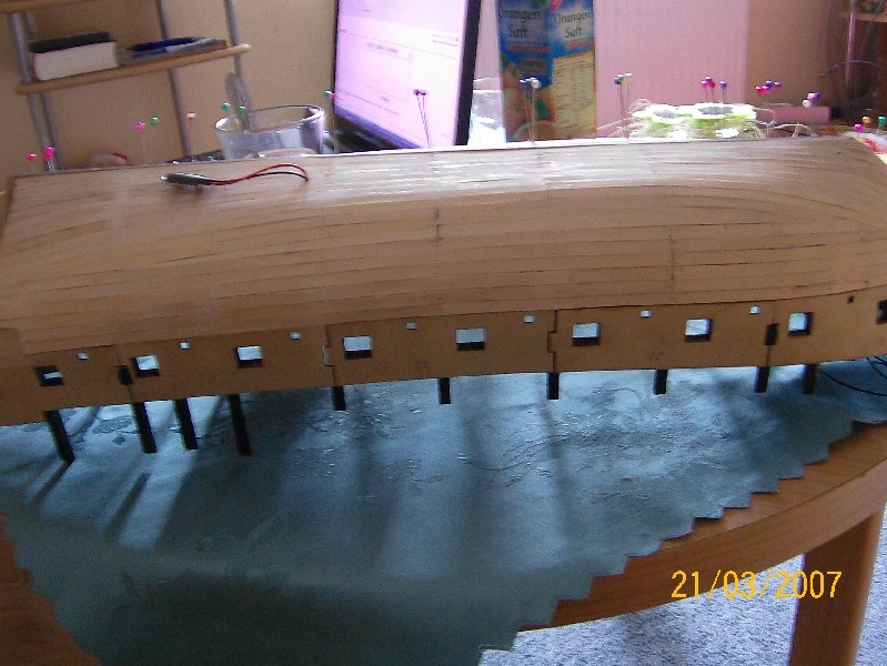

Beitrag von Ronny82 Di 21 Mai 2013, 18:57
hab mal mit der technik im video rumgespielt... bin begeistert wie leicht das geht 2 Daumen
meine Black Pearl - Seite 4 100_2143
das ist die hass-leiste die bei mir die vorher besagt beule geworfen hat... passt jetzt traumhaft...
meine Black Pearl - Seite 4 100_2144
die leisten sind nur aufgelegt noch nicht verklebt...
meine Black Pearl - Seite 4 100_2145
meine Black Pearl - Seite 4 100_2146
für die meisten von euch ist das bestimmt nichts neues, aber ich freu mich darüber wie ein kleines kind sunny

Beitrag von Cpt. Tom Di 21 Mai 2013, 19:16
Das sieht nicht schlecht aus und das kannst Du auch nur mit einigen Holzsorten machen. Wenn Du ein Dampfbügeleisen hast geht das sogar noch besser, musst nur auf die Finger aufpassen.....! Very Happy Wichtig dabei ist immer Wasser und Hitze
Wollte das schon mit Mahagoni machen...kannste vergessen, dieses blöde Holz musste ich 2 Tage komplett wässern und dann immer schön vorsichtig. Das war bei meiner Supply dabei....nicht cooooool!

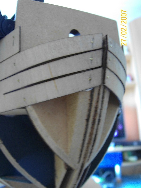

Beitrag von Ronny82 So 26 Mai 2013, 12:31
so langsam schließt sich der rumpf...
meine Black Pearl - Seite 4 100_2151
im bereich von spant 11 hab ich eine delle... entweder hab ich spant 12 zu wenig geschliffen oder, was wahrscheinlicher ist, der spant ist nicht ganz unten Embarassed

Beitrag von JesusBelzheim So 26 Mai 2013, 12:40
Hallo Ronny Very Happy
Ich wuerde den Spant auffuettern mit eine duenne Leiste
Die delle bekommst du sonst nicht mehr raus

Beitrag von Ronny82 So 26 Mai 2013, 13:00
hallo Peter, danke für den hinweiß ich hätte es sonst gelassen und versucht es mit spachtelmasse auszugleichen...

Beitrag von JesusBelzheim So 26 Mai 2013, 13:21
Gern geshehen Ronny Very Happy
Waere doch schade wenn du dich spaeter aergern wuerdest ueber diese delle Freundschaft

Beitrag von Ronny82 Mo 27 Mai 2013, 11:27
der pfusch wurde ausgebesert...
