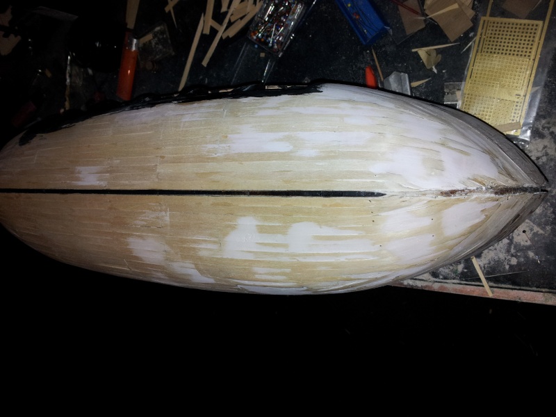

Beitrag von ClydeBarow am Do 12 Sep 2013, 00:07
Winker Hello  Black Pearl Freunde
Heute hab ich endlich meine Ersatzlieferung Planken
bekommen.Es waren so viele das ich die andere Seite
auch beplanken konnte allerdings ohne Anleitung.Aber
ich finde das ich es trotzdem halbwegs vernünftig
hin bekommen habe.Aber seht selbst.

Beitrag von Heiko72 am Do 12 Sep 2013, 06:55
Hi Ralf, das schaut doch sehr gut aus. Saubere Arbeit.
Heiko72

Beitrag von ClydeBarow am Do 12 Sep 2013, 09:21
Danke Heiko und Ronny
Man tut was man kann Very Happy
@Ronny
Wenn ich den Rumpf jetzt lackieren würde dann
würd ich auch die Hände über dem Kopf zusammen
schlagen:)

Beitrag von Ronny82 am Do 12 Sep 2013, 13:54
das ist das gute bei einem segelschiff mit doppelter beplankung sunny
Ronny82

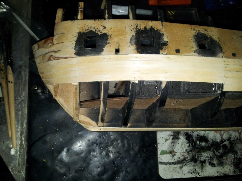

Beitrag von ClydeBarow am Di 08 Okt 2013, 21:02
Winker Hello  Modellbauer
Ich hatte ja geschrieben das ich meine BP zumache man aber trotzdem reinsehn kann.
Hier ist der Anfang.
So morgen geht es weiter mit dem schwierigen teil.

Beitrag von John-H. am Di 08 Okt 2013, 21:10
affraid Staunender Smilie Rolling eyes
Hallo Ralf, also entweder liegt es an der Qualität der Bilder,
oder an der Qualität wie du dein Modell verschandelst,
das sieht nämlich wie man es so sieht, richtig sch... aus!
Sorry!! Embarassed

Beitrag von ClydeBarow am Di 08 Okt 2013, 21:20
Hallo John
Das ist ja noch nicht fertig da kommt noch die 2te Beplankung die
teilweise ja noch über das acryl geht,Auf dem ersten bild ist ja
auch noch die Schutzfolie drauf.
ClydeBarow
Laune : immer gut drauf
Re: Und noch ne Black Pearl
Beitrag von John-H. am Di 08 Okt 2013, 21:23
Aha,
aber ich weiß nicht ob du dem Modell da einen
Gefallen mit tust, oder ob du es lieber offen läßt Question
Beitrag von karl josef am Di 08 Okt 2013, 21:41
Staunender Smilie ralf Staunender Smilie  sieht schon eigenwillig aus,auf den bildern.
da muß ich john recht geben.
Beitrag von METTIGEL66 am Di 08 Okt 2013, 22:18
John-H. schrieb:affraid Staunender Smilie Rolling eyes
Sorry!! Embarassed
John, ich liebe Deine warme, herzliche, einfühlsame Art Kritik zu üben. sunny
Aber Ralf, ich muß John leider zu 100 % Recht geben: So besch... wie das aussieht, da können nicht nur die Bilder daran schuld sein. Mensch, Du hast doch bis jetzt ordentlich gebaut, warum verschandelst Du das tolle Modell mit so einem Mist? Bau sie offen und gut ist. Aber das mit dem Plexiglas geht ja mal gar nicht.
Es sei denn, Du überzeugst mich/uns mit den nächsten Bildern. Dann nehme ich alles zurück. Embarassed
METTIGEL66
Laune : Bin 'ne rheinische Frohnatur
Beitrag von Gast am Di 08 Okt 2013, 22:43
Die Idee finde ich gar nicht mal so übel- mit der klaren Einsicht. Man sollte hier besonders darauf achten, dass es sich noch im Rohbau befindet. Vorteil dieser Geschichte liegt doch klar auf der Hand! Es soll vermieden werden über einen längeren Zeitraum hier Staubablagerungen sich häuslich niederzulassen...
Dann ist da noch die Schutzfolie an den "Scheiben" und das Blitzlichtgewitter sorgt für weitere Irretationen....
Bin Gespannt... und warte mal ab.
Gruß Thomas
Beitrag von Gast am Di 08 Okt 2013, 22:53
Hallo nochmal...
In Deinem Beitrag vom 12.Sept. - letztes Bild! Hier ist deutlich erkennbar- durch die Lichtspiele-, dass die erste Beplankung zwar gespachtelt, aber zwischen den Spanten recht oft hol liegt. Besonders bei der zweiten Beplankung solltest Du dann darauf achten und den Leisten hier etwas mehr Freilauf gewähren, damit es nicht ganz so wellig wird- Ralf-... Oder die Dellen nochmal anspachteln, denn dann könnte die zweite Beplankung etwas leichter von der Hand gehen. Besonders der Bugbereich kann hier recht tricky sein...
Gruß Thomas
