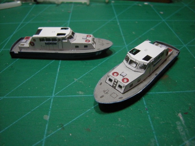

Schritt für Schritt ging es hier die Letzten Abende etwas weiter. Ich habe aus dem Scan die Teile zum Aufdoppeln ausgeschnitten. Es sind dies Rettungsringe, Türen, Klappen, Beschriftung, etc.
Als nächstes war die Verglasung angesagt. Ich habe den gesamten Aufbau wiederum auf der Hinterseite dunkel eingefärbt und dann mit transparenter Overhead-Folie verglast. Ausser beim Bauteil 15, der Verdoppelung des Daches habe ich getönte Folie verwnedet. Auf Originalfotos war das
nirgends ersichtlich, aber ich gehe mal davon aus, dass diese verdunkelt sind. Da dieses Bauteil auch verglast ist musste ich am eigentlichen Aufbau Ausschnitte machen, dort wo dann diese Fenster sind.
Auch diese Aufbauten sind wieder äusserst passgenau. Es ist ein bisschen Vorausplanung notwendig, um sich bei der Reihenfolge der Verklebungen nicht den Weg zu verbauen. Aber das macht ja den Kartonbau interessant. Bugseitig am Aufbau habe ich die aufgedruckte Leiter mit einer LC-Standardleiter verdoppelt.
Die Lüfterschlitze habe ich eingeschnitten, was leider auf den Fotos nicht zu erkenne ist.
Die Produktebeschreibung, dass man sich bei diesem Bogen vom einfachsten bis zum mittleren Level hocharbeiten kann ist bisher absolut korrekt und treffend. Umso mehr finde ich es schade, dass bei den Modellen 6 und 7 von 8 kein einziges Teil zum Verdopplen im Bogen enthalten ist. Zumal diese Verdoppelungen ja bei den "einfacheren" Modelchen zumindest teilweise vorhanden sind. Wie dem auch sei, all-in-one sei Dank, kann man die beiden Minis auch noch ein bisschen aufpeppen.
Der Enspurt der beiden Hafenaufsichtsboote folgt in den nächsten Tagen, bevor ich dann zum Höhepunkt dieses Bogens, dem Schlepper MOIN komme.

Das sieht sehr gut aus bisher Peter Bravo
Hafenfahrzeuge 1 von HMV 1:250 - Seite 2 Empty Re: Hafenfahrzeuge 1 von HMV 1:250
Beitrag von didl Mi 24 Okt 2012, 21:29
Zwei schöne Schiffe für Dein Dio.
Die Rettungsringe hast Du sehr genau gestanzt. Toll.
Gelingt mir leider nicht immer so.

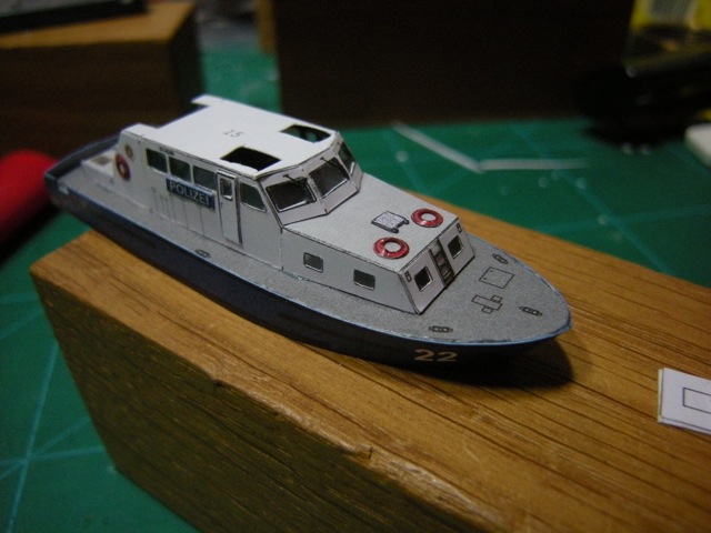

Nr. 6 und 7 des Bogens sind fertig gestellt.
Es folgten noch die Antennen, Scheuerleisten, Radar und für die AMERIKAHÖFT das Rettungsboot. Die Antennen aus dem LC-Satz sind wiederum weiss nach zu pönen und die Lichter habe ich ebenfalls eingefärbt. Ich vertraute da in der Farbgebung den Antennen die der Bogen hergibt.
Die Scheuerleisten, ebenfalls aus dem LC-Satz kriegte ich wieder einmal nicht ohne heilloses Leimgesabber hin.
Frage: Wie klebt Ihr solche feinen Scheuerleisten auf ohne Leimflecken? Ich nehme UHU FF in Einwegspritze mit 0,7mm-Nadel, trage diesen sehr sparsam auf und klebe die Dinger dann an. Aber ich schaffe es einfach nicht. Entweder zu wenig Kleber und sie halten nicht, oder zu viel und es sabbert ohne Ende... Bitte um Tipps!
Dem Rettungsboot das nach dem gleichen Schnittmuster wie beim Zollboot gemacht wird, also sehr einfach und nicht wirklich wirkungsvoll, habe ich auch wieder eine Seidenpapier-Persenning spendiert, damit das etwas mehr nach Rettungsboot aussieht.
Alles in allem wieder zwei spassige Modellchen, die aber meiner Meinung nach äusserlich deutlich hinter den ersten stehen. Passgenau und eine Bereicherung für meinen Hafen sind sie alleweil!

Klasse Arbeit Peter! Bravo
Wenn du jetzt noch einen Bindfaden um die Plane vom Beiboot
bekommen würdest, sehe das noch viel besser aus! Wink

Vielen Dank! Ich habe auf keinen Originalbildern ein Seil (Tau? Schnur?) um die Plane gesehen. Somit lasse ich es vorerst mal so.

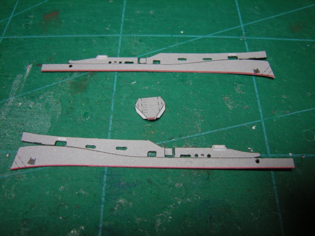

Das Modell wird dementsprechend knappe 7,5cm lang
Das Spantengerüst ist unspektakulär und wird hier ohne Klebelaschen stumpf auf die Grundplatte aufgeklebt und gleich auch mit dem Deck versehen, damit das gut beschwehrt durchtrocknen kann.
Die Bordwände sind hier schon etwas mehr tricky. Hier schneide ich auch die Speigatten (ich habe gelernt, dass Speigatten keine kotzenden Ehemänner sind lol! )
aus ebenso wie eine weitere "Öffnung" auf der beim Druck ein Poller aufgedruckt ist. Später werde ich diesen Poller dahinter setzen. Ebenso ist da eine Art Schiebetüre aufgedruckt, die ich auf Origianlfotos als solche zu identifizieren glaube. Jedenfalls sind diese biedseitig an den Bordwänden und leicht offen dargestellt. Also schneide ich diese auch aus udn klebe sie leicht geöffnet von innen wieder auf, dass es auch die 3D-Wirkung hat wie im Original.
Die Bordwände werden vorbereitet, Schwalbenschwänze verklebt und in der Zwischenzeit das Bugteil ausgeschnitten und angebracht und die Schubschultern, die aus dem LC-Satz stammen, vorbereitet.
Und nun, tief Atem holen und auf geht's zum Bordwände anbringen. ich fange am Bug an, klebe erst beide am Bugteil fest und arbeite mich dann nach hinten.
Und sie passen perfekt. Ein leichter Überstand von wohl kaum einem halben Millimeter habe ich ab zu schneiden und das sitzt wie ne Eins
Nun folgen die Schubschultern und die beiden Teile 12a udn 13 a, die am Heck beidseitig montiert werden.
Ihre Funktion ist mir nicht bekannt. Aber passen tun auch die haargenau.

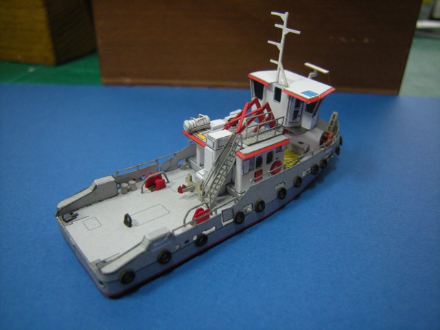

So, die MOIN nähert sich der Jungfernfahrt. Ich habe wie angekündigt einige Teile verfeinert. So habe ich die bugseitigen Winden plastischer dargestellt als vorgesehen und die hinteren die nur auf dem Dick aufgedruckt sind aus Tonkarton und Moosgummi konsturiert. Ebenso habe ich letzteren den Schutübügel verpasst, der auf den Originalfotos ziemlich markant ist.
Die Klimaanlage auf dem ersten Deck habe ich genauso wie die Rettungsinsel und die Trossführung zusätzlich gemacht.

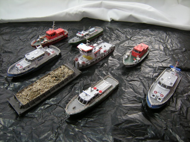

Damit ist sie nun fertig und der gesamte Bogen verbaut.
Es hat mir grossen Spass gemacht, die Minis zu bauen und ich kann den Bogen jedem (Wieder)Einsteiger nur empfehlen. Er ist passgenau, einfach und lässt dem Bauer viel Spielraum für Superungen.
Zum Schluss dann noch einige Fots der gesamten Flotte.

Das ist eine schoene Flotte geworden, klasse Bravo
Beitrag von Gerhard Mo 29 Okt 2012, 12:35
Servus Peter,
Gratulation zur Fertigstellung all dieser hübschen Kleinstfahrzeuge! Zehn Zehn
Jetzt fehlt nur noch der Hafen dazu!
