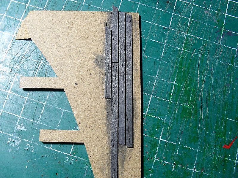

Kurzer Nachtrag zu den Leisten.
Bezüglich der Kalfaterung.Da mann unter Deck sogut wie keine Draufsicht auf die Planken hat,hab ich mal versucht mit schwarzer Tusche zuarbeiten.
Auf den kleinen Testfeld hab ich Leisten aufgeleimt und dann die Tusche großzügig verteilt,damit sie auch in die Vertiefung läuft.Nach 20 Sekunden hab ich die Tusche dann mit einem Tuch wieder abgewischt.
Für mich wird diese Art der Kalfaterung reichen.
Auf den Oberdeck werde ich dann eine andere Version verwenden.
Hier schnell ein Bild.Glänzt noch einwenig da gerade erst die Tusche runter ist.

noch ein Rat zur tusche, Oli.....
da gibt es riesige Unterschiede in der Qualität......
nimm nix billiges, die bleichen unter UV-licht aus...
also sonnenlicht.....über Jahre hinweg auch bei
Tageslicht......
im Künstlerbedarf gibt es echte china Tusche.....
ein Näpfchen davon reicht für ein Bastlerleben....

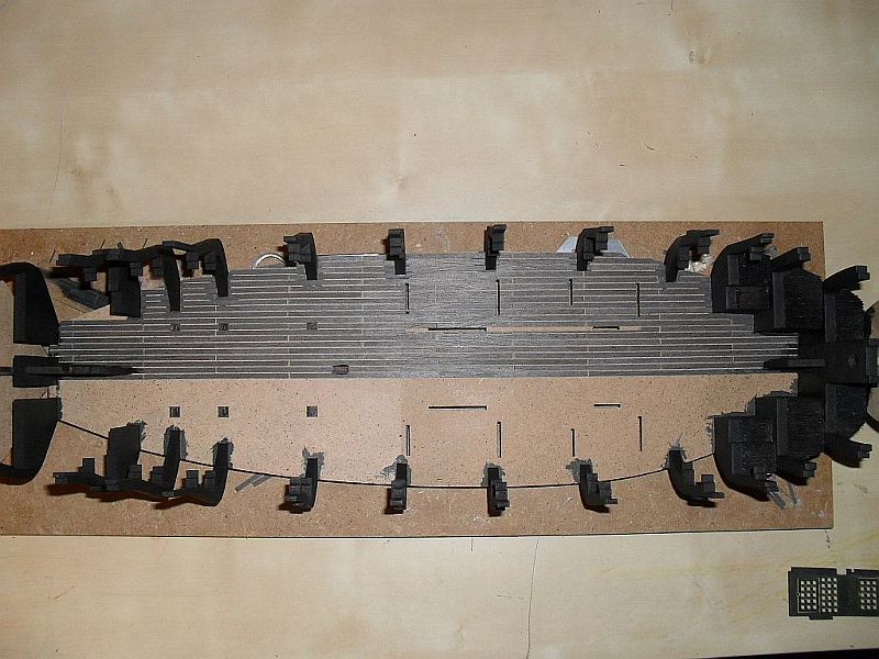

Beitrag von Kapitän zur See Mi 14 Nov 2012, 16:54
So,hab jetzt angefangen das Deck zubeplanken.Die hälfte ist geschafft und die ersten Schlitzte wieder frei geschnitten.
Des Kapitän´s Black Pearl Teil 1 - Seite 4 Sdc13314

Beitrag von Gast Mi 14 Nov 2012, 17:50
So ähnlich hab ich mir die Farbgestaltung fürs Deck auch gedacht .
Das Messing scheint noch durch , oder ??
Die Seitenwände schreibst du müssen noch angeglichen werden , wie dick ist deine Decksbeplankung ??
Mir gefällts und ich schau gerne weiter zu und hole mir Anregungen .
Gruß Mario
Des Kapitän´s Black Pearl Teil 1 - Seite 4 Empty Re: Des Kapitän´s Black Pearl Teil 1
Beitrag von Kapitän zur See Mi 14 Nov 2012, 18:02
Hallo Mario,nein das Messing scheint nicht durch.Ich habe Rost-Pigmente von Tamiya aufgetragen und durch das Blitzlicht verfälscht der eigendliche Ton enorm.Die Planken sind 1mm dick.Sie werden beim schleifen noch etwas dünner.Jetzt bin ich am überlegen ob ich die schlitzte erweiter indem ich die Beplankung abschneide,wie ich es mit der grossen Wand gemacht habe.
Dann bräuchte ich die Trennwände nicht abschleiffen.
Kapitän zur See
Kapitän zur See
Beitrag von Gast Mi 14 Nov 2012, 18:10
Das mit den Schlitze erweitern ist ne Idee . Ich wollte 0,6 mm nehmen weil die Pappe ist auch so dick .
Gruß Mario
